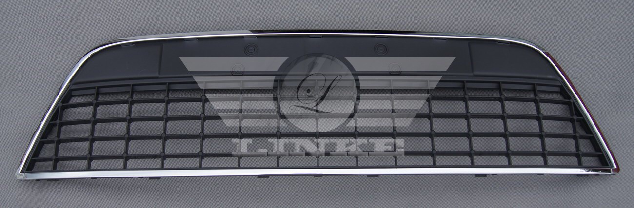

  • Hat jmd nen Link zu einem güsntige Nachbau für den unteren Grill in Wabe und Schwarz mit PDC?
  • Ebay hilft dir und die PDC Teile gibt's beim :D
    https://www.ebay.de/ulk/itm/261485363849
  • danke dir. gibt es den nur in dieser form? da ist mir zuviel silberplaste dran :love:

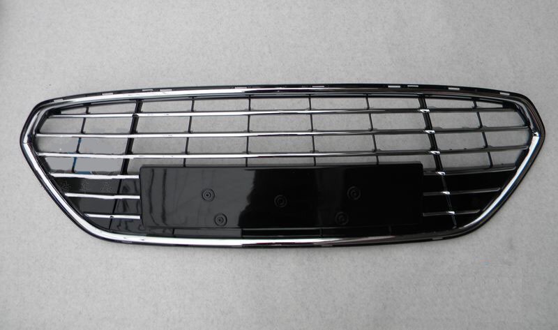

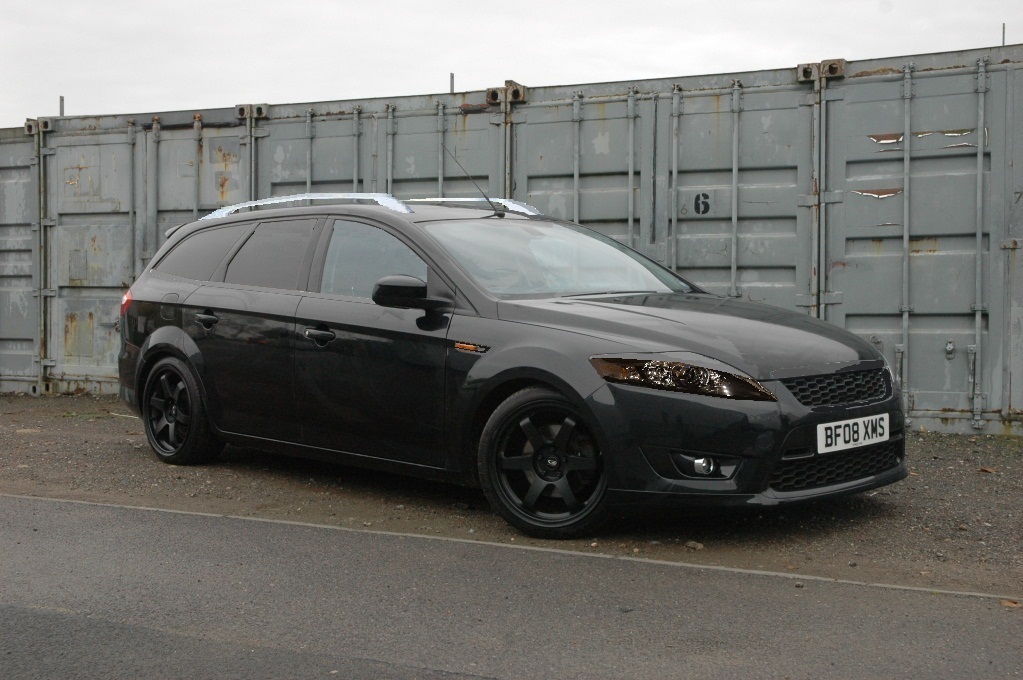

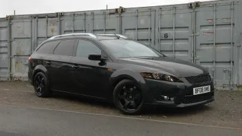

  • Kann mir jemand sagen wo ich diesen unteren Grill her bekomme?
    Genau so wie der ist, der sieht ja echt Hammer aus und würde meinem dicken gut stehn. Wär super wenn wer helfen kann, weil das Teil aus ebay mit der viel zu dicken Kennzeichenhalterung und zu wenig Waben gefällt mir nicht wirklich..
  • Ach Leute echt ehrlich. Da ist der original Grill schwarz lackiert. Ihr seht das doch nicht zum erstenmal so lang wie ihr hier schon angemeldet seit. ?(
    Ich lach mich auch jetzt gerade krank :lolschild:
  • es hätte ja auch sein können das es diesen Grill bereits in Schwarz gibt und nicht noch stumpfsinnig lackiert werden muss /010/
  • Nein. Nix schwarz. Erst ab Fl mit Pianolack.

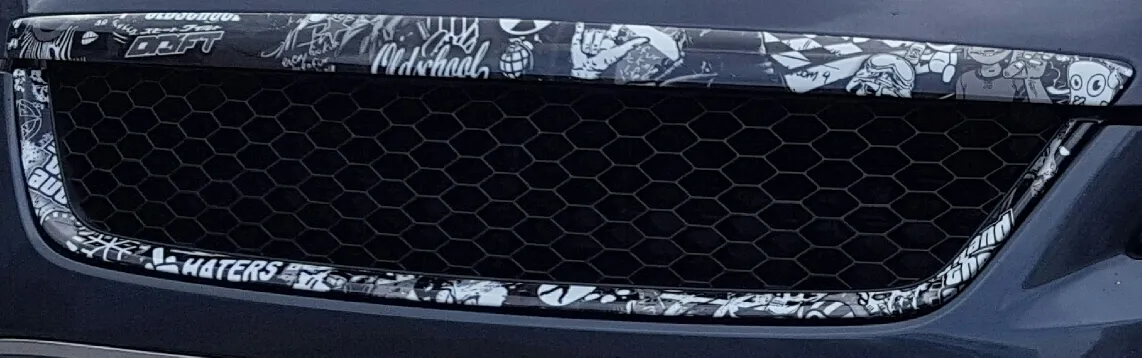

  • Hallo an alle :)
    Und zwar habe ich eine Frage. Ich fahre den mondeo mk4 Bj 07.
    Und habe zu Zeit den serienmäßigen grill unten drinnen (vierecke bzw Quadrate)
    Und möchte dieses Wochenende einen schwarzen grill einbauen alles bleibt gleich nur der grill hat dann schwarze Waben. Den oberen grill habe ich schon getauscht ging auch relativ einfach und besteht auch aus dem schwarzen Waben muster.
    Nun meine Frage.
    Was ist zu beachten wenn ich den unteren grill ausbauen will und wie geht der am einfachsten AUSZUBAUEN ohne das was kaputt geht.
    Bitte um antworten
    Anbei ein Foto vom grill bzw vom eingebauten oberen grill (so sieht der unter auch aus ,also Farben und waben
    technisch) ?(
