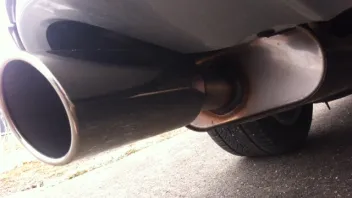

Ich habe die Doppeltröte von Fox drunter also klangmässig naja man sollte nicht erwarten das der 2,2 Liter sich danach anhört wie ein 5 pötter. Ich müsste auch die negative Erfahrung machen das der Auspuff zwischendurch ein unangenehmes lautes dumpfes Brummen macht ich weis nicht genau was da passier ob da der Motor den Kat reinigt oder was auf jeden fall wird's dann richtig laut aber das ist nicht angenehm. Ansonsten ok.
Schätze mal, dass das Brummen von der DPF Regeneration kommt. Ist ja durchaus möglich, dass der Klang jetzt mit der neuen Anlage noch verstärkt wird, und Du es daher im Verhältnis zu vorher stärker wahrnimmst. -
Kann ich auch bestätigen. Zwischenzeitliches Brummen = Filterreinigungsphase

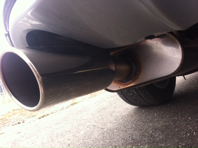

Habe auf meinen 2014er 2,0 TDCI 140PS eine Fox Duplex Anlage mit 100 mm Endrohr-Durchmesser montieren lassen.
Die Optik ist der Hammer mir gefallen die fetten Endrohre sehr gutNun aber zum Problem
Der Auspuff ist seit einer Woche montiert und ist aber leider doch relativ laut und brummig. Vor allem nach so ca 20 km faart wenn er warm ist. Das stört mich nun doch sehr da ich eigentlich nur eine bessere Optik wollte und relativ viel fahre.hat jemand eine Vorschlag was ich nun tun kann das Problem ist nur das ich die tolle Optik erhalten möchte.
Vielen Dank im Voraus für eure Hilfe
Ich kopiere es dann mal hier hinein, passt ja auch besser:
ZitatDas kann aber auch andere Ursachen haben. Man könnte zum Beispiel beim Einbau die Anlage verspannt haben. Ebenso ist es möglich, dass das Flexrohr beim Einbau beschädigt wurde. Wenn es nur in einem bestimmten Bereich auftritt, dann ist das ja eine Resonanzschwingung und die sollte bei einer guten Anlage nicht auftreten.
Ich würde bei demjenigen nochmal vorstellig werden, der die Anlage eingebaut hat.
