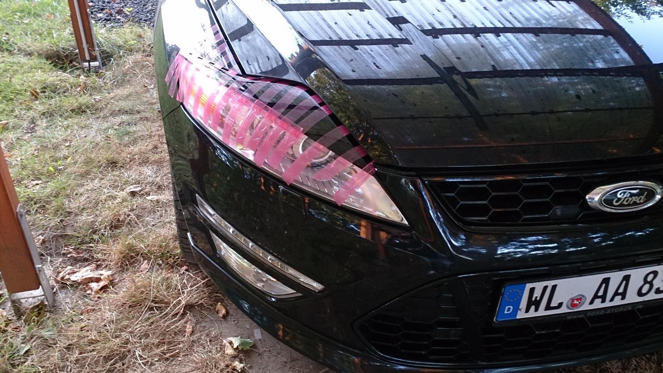

CSR Scheinwerferblenden wie verkleben
  • Nach nichtmal nem Monat haben sich die Blenden gelöst. Hab das Gefühl als ob ne hauchdünne Schicht vom Material sich abgelöst hat. Werd heut nochmal probieren.
  • Eig. soll der von "SIKA" ja nicht so schlecht sein?
    Was ist das denn für ein Tape das du da verwendet hast?
    Colin
  • @ DeltaF:
    Wurde evtl auch die Unterseite der Blenden mitlackiert?
    Hast du die Blenden und die Scheinwerfer vorher gründlich gereinigt?
  • vor allem hast Du sie vorher ein bisschen in Form gefönt damit sie besser anliegen ?
  • Was ihr da aufgezählt habt hatte ich alles auch gemacht und trotzdem hielt er nicht mal mit Sikaflex und nicht mal mit Karosseriekleber.
  • Hab den Karosserie Kleber von sikaflex. Die Unterseite ist nicht lackiert. Beide Flächen angeraut und gereinigt.
    Keine Ahnung was das für Tape ist, klebt aber super.
    Laut sika Datenblatt soll der Kleber eine Kraft von 3N auf n auf mm2. Das sollre schon halten.
  • Also bei meinen Blenden habe ich nur den Scheinwerfer und die Blendenunterseite gereinigt und dann festgeklebt.
    Zusätzlich mit den doppelseitigen Klebeband noch mit Karosseriekleber.
    Ich schaue mal Zuhause, was das für ein Hersteller ist.
  • Ich vermute die Klebeproblematik der CSR- Blenden in ihrem grundsätzlichen Aufbau.
    Bei einem der letzten Treffen hatte ich mal die Möglichkeit, sowohl CSR- als auch Mattig- Blenden in Händen halten zu dürfen. Dabei ist mir aufgefallen, daß die Mattig viel schwerer, fester u. wertiger waren als die CSR.
    Da beide aus ABS (Acrylnitril-Butadien-Styrol-Polymer, geh ich jetzt nich näher drauf ein, mach ich u.a. beruflich) gefertigt sind, liegt die Vermutung nahe, daß die CSR gegenüber den Mattig stärker diffundieren- soll heißen, durch den dünneren Materialaufbau der CSR- Blenden diffundiert Lösungsmittel, Reiniger u. Farbe auf der Aussenseite durchs Material auf die Innen- also Klebeseite. Was durch Umwelteinflüsse noch verstärkt wird.
    Da Karosserie- und Scheibenkleber durch Adhäsion (Zusammenhalt von Feststoffen mit glatter Oberfläche) ihre Haltekraft erreichen, wird durch die Diffusion von Lösemitteln auf der Unter- also Klebeseite, eine Art Trennschicht gebildet, die der Adhäsion entgegenwirkt, was Delta F vor kurzem wohl auch feststellen durfte.
    War auch schön mitzuverfolgen bei Ossis Klebe- Odyssee. Je mehr er gereinigt und geklebt hat, desto schneller lösten sich die Blenden.
    Lässt für mich den Schluss zu, daß bei den Mattig- Blenden wohl eine Art chemische Blockadeschicht im Materialaufbau eingearbeitet wurde, welche der Diffusion entgegenwirken soll, daher auch weniger Probleme bei der Verklebung.
    Gruß Franky
