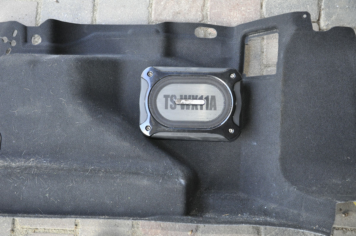

    ich möchte mir im Kofferraum an der rechten Seite einen Subwoofer (Pioneer TS-WX11A) anbauen. So etwa soll das aussehen:

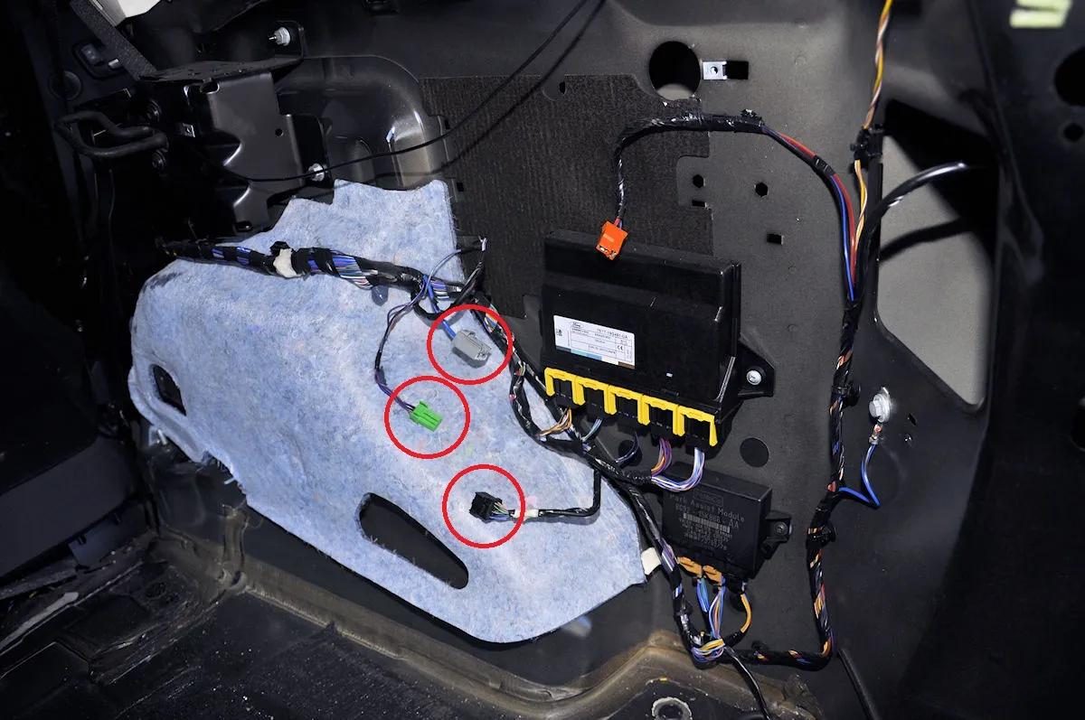

    Dazu habe ich die Seitenverkleidung abgebaut und dahinter finde ich dort diese 3 Stecker, die lose rumhängen. Siehe Bild:
    Kann mir jemand sagen, wofür die vorgesehen sind und ob ich von einem der Stecker aus gleich den Subwoofer mit Strom versorgen kann? Ich vermute mal, dass die zum Nachrüsten einer Anhängerkupplung sind.

  • Für was die 3 Stecker sind, kann ich dir nicht sagen.
    Aber definitiv sind diese NICHT dafür gedacht auch nur im entferntesten Sinne ein Subwoofer mit Strom zu versorgen!!!!!!!
    Du kommst auf jedenfall nicht darum dir ein 10mm² oder besser ein 16mm² von der Batterie nach hinten zu ziehen.
  • Hallo,
    die Stecker sind für die Anhängerkupplung, sowie den optionalen CD Wechsler.
    Der Dauerplus wird für max. 15A kann nur von der linken Seite gegenüber bezogen werden. Dort ist ein kleinerer Sicherungskasten.
    Ggf. auf den Webseiten der AHK Hersteller für den E-Satz die bebilderte Anleitung downloaden.

  • Ich habe heute den Subwoofer eingebaut und dafür das Kabel am grauen Stecker genommen.
    Der Stecker ist für den Anhängerbetrieb und mit 20A abgesichert. Der Querschnitt des Kabels ist mit 2,5 mm² genau so groß, wie die Zuleitung vom Sub. Funktioniert alles Bestens. Morgen gibt es dann die erste längere Tour und dann werde ich auch sehen, ob die Verkabelung dauerhaft funzt.

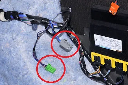

  • Sorry wenn ich hier 'nen Uraltfred wieder ausgrabe aber ich wollte nicht extra ein neues Thema dafür aufmachen.
    Auf der Suche nach dem Wechsleranschluss (vorhanden und voll funktionsfähig :thumbup: ) habe auch ich diese Stecker gefunden und frage mich, wofür der grüne Stecker da ist. Dazu wurde hier leider noch nichts geschrieben.
    Ist der vielleicht für die Alarmhupe? Immerhin ist der Stecker für den Alarmsensor oben an der Innenleuchte ja auch grün ...
  • Der grüne Stecker liefert den CAN-Bus-Anschluss und ein paar Steuersignale für das serienmäßige Anhängersteuermodul. Das heißt, in Deinem Wagen ist die Ausrüstung mit Anhängerkupplung werksseitig vorbereitet.
    Die Alarmhupe ist m.W. auf der anderen Seite.
    Ein treuer Begleiter, ein ganz gewöhnlicher MK4 vFL Benziner, nix Ausgefallenes, einzig: es ist KEIN Turnier.
  • Der braune Stecker ist übrigens für den Zigarettenanschluss oder 12v Buchse.
