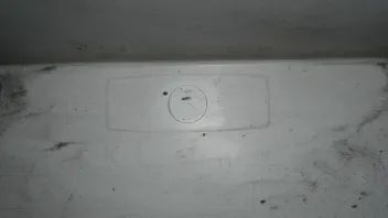

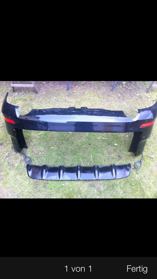

  • So, liebe Kollegen,
    gestern war es soweit. Ich ging ans Werk und Dank der verschiedenen Erfahrungen jedes Einzelnen hier, wurde es zu einem Erfolg.

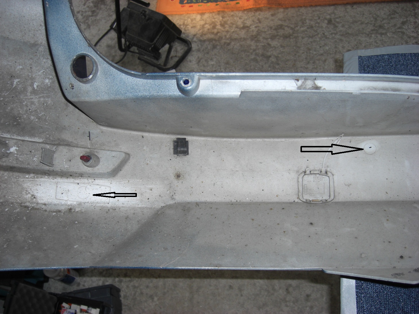

    Erste Änderung: Ich hab die Schürze abmontiert. Und wie vermutet befinden sich die Originalpositionen auf der Rückseite. (siehe PDC1)

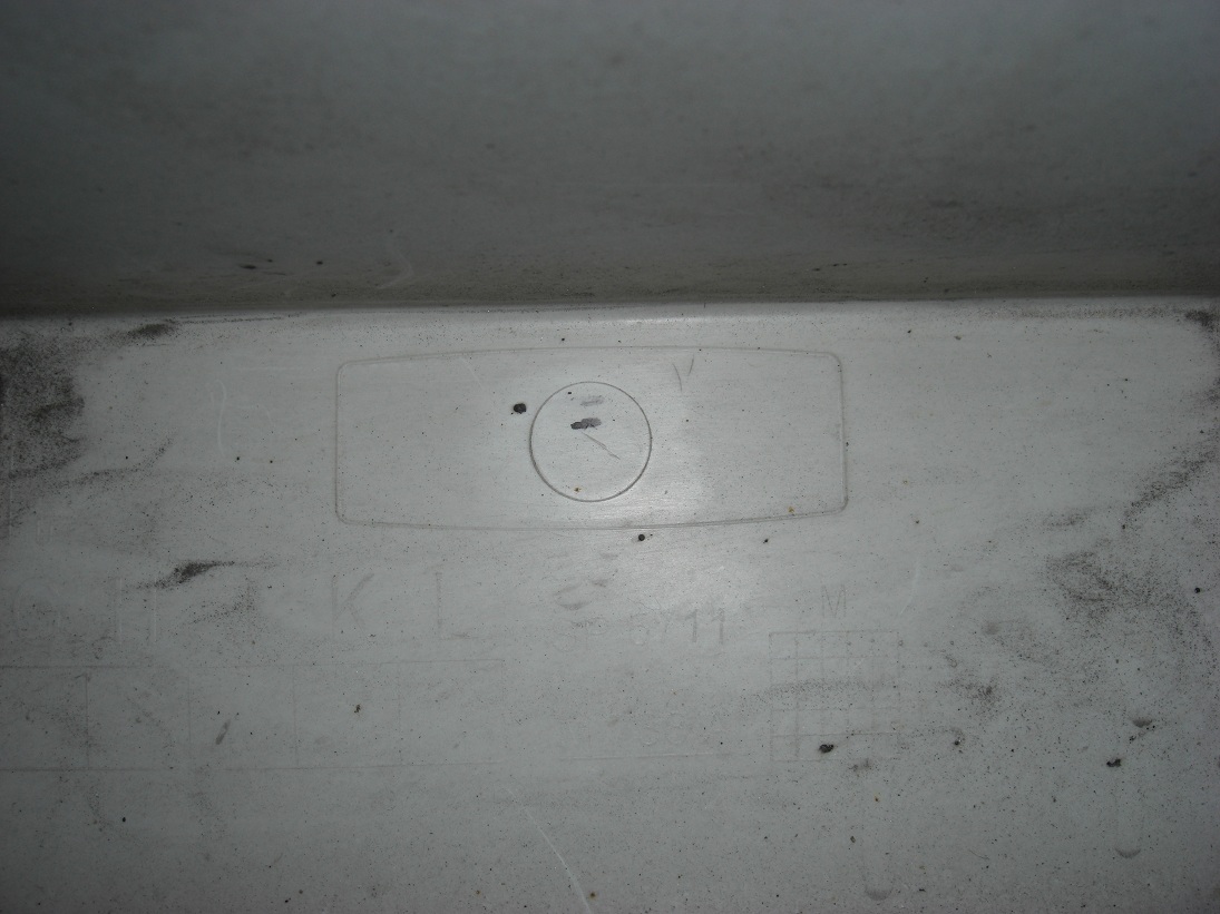

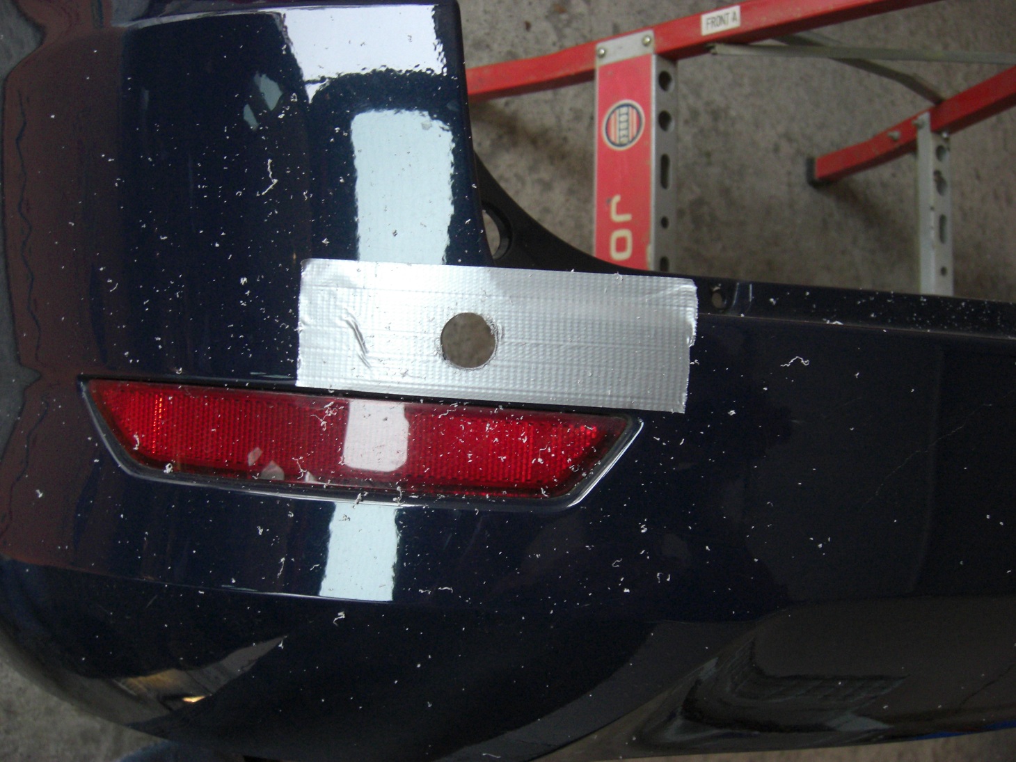

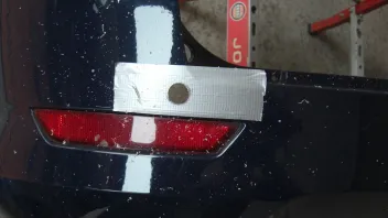

    Da die Sensoren auf 50 cm Höhe eingebaut werden sollten hab ich die äußeren nicht unter den Reflektor (wie Original), sondern darüber positioniert. (siehe PDC2)
    Jetzt war es ein Leichtes die Löcher von innen nach außen mit einem normalen Spiralbohrer zu bohren, um dann von außen nach innen mit der Lochsäge zu bohren. Zusätzlich noch etwas Klebeband und die Löcher wurden perfekt. (siehe PDC3)

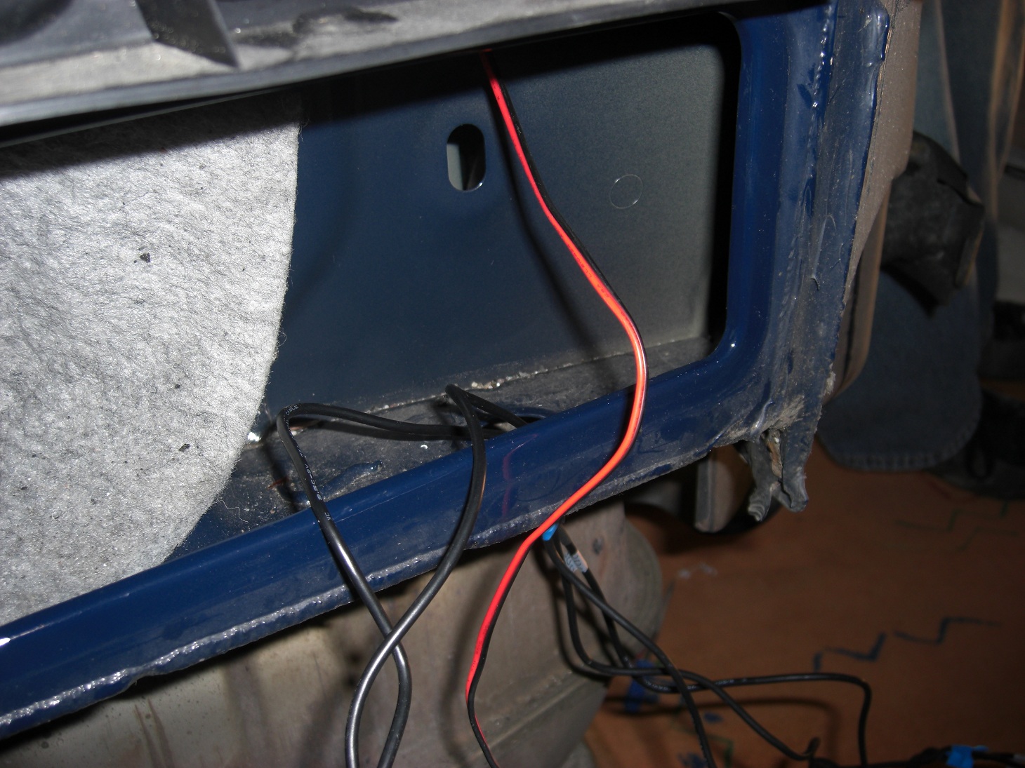

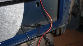

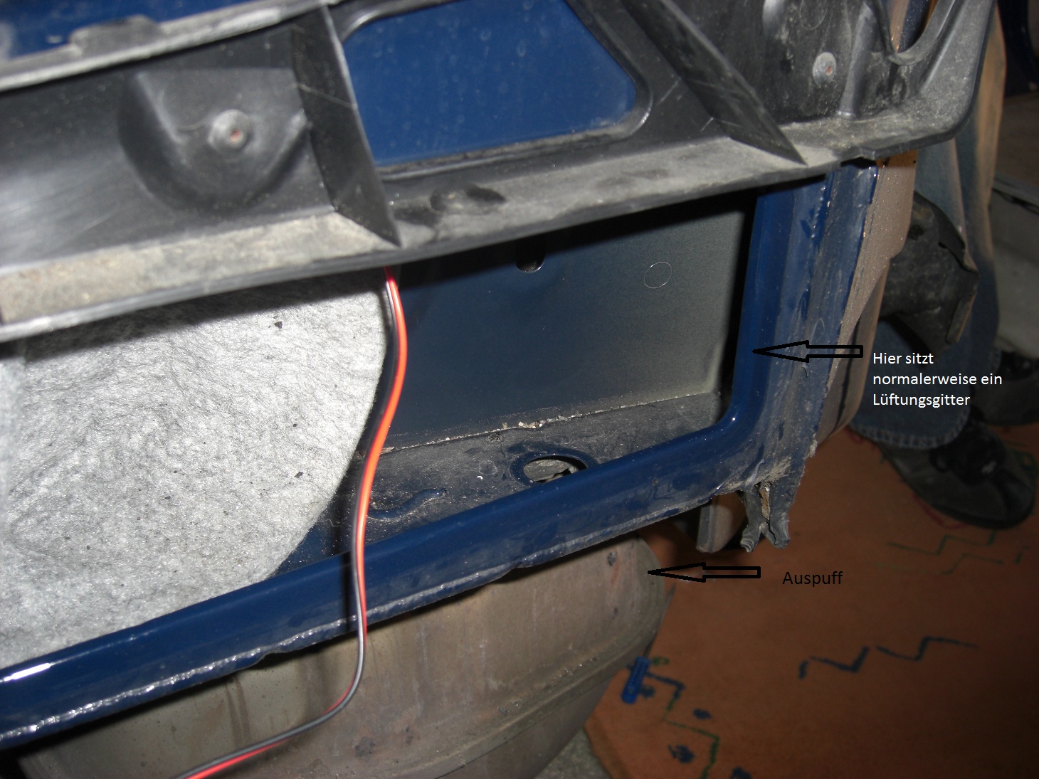

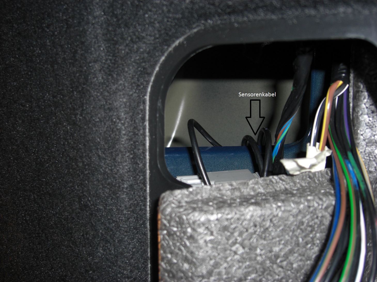

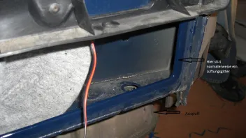

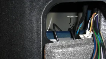

    Zweite Änderung: Ich ging auf der linken Seite ins Innere, da hier ja auch der Stecker sitzt. War ein bißchen gefuddel, ging dann aber ganz gut. Wenn man von außen die Lüfterklappe abnimmt, kann man von unten (in der Nähe des Auspuffs) rein und kommt dann in der Nähe des Anschlusssteckers raus. (siehe PDC 4+5 und im nächsten Thread PDC 6)

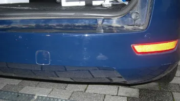

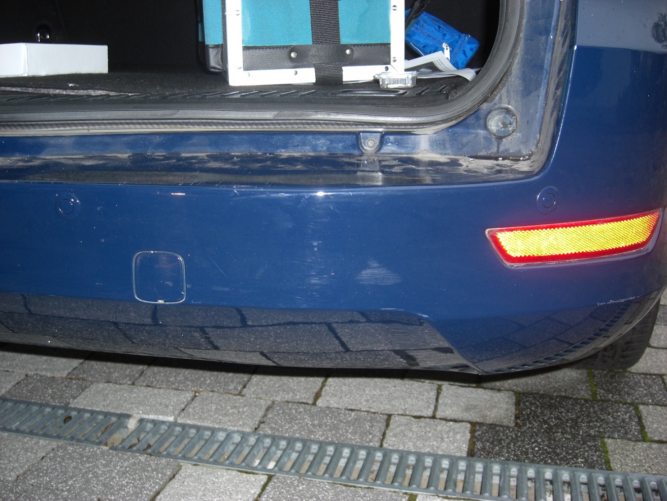

  • Dann nur noch alles wieder ranbauen und fertig ist das Ding. (siehe PDC 7 . Schürze wird auch noch poliert)
