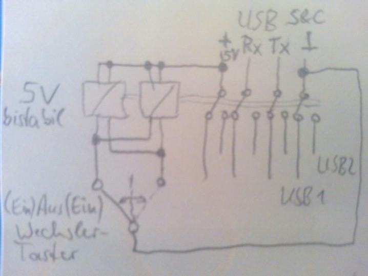

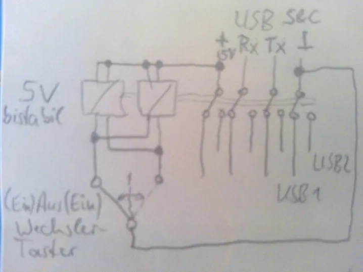

Zitatvon wsp: Wer von euch beschäftigt sich denn aktuell noch mit dem Thema?
Ich bin ja immer noch auf der Suche nach einer Möglichkeit des parallelen Betriebs von Stick und DAB Box. Bzw. einer schönen Lösung zum Umschalten.
Ich würde mir den DBU2GEN auch sofort kaufen, wenn das USB-Durchschleifen denn funktionieren würde.
Einen Umschalter zu bauen, der zwischen 2 Ports hin- und herschaltet ist ja nicht so das Problem. Aber der Umschalter sollte möglichst über das Convers angesteuert werden.
Ich hatte da auch schon eine Idee: den Aux-Anschluß.
Meine Hoffnung war, wenn man im Convers auf Aux umschaltet, dass es dann am Aux einen irgendwie gearteten meßbaren Ausschlag gibt, um dann über einen Flip-Flop den Umschalter zu triggern.
Habe eben mit einem guten Multimeter mal gemessen, aber leider Null Reaktion auf Aux-Umschalten feststellen können.
Es fehlt also noch DIE Idee, womit (mit welcher Convers-Aktion) man einen USB-Umschalter vernünftig ansteuern könnte.
