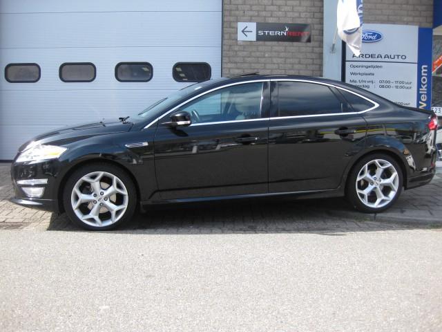

Hallo. Hat vielleicht jemand eine anbauanleitung für die originalen Schweller vom titanium S.
Danke.
Hat die nicht zur Zeit einer verbaut und sogar mit Fotos. Aktuell baue ich die Lippe drann. Da ich die auch von der originalen Stoßi abgebaut habe weiß ich wie die drann kommt. Die Schweller werden doch mit Halteklammern am Holm befestigt und an der Karosserie verklebt.

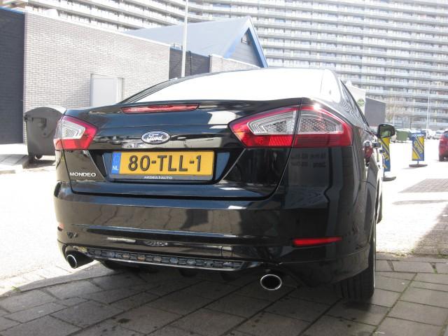

Kann man eigentlich ein Stufenheck auch auf die TS Optik umbauen? Die Front und Seitenschweller müssen ja passen. Wie sieht es mit dem Heck aus? Dort dürfte dann nur der Einsatz vom Sportheck gehen, oder?
Gibt es innen von den Sitzen und Verkleidungen in den Türen Unterschiede vom Flieheck/Tunier und Stufenheck?
Front und Seitenschweller gleich. Heckdiffussor auch aber nicht die kleinen Ansätze an der Seite der Stoßi. Sind beim Turnier länger. Türverkleidung müßte auch gleich sein und Bestuhlung gabs bei den Hinterbänken auch kein Unterschied denke ich. Fließheck und Turnier sind ja alle Klappbar.
Echt das IP Heck vom TS passt an den Stufenheck? Ich dachte immer nicht, da er ab den hinteren Radläufen 6-7cm länger ist.
Sprechen wir vom Fl oder vFl.
Am FL gehts wie man sieht.
Nur am vFl wirst das vFl Titanium S/IP Heck nicht montieren können weil das anders aufgebaut ist als Komplettansatz der einteilig rund ums gesamte Heck geht. Ich hatte mal nen zweiten Ansatz hier und nen Interessenten mit ner Stufe. Endeffektlich fehlten 7cm pro seite um bis in die Radkästen zu kommen. Selbst am Kombi sinds um die 5cm pro Seite.
Titanium S vFl Stufe hab ich noch nie gesehen und ich schau international in den Gebrauchtwagenbörsen.
Beim FL werden doch wenn ich mich nicht irre nur die Diffussor gewechselt und die sind eingeclipst und dann noch an den Seiten diese kurze Teile verklebt und der Unterschied ist dann die Länge dieser Teile. Ich wollte vorige Woche welche kaufen und die waren vom Fl und passten aber nicht an meinen Turnier, da zu kurz. Laut Aussage des Verkäufers nur für Stufe und Fließheck.
Stufe und Fließheck
Also waren die jetzt zu kurz oder zu lang für den Kombi?
Weil für Stufe UND Fließheck geht ja nicht. Alle 3 Karosserieformen haben ab hinterem Radkasten jeweils eine andere Länge.
