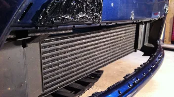

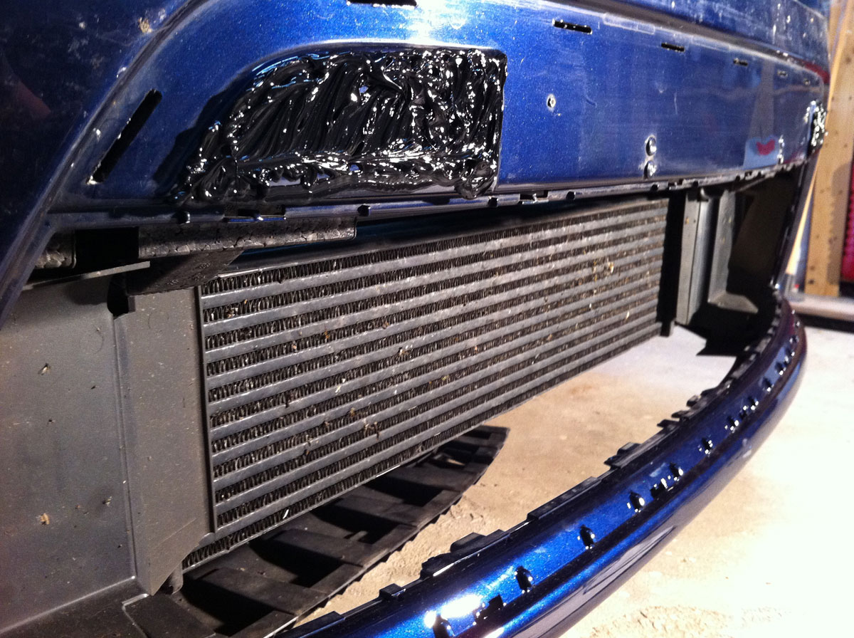

Die Seiten kann man indem man mit der Hand in das Gitter greift raus ziehen und wenn man dann die 2 Clipse draußen hat kann man mit einem flachen Schraubendreher den Kleber dahinter lösen. Die Clipse die an der geklebten Stelle sind, sind bei mir weg gebrochen auf beiden Seiten. Macht aber absolut nichts, da die Clipse von der Seite und von oben (diagonal gesehen) die Ecke gut halten. Man kann es natürlich später wieder kleben.
[Blockierte Grafik: http://www.abload.de/thumb/2012-07-29_16-05-05_2sus2d.jpg]
[Blockierte Grafik: http://www.abload.de/thumb/2012-07-29_16-06-53_1susmm.jpg] -
Ich vermute das dann schon mal einer bei dir den Grill ausgebaut hatte.
Normalerweise ist da nix geklebt, außer man reißt die Clipse ab
Na die Clipse in den Ecken die habe ich hin bekommen
Sonst war alles heile und es war geklebt.

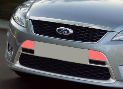

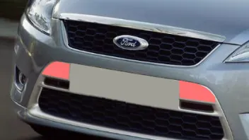

Ja,, der IP Grill ist teils mit Karosseriekleber fixiert. Siehe Bild (rot markiert)
Ja mein reden
Meines auch, der "normale" Grill ist da nicht geklebt
