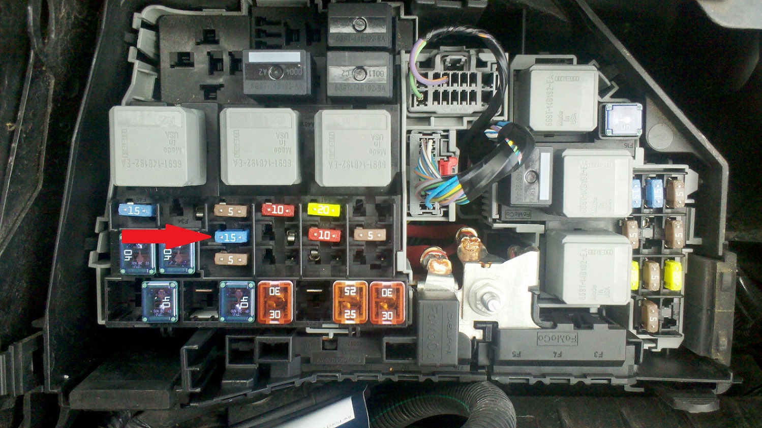

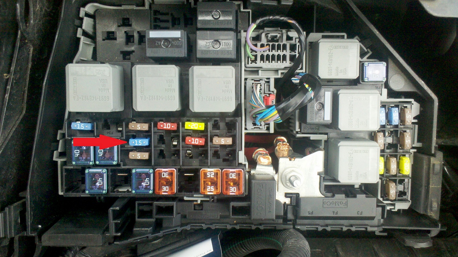

    Zuvor hatte ich probiert, die Sicherung zu ziehen. Dafür habe ich ein Benutzerhandbuch rausgesucht, was leider trotzdem nicht genau auf mein Auto zutrifft. Aber ich bin mir schon mal sicher,dass die Sicherung eine blaue 15 Amp. ist.
    Nun hab ich im Motorsicherungskasten die Blauen gezogen und wieder eingefügt, aber das Radio ging irgendwie nicht aus. Nun wollte ich mal fragen, ob jemand einen gleichen Sicherungskasten hat. denn ich bin mit bei einer Sicherung nicht sicher, ob ich sie wieder an die richtige Stelle eingesetzt habe.
    Ich weiß, total dämlich, aber jetzt weiß ich, dass man zwischen Ziehen und Einsetzen nicht ans Handy gehen sollte, wenn man ein Kurzzeitgedächtnis wie ne Mücke hat.
    Es geht um die blaue Sicherung, die mit dem Pfeil markiert ist. Ist die richtig?

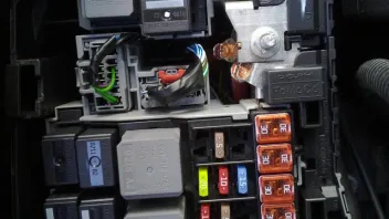

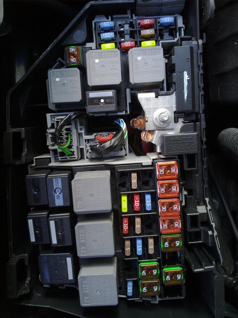

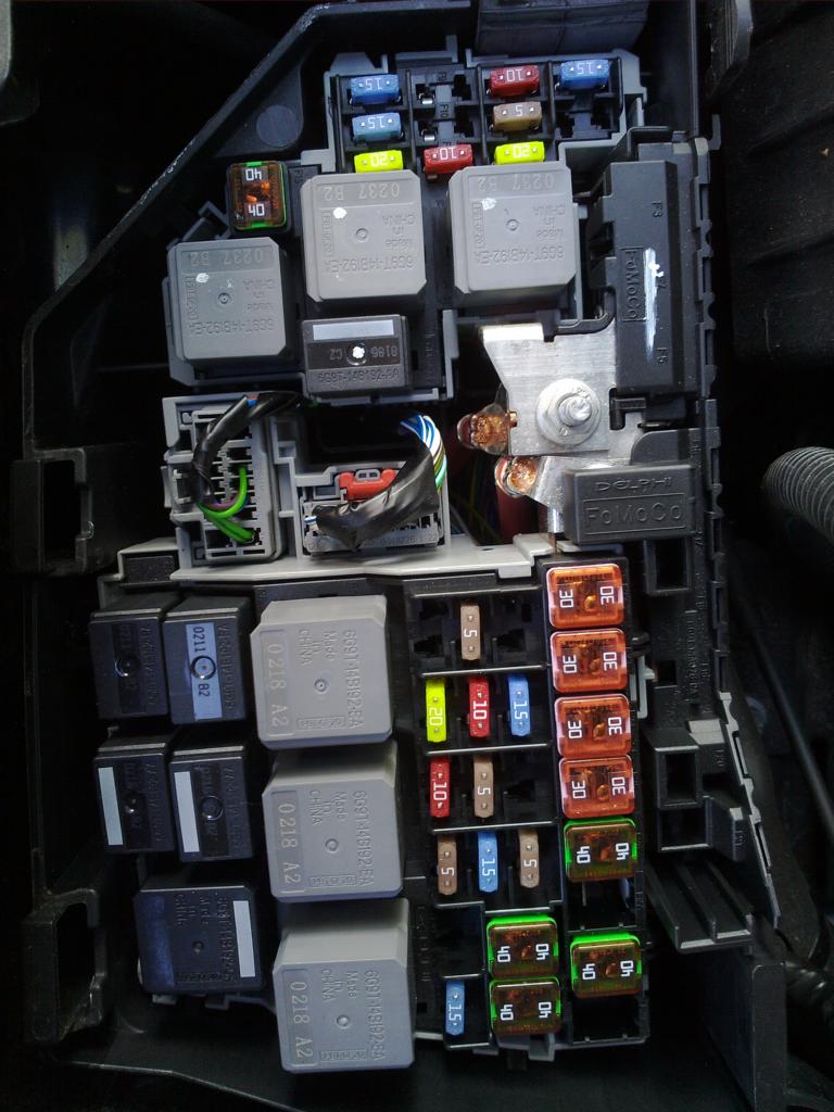

  • @ Erfuter
    Dort hab ich sie auch vermutet, nach meinem "alten" Bedienungshandbuch sollte sie auch im Innenraum sein, aber wie bereits erwähnt, sieht mein Sicherungskasten im Auto ganz anders aus als in der Beschreibung.
    Im neuen Bedienungshandbuch sollte sie wie Delta gesagt hatte im Motorraum F43 sein, aber dort ist nur ene 5 Amp. Sicherung. Und so wie es bei Delta ausschaut, ist bei ihm dort auch eine 5er drin, denn der F43 Steckplatz ist bei Deltas Foto zwei Plätze unter der giftgrünen Sicherung in der Mitte des Bildes.
    @ Delta
    Danke für das schnelle Hochladen. Nun bin ich mir relativ sicher, dass ich alles wieder am rechten Platz angebracht habe.
