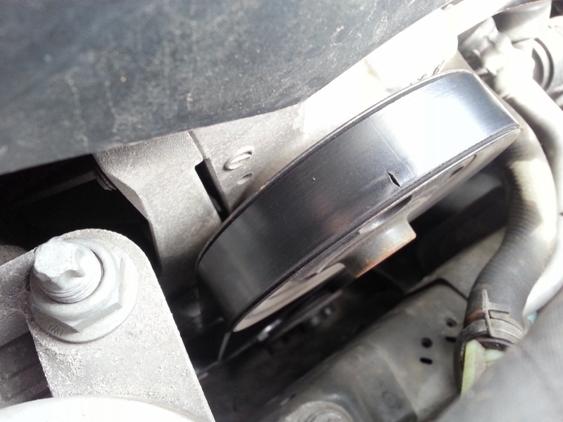

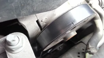

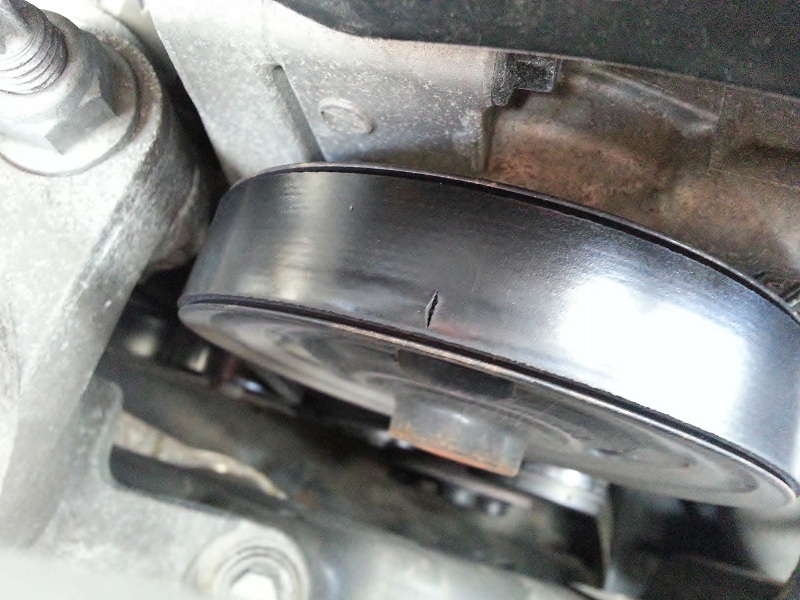

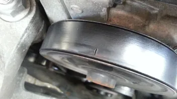

  • ...als ich heute meine Motorhaube mal offen hatte fiel mir etwas Unschönes ins Auge. X( Mein Zahriemen hatte auf oberster Position einen kleinen ca 3mm langen Riss. Anbei habe ich mal 2 Bilder angehänght, die den Riss deutlich zeigen.
    So wie ich das sehe ist das der Einzige- hab aber noch nicht den kompletten Riemen untersuchen können. Der übrige Riemen ist nicht brüchig oder porös- sieht noch fast aus wie neu. Mein Mondi ist übrigens von 05/2007 und hat 116 TKm runter. Laut Wechselintervall soll der ja bei 10 Jahren oder 200TKm erst gemacht werden... demnach sollte er ja noch nicht fällig sein. Dennoch mach ich mir ein wenig Sorgen :S
    Wie schätzt ihr das ein- muss der dennoch getauscht werden. Hat jemand schonmal ähnliches gesehn.

  • bist du dir sicher das es nicht der keilriemen ist? sieht nämlich ganz danach aus.
  • Sei froh, daß DAS NICHT DER ZAHNRIEMEN IST!
    Was bei Deinem Mondi langsam dem Verschleiß erliegt, ist der sog. Keilrippenriemen.
    Den Zahnriemen kannst Du ohne Demontagearbeiten nicht sehen. Und zwischen beginnendem und fertigem Reißen liegen nur wenige, allerdings sehr teure, Sekundenbruchteile. :rolleyes:
    Also wirklich gefährlich sieht das m.M. noch nicht aus.
  • :) da bin ich aber beruhigt....
    Also demontiert hatte ich nix- demnach wird es wohl der Keilriemen sein. Hatte mich mit dem Motor noch nicht so genau auseinander gesetzt- leider gibts ja für mein Modell keine Selbsthilfebücher mehr :(
    Was kann denn schlimmstenfalls passieren wenn der reißt? Ich meine was, außer der Lichtmaschine, treibt der denn an ??? Klar geht mir dann der Saft aus aber was noch ?
    Wo liegt denn der Wechselintervall für den Keilrippenriemen ?

  • Also ob es da ein Intervall gibt - (weissnicht)
    Aber das ewige Leben hat der nicht mehr.
    Aber der Wechsel beim :) ist auch deutlich günstiger als der Zahnriemenersatz. ;)
    Was hängt da dran? M.W. LiMa + Klima, Lenkhilfepumpe, evtl. WaPu.

    Was da dran hängt ist ja "eigentlich egal" Fakt ist das ich den so schnell wie möglich wechseln (lassen) würde !
  • Das habe ich versucht, durch die Blume zu sagen. ^^
  • Ja klar, das hab ich auch vor. Ich bin nur übers We nicht zu Hause und muss noch 250km weit zurück fahren. Denke mal das sollte er noch mitmachen.
    Kann man den eigentlichen selber wechseln? Wenn man dass Rad demontiert und die Radhausschale müsste das doch gut zugänglich sein.. Muss ausser dem Reimen sonst noch was getauscht werden?
  • die 250km macht er auch noch mit.
    klar kannst du auch selber tauschen, spannrolle spannen -> riemen abfummeln. neuen riemen rauffummel ->spanrolle entspannen.
    nimm dir am besten noch jemanden zur hilfe. aber guck vorher das du es auch schaffst, nicht das er ab ist und du den neuen nicht raufbekommst, dann ist blöd.
  • Aber der Weg durch das Radhaus ist schon richtig, oder ? Muss denn nun sonst noch was getauscht werden?
  • wenn der spanner ok ist ( sollte es bei 116tkm) und die ganzen umlenkrollen, dann nicht. guck sie dir an wenn der riemen ab ist ob diese gleichmäßige laufspuren haben nicht konisch oder schreg.
  • Muss denn nun sonst noch was getauscht werden?
    Eigentlich muss die Wasserpumpe bei 116 Tkm nicht neu, aber wenn man schon dabei ist und man das Geld über hat würde ich die gleich mit tauschen. Aber das ist kein muss !
  • Die Wasserpumpe wird doch durch den Zahnriemen angetrieben und nicht duch die Keilrippenriemen.
    Durch den Keilrippenriemen wird die Lichtmaschine (in den Online-Shops meist "Generator" genannt), die Servopumpe und der Klimakompressor angetrieben.
    Ich würde dennoch den Riemenspanner mit wechseln.
    Zum einen ist der Riemen schon einmal runter und zum anderen weis man ja nicht, wie lange der Spanner noch halten wird.
    Außerdem gibt es den gesamten Keilrippenriemen-Satz für nur unwesentlich mehr, als ein einzelner Riemen und der Spanner ist fix gewechselt.
