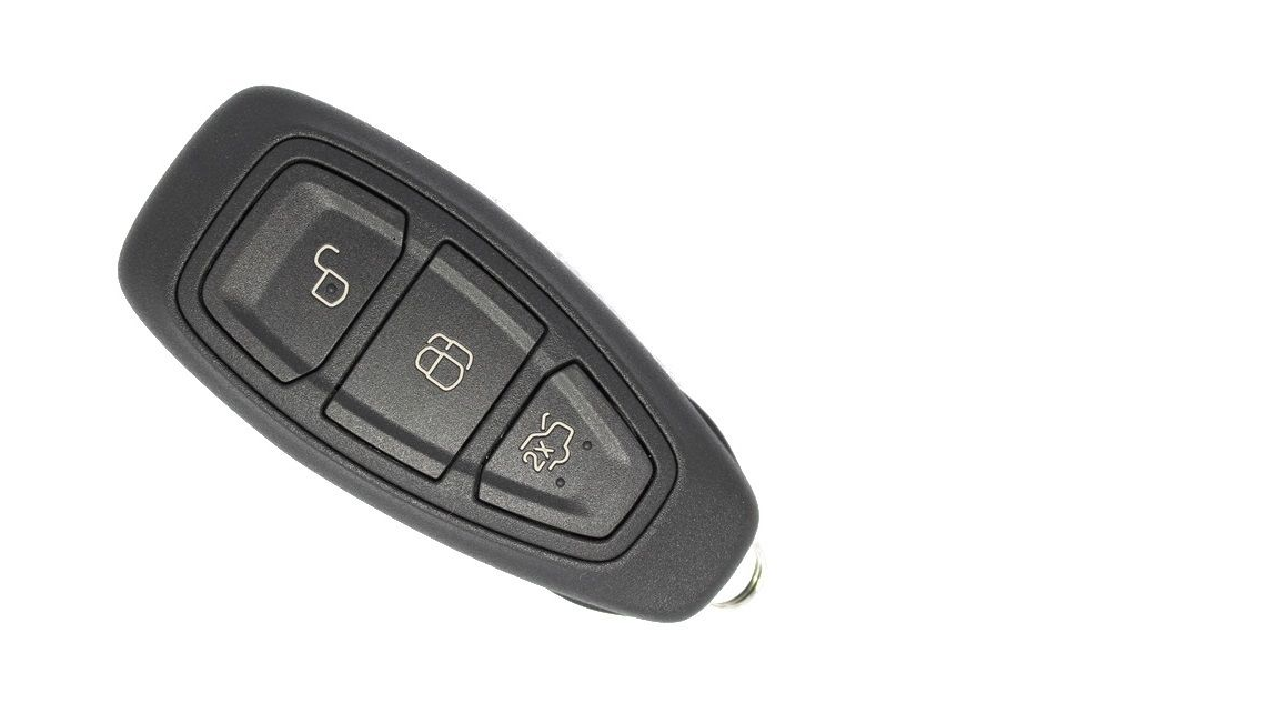

Ich hatte die Vermutung es läge eventuell am Schlüssel und habe den Ersatzschlüssel genommen. Bei diesem trat der Fehler aber auch direkt auf. Kann es noch an irgendetwas anderem liegen?
Hast Du KeyFree?
Wenn ja, hast Du evtl. dasselbe Scenario wie bei mir:
Ich öffne und schließe das Fahrzeug wie bei KeyFree üblich. Dabei befindet sich der Schlüssel während der Kommunikation mit dem Fahrzeug natürlich in direkter Nähe (max. 1m von der Tür entfernt).
Wenn ich jetzt das Auto mal aus z.B. 10...15m Entfernung öffne, bekomme ich anschließend im Convers die Meldung "Schlüsselbatterie entladen".
Diese Meldung kommt also einfach, weil das empfangene Signal aus größerer Entfernung deutlich schwächer empfangen wird als zuvor aus 1m Entfernung. Habe das schon mehrfach gezielt getestet, ist bei mir hart reproduzierbar.
Bei neuerem BJ (z.B. Facelift) ist die Meldung nicht so einfach zu generieren.
Mit BJ 2009 ist es aber evtl. bei Dir genauso wie bei mir. -

ja, habe zwei von diesen komischen Knubbelfernbedienungen.
Stefan
Ja, die Fernbedienungen habe ich auch
Eine möglichkeit, wenn die Batterie wirklich voll ist, sollte noch über 3V haben, mal die Kontakte auf der Platine etwas nach oben verbiegen und die von der Seite kommen, nach außen.

Mit Keyfree schon. Hatte das letztes Jahr alle 2-3 Monate. Dann Varta gekauft und Ruhe ist seit einem Jahr. Nicht vergessen das der Schlüssel ja permanent im Suchmodus ist und damit Strom verbraucht. -
Mit Keyfree schon. Hatte das letztes Jahr alle 2-3 Monate. Dann Varta gekauft und Ruhe ist seit einem Jahr. Nicht vergessen das der Schlüssel ja permanent im Suchmodus ist und damit Strom verbraucht.Ich habe Schlüsselloses system mit schlüsselloser Startfunktion. Heisst kein keyfree, da ich an der Fernbedienung noch einen Knopf drücken muss um die Türen zu öffnen. Habe aber Keyfree Startknopf, wenn die Batterie der Fernbedienung zur neige geht wird es im Convers angezeigt, hatte ich dieses Jahr erst gehabt. Batterie beim FFH gekauft alles bestens.
