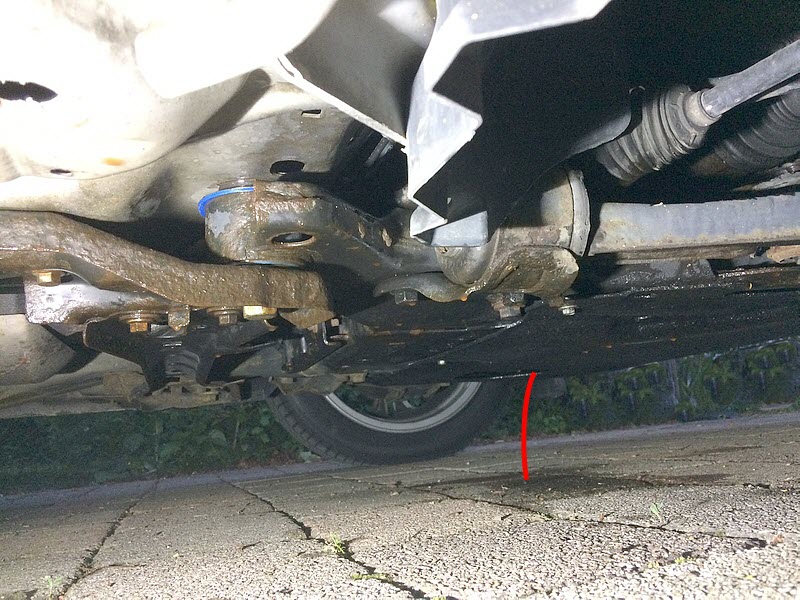

    Leider sehe och absolut nichts, ausser das es unten an besagter Stelle aus dem Unterfahrschutz rausströmt. Man hört aber kein zischen oder sprühen, wie ich es bei einem Schlauchdefekt erwartet hätte.
    Leider ist es schon dunkel sonst hätte ich den Unterfahrschutz noch abgemacht, dann müsste man es zweifelsfrei erkennen können. Dafür habe ich mit extra eine Rollliege gekauft. Die 20€ sind in meinem Alter durchaus gut angelegt :crazy:

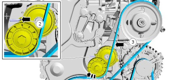

    "Rippenriemen Nebenaggregate ausbauen"
    - Passstift mit 4 mm Durchmesser oberhalb Umlenkrolle einführen:
    - Riemen entfernen
    (Wo sitzt der Spanner?)

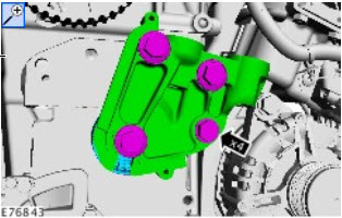

    "Steuergehäusedeckel abbauen"
    ? In der Anleitung steht das der Anlasser ausgebaut werden muss, also vorher. Das widerspricht aber der Anleitung zum Wasserpumpenwechsel, wo erst Steuergehäuse und dann Anlasser demontiert wird. Ist das nun egal wie rum?

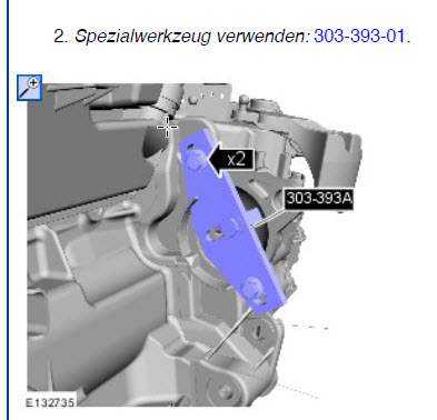

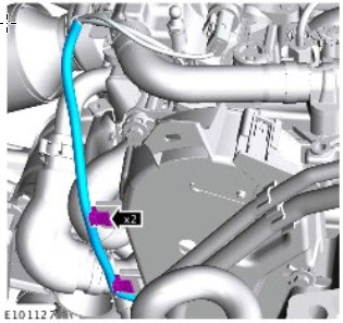

    - Anlasser abschrauben und (? was auch immer da zu sehen ist) mit Werkzeug 303-393 fixieren

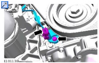

    - Die Halter vom Sensor (? welcher auch immer das ist)
    sowie der Druckleitung der Servopumpe und der Kraftstoffleitungen abschrauben- Deckel des Steuergehäuses abnahmen
    - Kurbelwellensensor (:?:) abschrauben

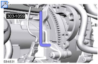

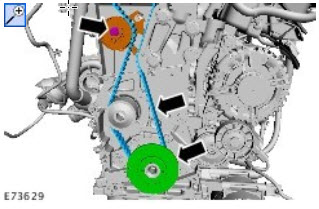

    - Zweimassenschwungrad (kurbelwelle?) mit Werkzeug 303-1059 sichern
    - Die Nockenwelle am oberen Zahnrad des Steuerriemens mit Werkzeug 303-735 sichern
    - ANMERKUNG: Besondere Vorsicht ist beim Umgang mit dem Kurbelwellenstellungs-Sensorring (CKP) erforderlich, Bild 9, was auch immer :?:

    - Kurbelwelle im Uhrzeigersinn(!) um 4 Umdrehungen drehen (:?: Geht das so einfach?)
    - Werkzeug 303-1059 erneut einbauen (BEACHTE: Das Spezialwerkzeug kann nur eingebaut werden, wenn die Ventilsteuerzeiten korrekt sind)
    - Werkzeug 303-735 erneut einbauen
    - Schraube der Riemenscheibe mit 70 NM anziehen. Anschließend nochmals um 82° weiterdrehen (:?: Richtig so?)
    - Werkzeug 303-735 wieder ausbauen
    - Werkzeug 303-1059 wieder ausbauen

    Ein paar Sachen kapier ich noch nicht ganz, wie das in den ETIS-Plänen gemeint ist. Vielleicht werft ihr mal nen Blick drauf und helft mir?!
    Z.B. ist mir noch unklar wie man plötzlich das ZMS sehen und dort ein Werkzeug ansetzen kann? Da muss ich doch bestimmt vorher was für abbauen?
