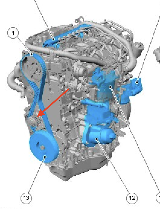

  • Da ich den Einbau jetzt doch erst kommende Woche erledigen kann, bereite ich auch mal eine Anleitung fürs Wiki vor. Natürlich auch für mich selbst :)
    https://mk4-wiki.denkdose.de/artikel/motor/…e_wechseln_q4ba

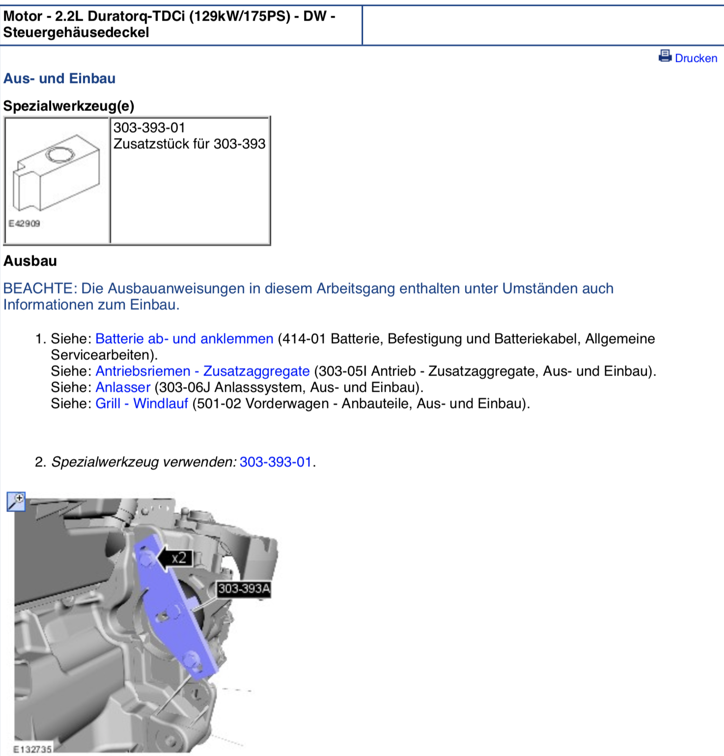

    Ein paar Sachen kapier ich noch nicht ganz, wie das in den ETIS-Plänen gemeint ist. Vielleicht werft ihr mal nen Blick drauf und helft mir?!

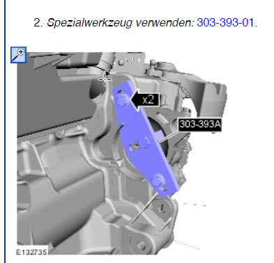

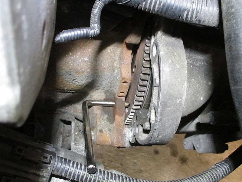

    Z.B. ist mir noch unklar wie man plötzlich das ZMS sehen und dort ein Werkzeug ansetzen kann? Da muss ich doch bestimmt vorher was für abbauen?
    Laut Anleitung soll der Sensorring der Kurbelwelle erneuer werden?

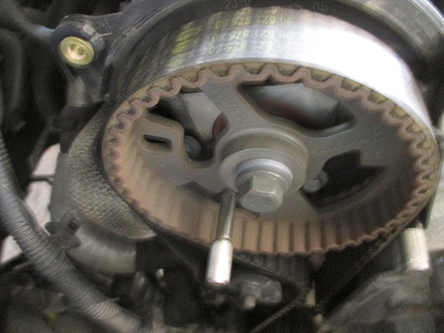

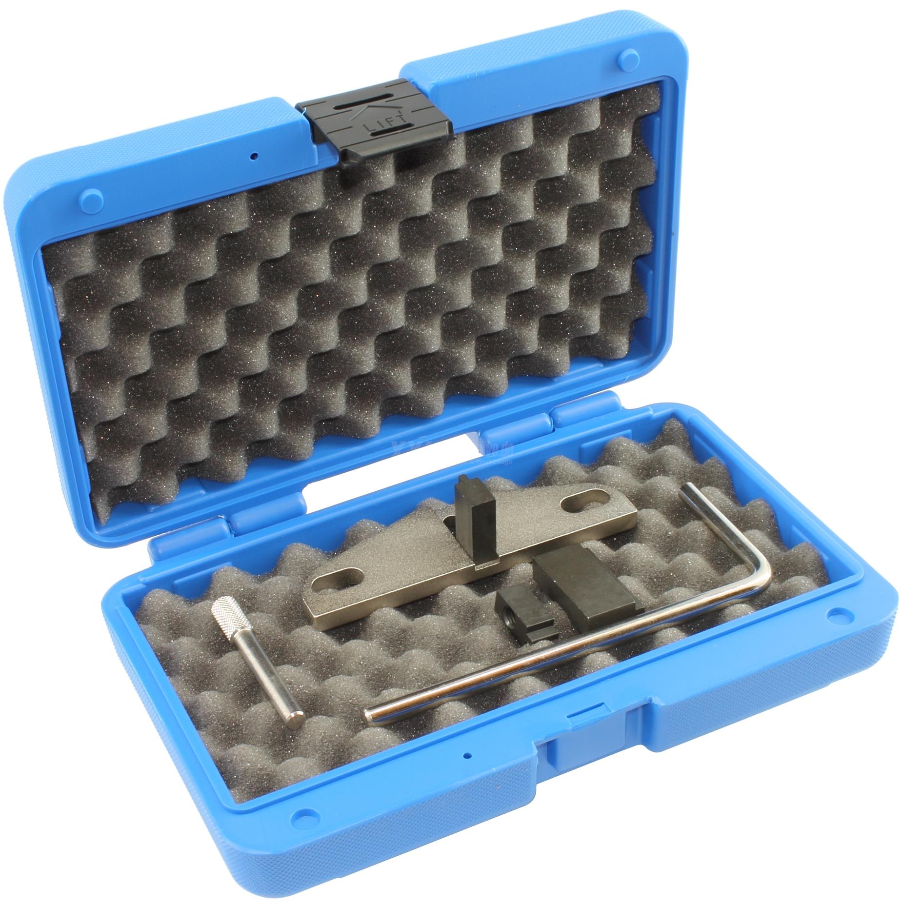

  • Hab selbst den Zahnriemenwechsel gemacht inkl Wapu. Laut Etis soll man die KW am ZMS abstecken. Dies ist aber überhaupt nicht nötig bzw. war mir persönlich zu viel Aufwand. NW arretiert mit Spezialwerkzeug, KW sicherheitshalber markiert.
    Hat alles super geklappt. Natürlich alles erneuert Umlenkrollen, Spanner, Wapu inklusive Verbindungsmittel. Keilrippenriemen ebenfalls.
    Falls du das Spezialwerkzeug brauchst, kann ich dir das zuschicken. PN hatte ich dir bereits geschrieben.
    Wenn der Anlasser raus ist siehst Du das ZMS mit Zahnkranz. Arretiert wird durch ein Loch im Kurbelgehäuse das sonst vom Anlasser verdeckt wird
    Wo steht das ? In der von mir gesendeten Anleitung steht nur das man sehr vorsichtig mit dem Teil umgehen soll. Wird das auch nur minimal verbogen ist ein neues Teil fällig.
    Du weißt aber schon das das Kurbelwellenrad ca 15° Spiel auf der Kurbelwelle hat? Nur durch arretieren der KW und NW stimmen die Steuerzeiten exakt. Außerdem weiß man nicht ob die Steuerzeiten vor dem Ausbau noch 100% i.o. war. Das Kurbelwellenrad wird ja nur durch anpressen der Riemenscheibe auf der KW fixiert. Für mich ist das Pfusch.
    Deine persönliche Meinung. Und die Leute die die Anleitungen schreiben haben eh keine Ahnung. Alles klar.
  • Ich kopier den Inhalt zur Diskussion grad mal hier hin, dann ist es leichter:
    Grob die Schritte:
    - Batterie abklemmen
    - Windfang an den Scheibenwischern ausbauen
    - Motorabdeckung entfernen
    - Wagen vorn auf beiden Seiten aufbocken und Motor mit Rangierheber und Holzklotz auf Beifahrerseite abstützen (nicht anheben!)
    - Rad abschrauben und Innenradkasten demontieren
    - Motorlager der Beifahrerseite entfernen
    - Rippenriemen Nebenaggregate ausbauen
    - Steuergehäusedeckel abbauen
    - Anlasser ausbauen
    - ZMS, KW und NW fixieren
    - Komisches Teil abbauen
    - Zahnriemen entspannen und entfernen
    Fein ist das:

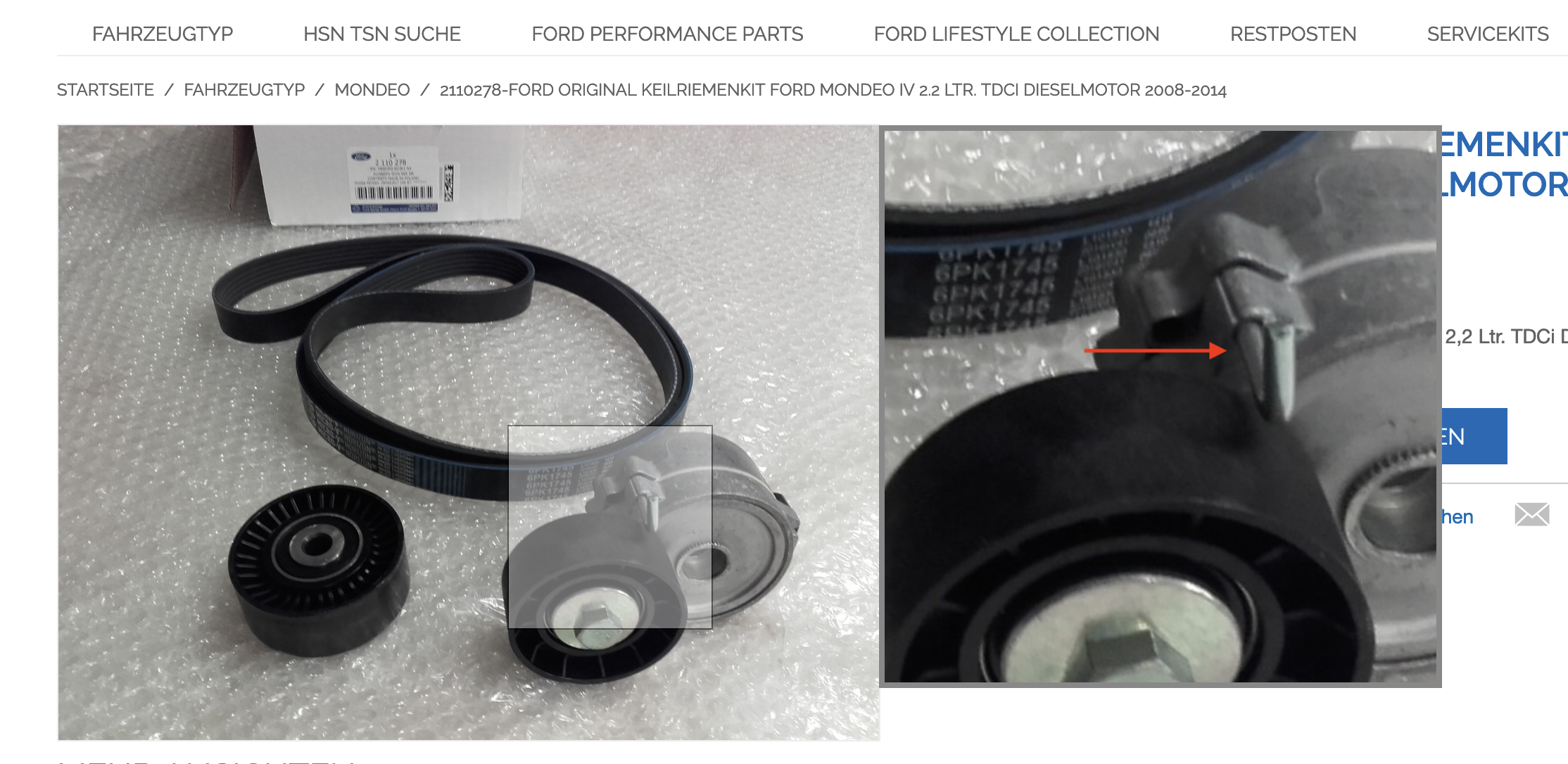

    "Rippenriemen Nebenaggregate ausbauen"
    - Passstift mit 4 mm Durchmesser oberhalb Umlenkrolle einführen:
    - Riemen entfernen
    (Wo sitzt der Spanner?)
    "Steuergehäusedeckel abbauen"
    ? In der Anleitung steht das der Anlasser ausgebaut werden muss, also vorher. Das widerspricht aber der Anleitung zum Wasserpumpenwechsel, wo erst Steuergehäuse und dann Anlasser demontiert wird. Ist das nun egal wie rum?

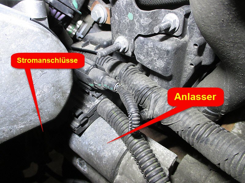

    - Riemenscheibe der Kurbelwelle abschrauben (Achtung: Schraube hat hohes Löse- und Anzugsdrehmoment. Diese Schraube nicht wiederverwenden sondern ersetzen!)
    "Anlasser ausbauen"
    - Rohr vom Ölmeßstab abbauen (? Fliesst da nix raus? Niveau ist doch deutlich unter dem Filter...)
    - Stromanschlüsse abschrauben
    - Schlauchhalterung entfernen

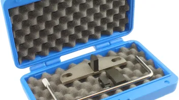

    - Anlasser abschrauben und (? was auch immer da zu sehen ist) mit Werkzeug 303-393 fixieren

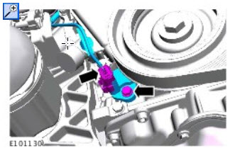

    - Die Halter vom Sensor (? welcher auch immer das ist)
    sowie der Druckleitung der Servopumpe und der Kraftstoffleitungen abschrauben- Deckel des Steuergehäuses abnahmen
    - Kurbelwellensensor (:?:) abschrauben
    - Boden des Steuergehäuses abschrauben
    "ZMS, KW und NW fixieren"
    - Zweimassenschwungrad (kurbelwelle?) mit Werkzeug 303-1059 sichern
    - Die Nockenwelle am oberen Zahnrad des Steuerriemens mit Werkzeug 303-735 sichern
    - ANMERKUNG: Besondere Vorsicht ist beim Umgang mit dem Kurbelwellenstellungs-Sensorring (CKP) erforderlich, Bild 9, was auch immer :?:
    - Irgendein Bauteil ausbauen :?:
    - Der Antriebsriemen darf nicht stärker als auf einen Radius von 35 mm gebogen werden :?: Was auch immer das bedeutet
    - 2. Sicherstellen, dass ein neues Bauteil eingebaut wird. Der Sensorring soll neu? :?:
    - Zahnriemen am Riemenspanner mit Inbus-Schlüssel entspannen
    - Werkzeug 303-735 wieder ausbauen
    - Schraube der Kurbelwellen-Riemenscheibe erstmal nur handfest anziehen
    - Kurbelwelle im Uhrzeigersinn(!) um 4 Umdrehungen drehen (:?: Geht das so einfach?)
    - Werkzeug 303-1059 erneut einbauen (BEACHTE: Das Spezialwerkzeug kann nur eingebaut werden, wenn die Ventilsteuerzeiten korrekt sind)
    - Werkzeug 303-735 erneut einbauen
    - Schraube der Riemenscheibe mit 70 NM anziehen. Anschließend nochmals um 82° weiterdrehen (:?: Richtig so?)
    - Werkzeug 303-1059 wieder ausbauen
    - Anlasser wieder einbauen
    - Steuergehäusedeckel wieder anbauen
    - Motorlager wieder einbauen. Dabei die beiden Schrauben am Fahrzeugrahmen vorerst nur fingerfest eindrehen! Die Schrauben am Motorblock mit 133 NM fest ziehen
    - Innenkotflügel montieren
    - Rad montieren
    - Motorstütze ablassen
    - Schrauben des Motorlagers an der Karosserie mit 90 NM anziehen
    - Fahrzeug abbocken
