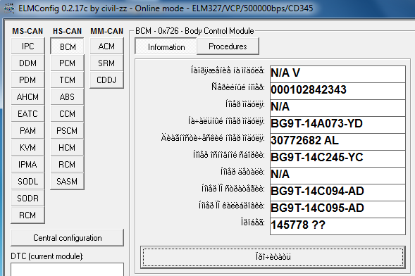

    Natürlich könnte das auch am BCM liegen (siehe jofel) aber so richtig glaube ich nicht daran, weil hier zur Funktion des EMPFANGS der Meldungen keine separate Hardware notwendig ist. Der EMPFANG der RDKS-Sensoren ist ja quasi ein Nebenprodukt des Empfangs der ZV und Schlüsselcodes bei Keyless.
    Dermon4 Ob es im BCM sowas wie einen Sensor-ID "Filter" gibt ist mir nicht bekannt. Dazu müsste man jemand die Firmware Disassemblieren und Reverse Engineeren (freiwillige vor!). Diesen Punkt könnte man nur dahingehend ausschließen das man von jemand der ein funktionierendes System hat die IDs auf die eigenen Sensoren programmieren lässt. Das geht wohl aber auch nicht mit allen Sensortypen. Aber irgendwie will ich daran nicht recht glauben...
    Dann wäre noch eine Option jemand der ein funktionierendes RDKS hat zu bitten mal die Räder zu leihen ;) Naja, vielleicht mal ins Parkhaus fahren und nach Mondeos Ausschau halten, RDKS-Sensoren sind gut zu erkennen da diese beim MK4 immer ein Stahlventil haben müssen. Dann am besten daneben parken und hoffen das die Räder noch "funken" um Du die Signale in Deinem IPC findest (oder mit dem TPMS Tool). Dies nur um die grundsätzliche Funktionalität von BCM, IPC zu prüfen.
    Was tatsächlich über den Funkempfänger kommt ist via CAN nicht ersichtlich da dieser ausschließlich per LIN am BCM hängt. Was dieses Tool macht ist das es die Info die das BCM erkennt und per MS-CAN sendet (eigentlich fürs IPC bestimmt) ebenfalls darstellt. Das BCM sendet diese Info immer, auch wenn da Nonsense drin steht, was z.B. bei Dir der Fall ist. Die Werte sehen aus wie uninitialisierte Werte. Und das ist genau der Punkt. Die Speicherstellen welche die Zuordnung der IDs zu den Rädern enthält sehen unbelegt aus. Der "Last received" könnte tatsächlich von einem Rad stammen, von den Werten her.
    Es ist bei den Sensoren so das diese nicht gleichzeitig senden, sondern mittels eines kleinen Zufallsgenerators immer leicht zeitversetzt. So kommen nach und nach, die Werte im BCM an. Dieses muss dann den Last received (also den gerade empfangenen Datensatz) einem Sensorspeicherplatz zuordnen.
