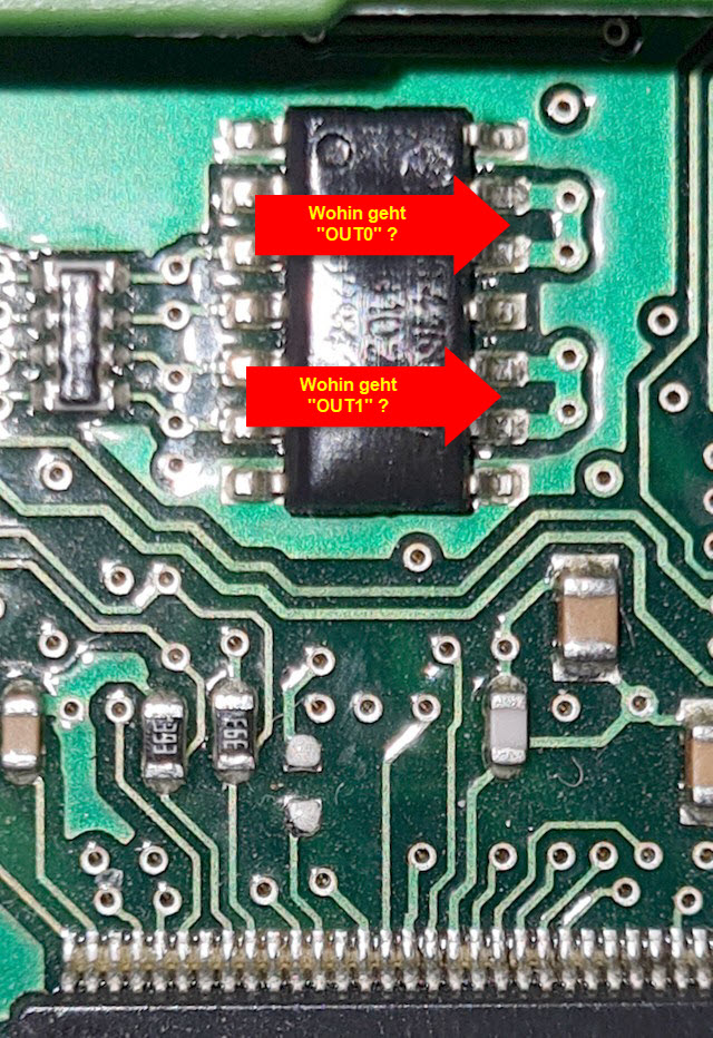

Überraschenderweise ist dies der linke und rechte Blinker.
Die Verschmorung bei matdes BCM war klar im Bereich OUT0, also dem Scheinwerfer im linken Blinker. Hmmm... linker Scheinwerfer... da denke ich gleich an Kabelbaumbruch und Wischwasser... Kapillarwirkung...
matdes sagt Dir das irgendwas?
Hast Du das alte, defekte BCM noch?

Super jofel ! Es ist wirklich kaum zu entziffern aber ich bin mir sehr sicher das es sich hier um einen infineon BTS4160DGA High Side Switch handelt. Das ist sowas wie ein elektronisches Relais. Der Chip selbst hat div. integrierte Schutzmechanismen wie:
- Kurzschlußschutz
- Überlastschutz
- Strombegrenzung
- Überhitzungsschutz
- Überspannungsschutz
- Schutz gegen Massepotentialverlust
Klingt im ersten Moment quasi unkaputtbar
Interessant für unsere Untersuchung ist, wohin die Ausgänge geschaltet werden?
Der Chip hat 2, einmal OUT0 und einmal OUT1. Diese liegen an jeweils zwei benachbarten Pins an:
Wenn Du mal messen könntest auf welchen Pin vom grünen Stecker der eine und der andere geht, dann hätten wir quasi schon die Verursacherstrecke.
Das ist genau der gefragte Chip. Ich erkenne das Herstellerlogo von Infineon.
In der oberen Reihe fängt es mit "B" und in der unteren mit "VL" an. Mehr sieht man aufgrund der Reflektionen nicht mehr. Vielleicht kannst Du rein optisch mit Auge oder Lupenlampe durch verschiedene Blickwinkel noch ausmachen?

jofel hast Du deine alten BCMs schon verkauft? Sonst könntest Du ja mal schauen was das für ein Chip ist? Wird auf Fotos schwer zu erkennen sein wegen dem Lack...

Nochmal zurück auf los. Ausgangslage war das BCM welches ja ganz offensichtlich einen Defekt hat. Solche Verschmorungen kommen ja nicht einfach so. Das Schadbild entsteht entweder durch unerwartet hohen Stromfluss oder Kurzschluss. Der geschmorte Chip liegt in der Nähe des grünen Steckers welcher den Motorraumkabelbaum aufnimmt. Es liegt also nahe das der Chip dort etwas misst oder steuert.
Leider kann ich auf den Fotos die mir von BCMs vorliegen nicht ausmachen was das für ein Bauteil ist. Besonders schwer macht es auch die Lackscheiße die man da drauf geschmiert hat. Vielleicht gelingt es Dir ja vom BCM die Bezeichnung vom Bauteil abzulesen. Damit sollte die Funktion zu klären sein und evtl. Aufschluß auf die Ursache geben.
