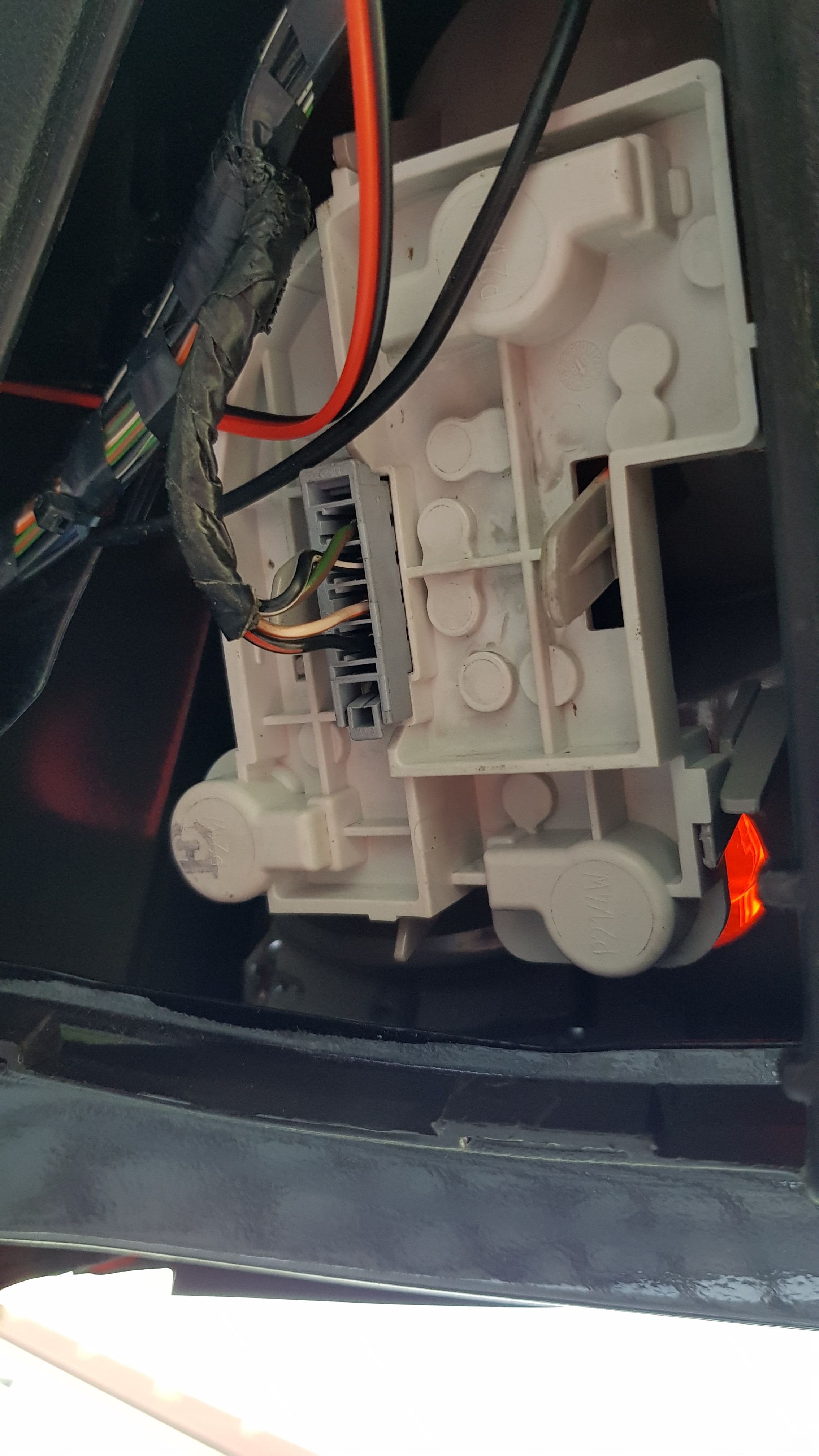

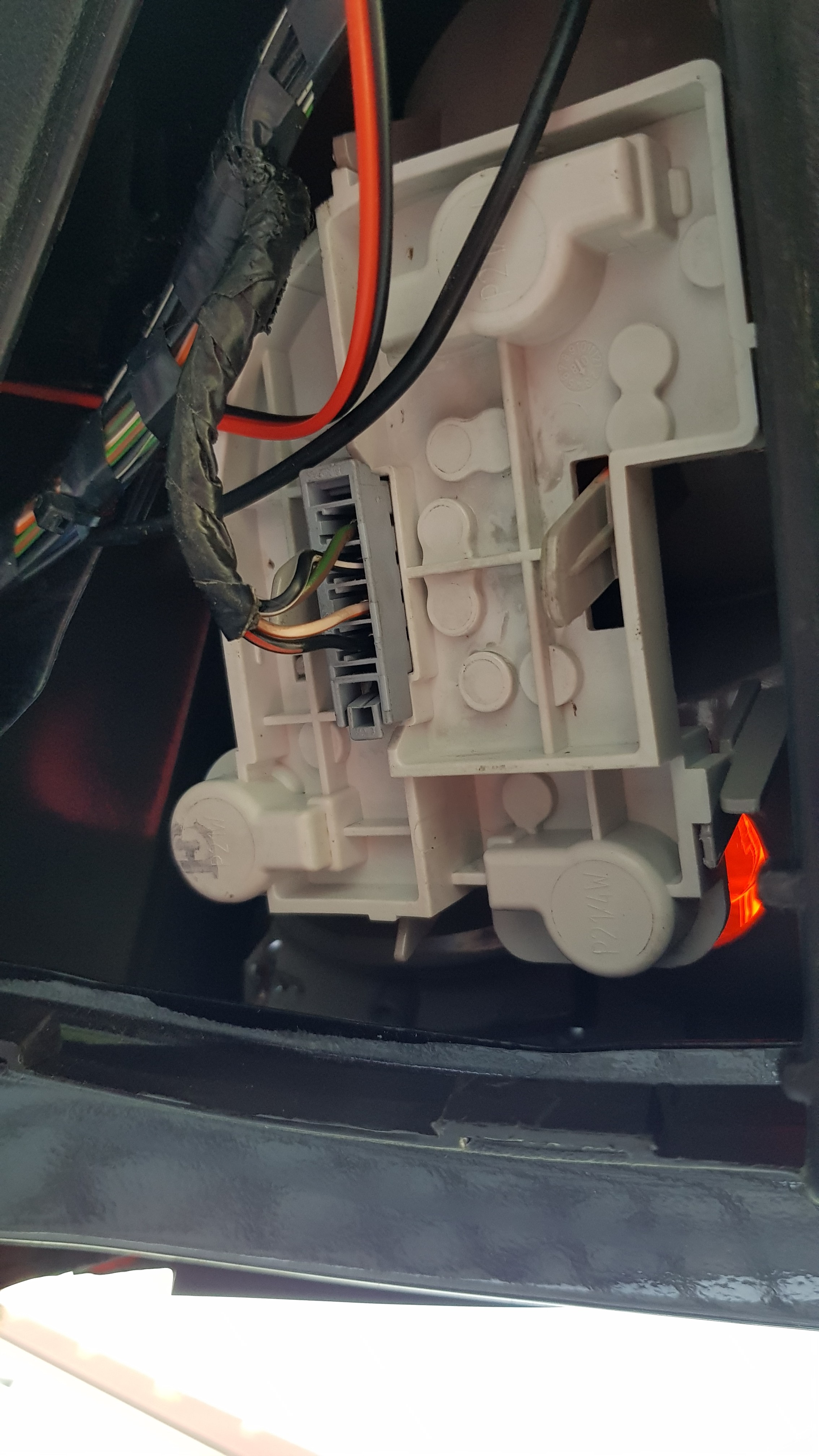

    Hallo an alle,
    Ich habe im Moment ein kleines Problem mit der Elektrik anscheinend da meine Glühlampen plötzlich alle durchbrennen.
    Hatte jetzt mal Zündschlüssel auf Stellung 2 und habe dieses Geräusch aus dem hinteren Motorbereich gehört.

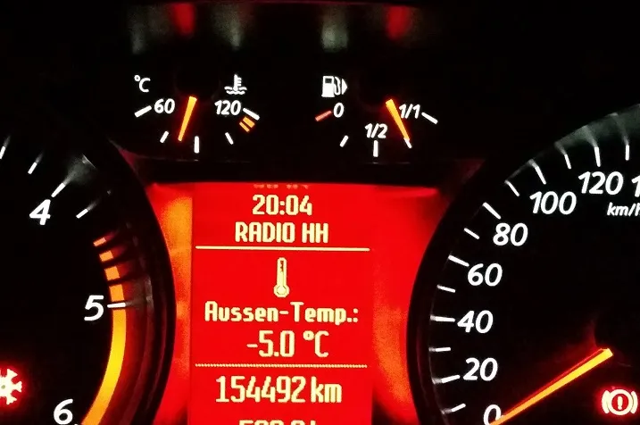

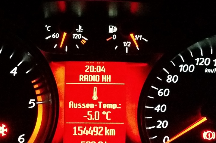

    Guten Abend an alle,
    da meine Temperatur meines Kombi nicht höcher als 74 Grad kommt will ich das Thermostat selber versuchen zu wechseln.
    Ich werde wohl die komplette kühlfküssigkeit ablassen und daher wollte ich wissen wie das mit der Entlüftung beim Mondi ist .
    Wo sitzt den die Entlüftungsschraube ?
    Muss man heute noch Manuel entlüften ?
    Hatte bei ATU gefragt was die für den Wechsel haben wollen.... 245€ scheint mir bisschen viel dafür.
    Zum Auto :
    2009 MK4 Kombi
    173.000 Km
    2.0 TDCI 85KW / 115 PS
    Manuelle Schaltung
    Hoffe jemand hat hilfreiche Tips parat da ich an dem auto noch nicht schrauben musste :P

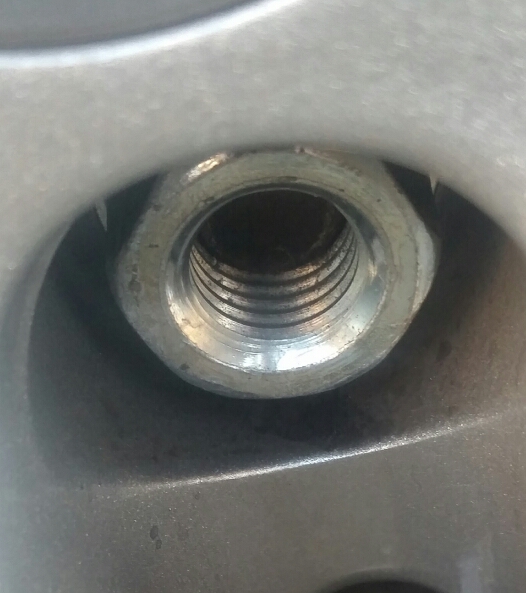

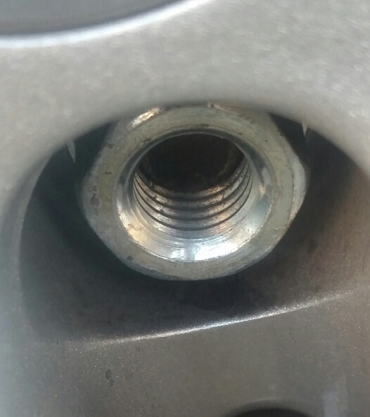

    Ohne ein Foto von den Radmuttern im ausgebauten Zustand kann man dazu nicht viel sagen.
    Wenn es verlängerte Radmuttern sind und die Radbolzen soweit in diese hineinreichen, dass sie nicht schon vor der Verbreiterung des Schaftes der Radmuttern enden, dann geht es in Ordnung.
    Ja das sind keine normalen Muttern sondern diese klobigen längeren welches man jetzt auf dem Foto leider nicht sieht.
    [Blockierte Grafik: http://www.atu.de/extern/gfx/artikel/ONL_/ONLRM1_L.jpg]
    nur mal am Rande bemerkt Ford Stahlfelgenmuttern glänzen nicht so wie diese da und sehen auch nicht so aus ^^ ihr müsst schon genau hingucken und nicht sofort losschreiben.
    So und die Muttern sind von Aluett ... das kann ja gut sein was ich denke ist die Alukappe ist weg wahrscheinlich ist da sonst eine drauf.
    Und ob se passen sagt dir die Umdrehungszahl ... 6 Umdrehungen sollte sie schon machen um wirklich zu halten.
    Dies steht übrigens auch im jeden Gutachten drin.
    Also 6 umdrehungen werden da wohl locker drin sein. Da bin ich ja beruihgt. Die muttern sind einfach so tief denke ich.
