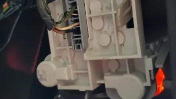

  • Habe es angelötet auf dem Lampenträger die Leitungen des Rückfahrlichts und es funktioniert.
    War gar nicht so einfach wenn man das zum ersten mal alles auseinander baut aber um so stolzer ist man drauf :P
