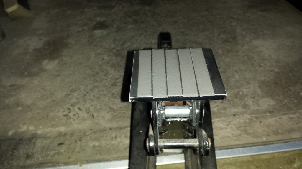

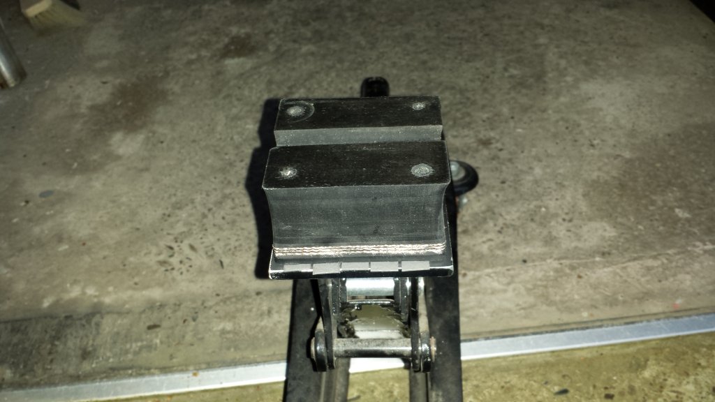

Hallo Zusammen,
für meinen, der nur dieses Repair-Pumpen-Kit hat, habe ich einen einfachen Rangierwagenheber heute umgebaut.
Rundkopf abgeflext und verputzt, 6mm Blech angeschweißt, mit Verdünnung und anschließend mit Alkohol gereinigt, VHB-Tape Streifen draufgeklebt und einen Gummiklotz drauf geklebt. Dieser hat knapp 90 Shore und wurde vorher genutet. Soll wohl zum Reifenwechsel funktionöckeln. -
