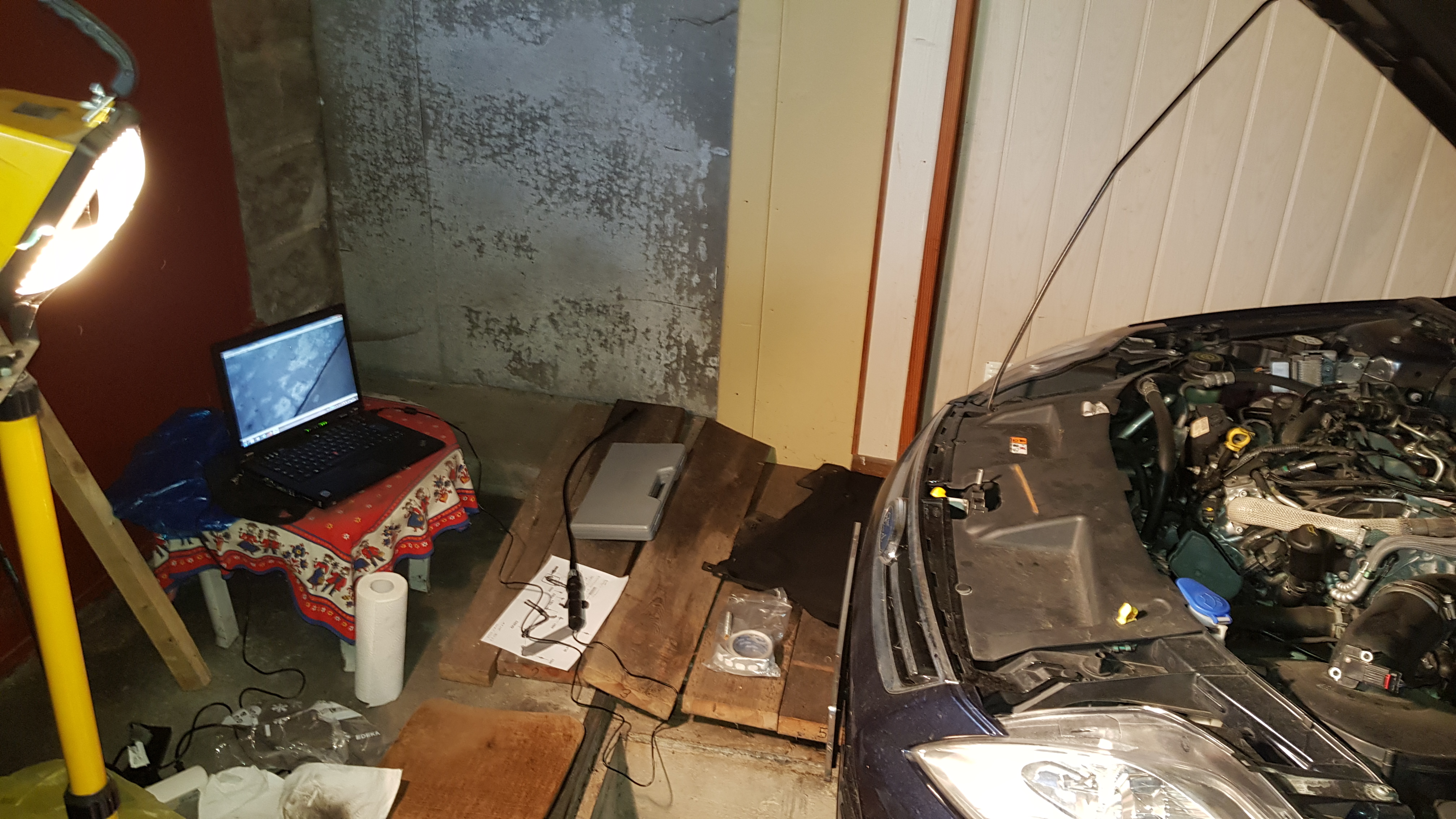

    Habe vorgestern nun zum 2ten Mal meinen DIeselfilter am 2.2er gewechselt. Dieses mal habe ich anstatt des "originalen" Ford-Filters einen aus dem Set von
    MANN benutzt. "WK 12001" Dieses mal hatte ich nun auch das Phänomen, dass ich an der Entlüftung nur 5-6 Züge pumpen konnte, bis der Balg sich kaum noch aufblähte. Ich hörte aber deutlich, dass der Filter sich mit Diesel gefüllt hatte.
    Hab dann mit etwas gedult gewartet, bis ich mit ganz langsam pumpen 200 ml im Behälter hinter der Pumpe hatte.
    Der Motor hat aber anstandslos und ohne stottern gestartet.
    Hier die Schritte im Detail:
    1) Motoradeckung entfernen ( 2 x 8mm Sechskantschrauben)
    2) Abdeckung des Dieselfilters vorne am Motorblock entfernen ( 4 x 10 mm Sechskantschrauben)
    3) 4 x Kraftstoffschlauchanschlüsse entfernen (Steckverbinder - "Zusammendrücken und ziehen")
    Hinweis: Die Schläuche sind starr, ggf. die Schläuche an den Plasteclips aushängen.
    Aus den Schläuchen wird etwas Diesel tropfem. Lappen unterlegen. Bei den neuen Filtern sind in der Regel
    Plastestopfen dabei, um die Schläuche zu verschließen.
    4) Dieselfilter abschrauben ( 3 x 6mm Innensechskantschrauben, oben auf dem Filter)
    5) Neuen Filter einsetzen
    6) Dieselfilter festschrauben ( 3 x 6mm Innensechskantschrauben, oben auf dem Filter)
    7) Alle Schläuche bis auf den Rücklauf anschließen. Rücklauf ist an dem Pfeil, der in Beifahrerrichtung zeigt.
    7) Filter befüllen / System entlüften:
    Vakuumpumpe an den Rücklauf anschließen. Solange pumpen, bis Filter sich füllt und Diesel blasenfrei gepumpt wird.
    8) Vakuumpumpe entfernen, Rücklaufschlauch anschließen. Schläuche auf festen sitz und Führung prüfen.
    9) Abdeckung des Dieselfilters vorne am Motorblock anschrauben ( 4 x 10 mm Sechskantschrauben)
    10) Motoradeckung aufsetzen ( 2 x 8mm Sechskantschrauben)
    11) Motor starten. Sollte Motor nicht starten, nicht orgeln. Entlüften wiederholen.

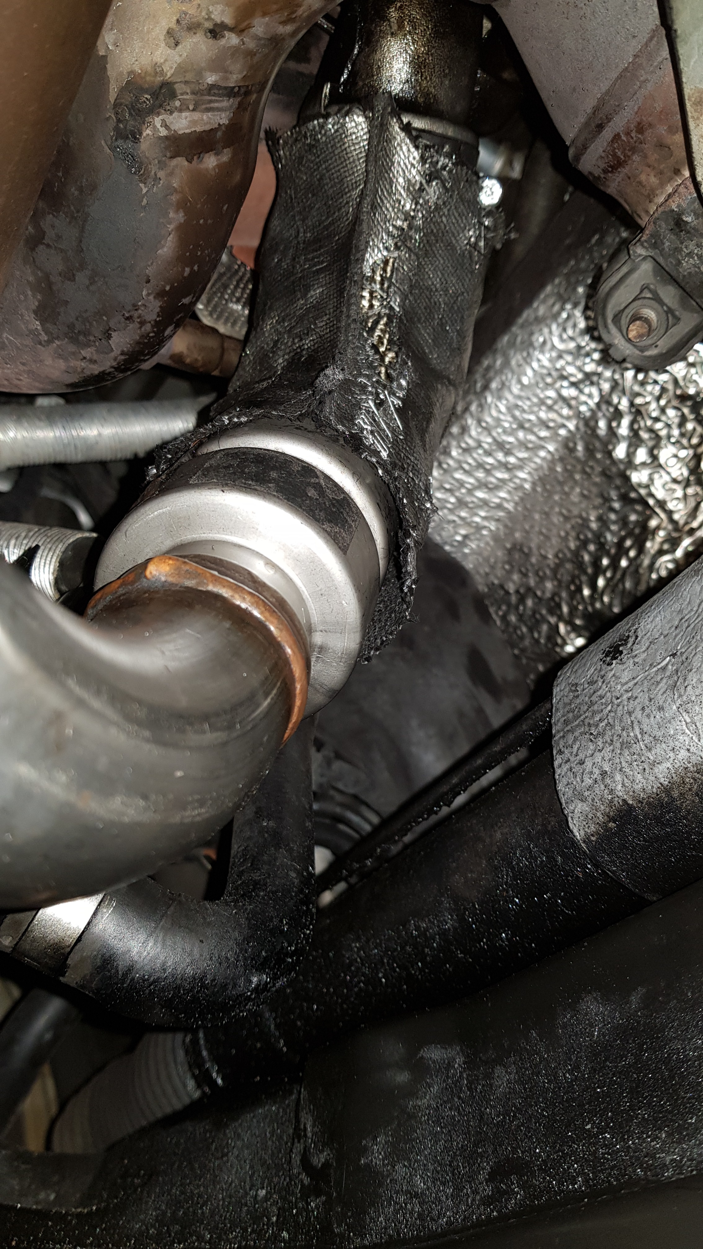

    Dann hab ich mal von unten geschaut und die Ursache gefunden:
    Der Schlauch der direkt am Turbolader angeschlossen ist (Turbo-Ausgang) hin zum Ladeluftkühler ist angerissen. Erkennbar ist sowas, wenn um den Schlauch herum ein leichter Ölfilm ist.
    In den Schläuchen ist nämlich auch immer etwas Öl vom Turbo, was sich durch den Druck dann grosszügig verteilt. Sollte jedoch richtig Öl aus den Schläuchen laufen, dann ist es sogar Zeit für
    einen neuen Turbolader. Aber hier war nur der Schlauch defekt.
    Das Originalteil von FORD, FINIS NUMMER: 1751358 war leider in keiner Filiale in meiner Nähe am Lager. Da ich aber zeitnah weiter fahren musste, habe ich das ganze provisorisch abgedichtet.
    Hierbei hat sich „Selbstverschweissendes Dichtband, 12bar“ aus dem Baumarkt als hilfreich erwiesen.
    Über den eigentlichen Riss habe ich noch Leder gelegt und zur Stabilisierung eine Schelle gesetzt.
    Das Isolierband mehrfach wickeln, bis quasi der ganze Schlauch bandagiert ist. Damit dann natürlich nur vorsichtig beschleunigen. „Rohes Ei unter dem Gaspedal!“
    Um den Schlauch liegt eine Glasfasermanschette, um ihn vor dem Schmelzen zu schützen, da der Auspuffkrümmer ziemlich nah dran ist. Diese ist mit Druckknöpfen zu öffnen/schließen.
    In den Bildern sehr ihr das Ölverschmierte Original und das Provisorium.
    Dieses Provisorium brachte mich noch über 500 km weit, bis das Neuteil eintraf.

    Hintergrund: Das Ford-Originalteil 1751358 beinhaltet 2 Schläuche samt Metallrohr für ca. 300 Euro.
    Das Bauteil aus dem Link (Zubehör) beinhaltet nur den Schlauchbogen, der kaputt ist. Mit 57 Euro deutlich billiger zu haben.
    Zusätzlich habe ich noch Glasfaserband (Feuerfest, 1000 C) benutzt. Dieses ist sogar dafür geeignet, Motorradkrümmer zu isolieren:
    https://www.amazon.de/gp/product/B07…0?ie=UTF8&psc=1
    Bilder vom Einbau des Neuteil sehr ihr unten.
    Ich überlege nun, regulär auch noch die beiden Schläuche vorne am LLK zu tauschen, bevor sie unterwegs kaputt gehen.
    Hinweis:
    - Der 2.2 TDCI mit 175 PS hat wohl einen anderen Schlauch, obwohl der in vielen Shops als gleich/untereinander austauschbar angeboten wird. Der hat wohl Ford OE: 1594907 und anderen Durchmesser. Also bei der Bestellung am besten das Altteil abmessen.
    - Auch wenn außen am Schlauch nur ein kleiner Riss zu sehen ist, er ist Innen größer. Wenn bandagieren, dann immer grosszügig. Am besten alsbald als möglich Neuteil beschaffen!
    - Mein Beitrag ist nur eine Doku, wie ich vorgegangen bin. Keine Garantie dass das Provisorium hält.

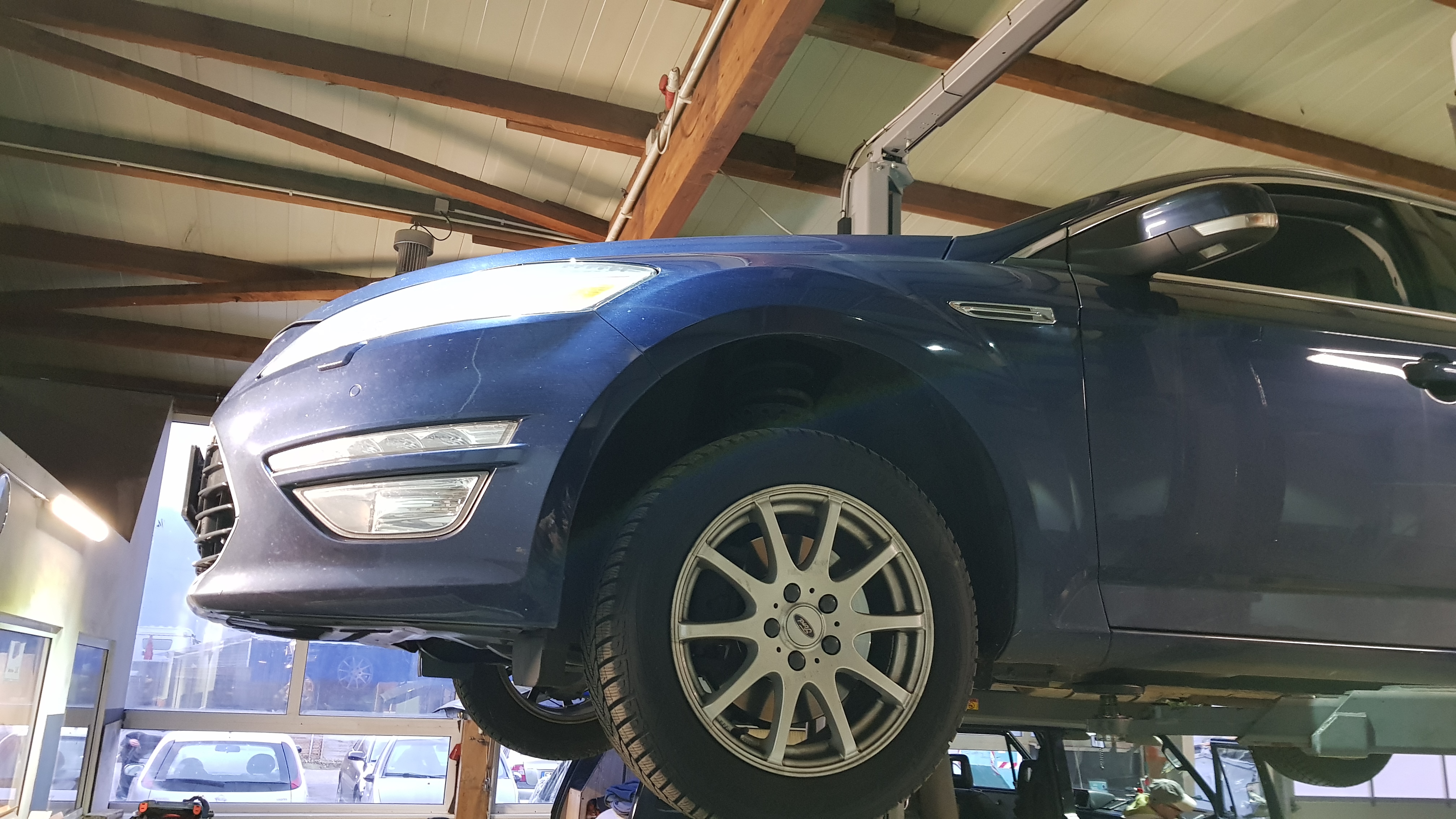

    Der Ausbau gestaltete sich schwieriger als gedacht. Ich war damit auf einer Hebebühne zum mieten. Alle Versuche,
    das Teil mit dem 22er Maulschlüssel zu lösen schlugen fehl. Also sägte ich das Teil mit einem Metallsägeblatt ab, um dann
    mit einem RIngschlüssel drüber zu kommen. Sogar mit einem 1m Rohr als Verlängerung, keine Chance.
    Ich hatte dort einen netten Mechaniker angesprochen, der mir das Teil mit dem Schweissbrenner heiss machte, dann
    konnte ich sauber rausschrauben.

    Ich wärme den Thread hier mal auf, da die Lösung vielleicht für andere interessant ist.
    Ich hatte mich schon mit den häufigeren Regenerationen abgefunden, da sonst kein Fehler zu finden war.
    Bis ich dann beim beschleunigen ein Zischgeräusch vernommen habe. Bin so ziemlich lange gefahren, dachte an Einbildung, aber es wurde dann irgendwann so laut und auch die Motorleistung war stark verringert, dass ich mal unterwegs im dunkeln mit der Taschenlampe den Motorraum ableuchtete.
    Dort fand ich dann einen kleinen, nassen Riss im Schlauch vom Ladeluftkühler zum Ansaugtrakt.
    Ich habe das erstmal mit Flicken und Band notdürftig repariert. Anschließend bei Ford den Schlauch (leider nur als Kit für teuer Geld) bestellt.
    Hatte leider keine Zeit mehr für Ebay-Teile aus UK, da ich kurzfristig 1500 km Auslandrundreise vor mir hatte und mir das Provisorium zu heiss war.
    Seit dem ich den neuen Schlauch drin habe, ist auch das Problem mit den Regenerationen weg. Jetzt finden sie nur selten, alle Paar hundert km statt.
