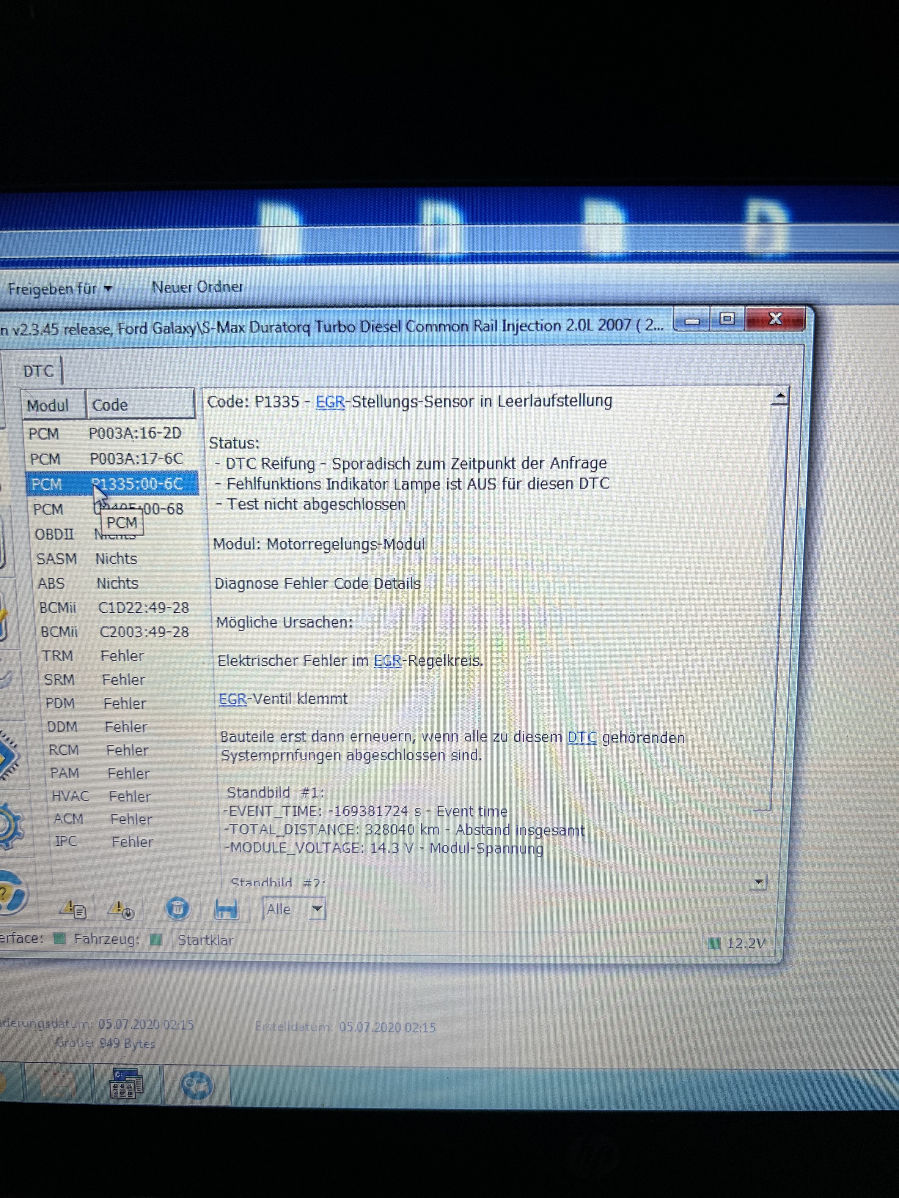

    So, noch ein schnelles Feedback von mir: Habe mir einen neuen Stecker geholt und heute meinen selbstgebauten Kabelbaum eingebaut: Fazit: AGR Fehler P1335 ist weg, Wagen zieht besser, Rauch deutlich besser (aber nicht weg) und Ruckeln ist ebenfalls zu 95% weg - vereinzelt hab ich nochmal welche bemerkt, ist aber kein Vergleich zu vorher.
    Was mir auffällt (und ich habe im ForScan Forum gelesen dass das AGR nur bei Zündung an, also bei Motor aus, beim Parameter EGRVP_V ca. 1V anzeigen soll - dieser steht bei mir auf 0,69V - Kabelbaum wie gesagt neu, AGR von Magnetti Marelli ebenfalls. Stimmt hier am neuen AGR etwas nicht? Oder sind 0,69V ebenfalls ok?

    Hab mal ausgelesen mit ForScan:
    4 Fehler im PCM wobei 1 irgendwas mit dem Tempomat ist aber der läuft einwandfrei, denke mal kann ignoriert werden.
    Bleiben übrig:
    P003A:16-2D
    P003A:17-6C
    P1335:00-6C
    Der erste also der P003A:16-2D ist aber schon seit gut 4 Jahren drin - der ist seit Tausch des Turboladers vor ca. 4 Jahren da. Vermutung ist das dieser Sensor auf der Druckdose des Turbos nicht OK ist. Der Turbo der verbaut ist war ein generalüberholter Turbo aus der Bucht. Wahrscheinlich nicht das gelbe vom Ei aber hat immerhin schon 170.000km gehalten und das trotz dieses Fehlers.
    Wirklich „Neu“ sind die anderen beiden also der andere P003A sowie der P1335.
