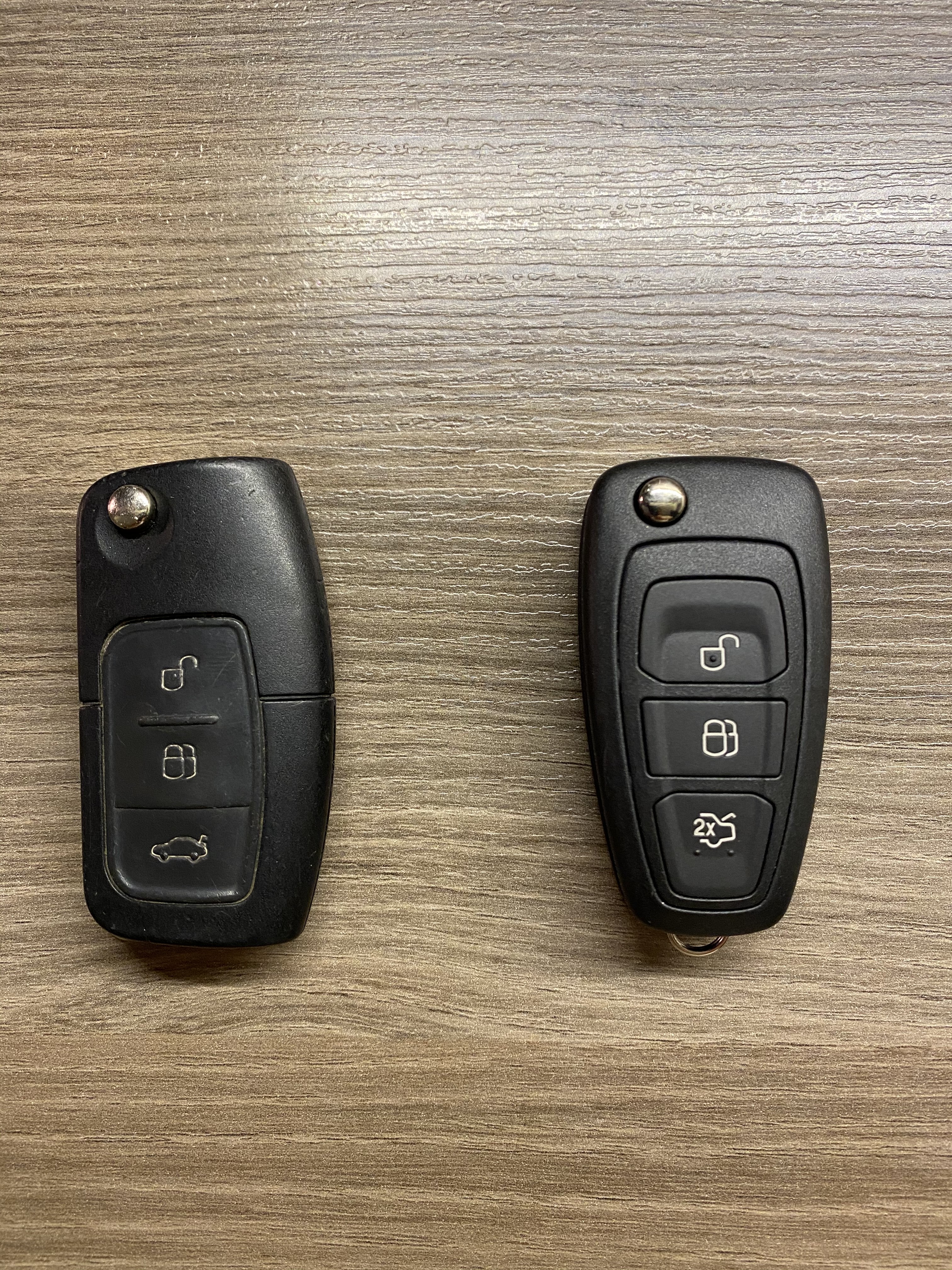

Also meint ihr ich kann den Schlüssel an meine ZV anlernen und dann den Transponder von alten in den neuen Schlüssel verbauen. Klar ist halt noch die Frage ob man den Schlüsselbart einfach so umstecken kann. Naja ich werd am WE wohl mal bisl. basteln und berichten ob es klappt.
Gibts zufällig ne Anleitung wie man die Schlüssel zerlegt. Habe bei dem neuen Schlüssel nur eine gesehen wie man die Batterie tauscht aber da wird ja nur der Deckel abgenommen und das war’s. Lässt er sich ohne Beschädigungen öffnen ?

Ist es möglich den Schlüssel eines VFL S-Max umzubauen und in das Gehäuse einen Facelift Schlüssels bzw. Eines vom Focus ab BJ2012 einzubauen? Evtl. Kann man ja auch Fernbedienung und Wegfahrsperre einfach anlernen und nur den Schlüsselbart umbauen, keine Ahnung.Habe mal ein Bild angehängt, links der alte Schlüssel, rechts der neue von einem Focus BJ 2017
