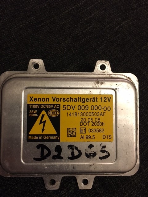

@ digdog: Nein ist ein normales Vorschaltgerät vom Typ 5DV00900000 von Hella. Keine Ahnung was es so speziell macht...
Habe mir für einen letzten Test nochmal 2 geordert und werde mal versuchen die Spannung am Stecker zu messen wenn er wieder ausfällt. Ich mein wenn keine 12V mehr ankommen dann kann auch nix leuchten. Aber wenn die 12V ankommen und er trotzdem ausgeht muss es ja das Vorschaltgerät sein.
Hier noch das Vorschaltgerät welches immer funktioniert. -

So, jetzt hab ich leider die Gewissheit das es nicht am Vorschaltgerät liegt sondern die Abschaltung des Brenners wird vom Auto verursacht. Habe heute ein Nagelneues Vorschaltgerät eingebaut und leider geht der Scheinwerfer auch mit diesem nach einem kurzen Einschalten des Brenners einfach aus und geht dann auch, egal wie oft man den Lichtschalter Ein/Aus macht nicht mehr an. Wartet man eine mir bisher unbekannte Zeit geht es entweder tadellos und man kann mehrfach Lichtschalter Ein/Aus machen oder es passiert eben wieder das er kurz zündet und dann wieder ausgeht.
Ich wollte übrigens mal den Fehler im HCM löschen wenn er auftritt aber ich habe gar keine HCM. Es steht nur ein Fehler drin das der Stromkreis unterbrochen ist beim linken Scheinwerfer aber das ist glaub ich im BCM...
Ich bin echt ratlos -
Entwarnung
Es war die falsche Codierung. Hab im CCC den Parameter auf "BT/VC High + USB and BTAudio for Nav only" gestellt und ins BCM sowie IPC geschrieben und siehe da: Das neue Modul läuft tadellos. Kabelbaum habe ich inzwischen auch angepasst und der Klang ist TOP - und zwar sogar ohne den Ground Loop Isolator.
