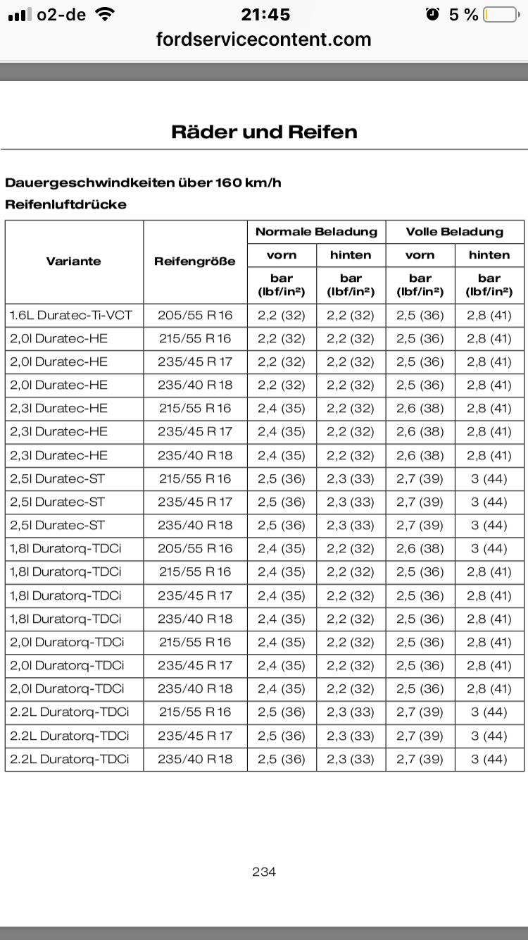

    Ok, 2,7 bar steht irgendwo, aber nicht für den 2.0 TDCI. Und davon abegesehen auch nur für längere Autobahnfahrten mit voller Zuladung.
    Sofern du aber nicht mit einem voll beladenen Auto eine längere Strecke auf der BAB, also nur geradeaus fahren willst, ist das kontraproduktiv.
    Wenn man keinen Heckmotor oder Betonklötze im Kofferaum hat, sollte man auf der HA auch mit etwas weniger Druck fahren.
    Also z.B. VA 2,5 bar, HA 2,3 bar.

    Richtig da steht der Luftdruck,
    dass ist mir bekannt aber wie jeder weiß nur für Serienfelgen bis maximal 19 Zoll.
    Nö, der dort angegebene Luftdruck bezieht sich auf das Fahrzeuggewicht und nicht auf spezielle Reifendimensionen.
    Die verschiedenen Reifendimensionen sind zwar für jede Motorisierung aufgelistet, jedoch ist die Druckempfehlung für alle Dimensionen gleich und nur von Motorisierung zu Motorisierung unterschiedlich.
    Warum sollte sich auch durch eine andere Felgengröße der erforderliche Reifendruck ändern? ?
    Bei größeren Felgen und entsprechend größeren Reifen passt die Druckempfehlung von Ford also trotzdem noch. ?
    Der richtige Luftdruck steht in der Betriebsanleitung und auch auf einer Plakette an der B-Säule auf der Fahrerseite.
    Wenn du es ganz konkret wissen willst, müsstest du allerdings noch angeben, bei welcher Aussentemperatur du mit einen gewissen Luftdruck fahren willst.
    Denn anhängig von der Temperatur schwankt der Reifendruck nicht unerheblich.
