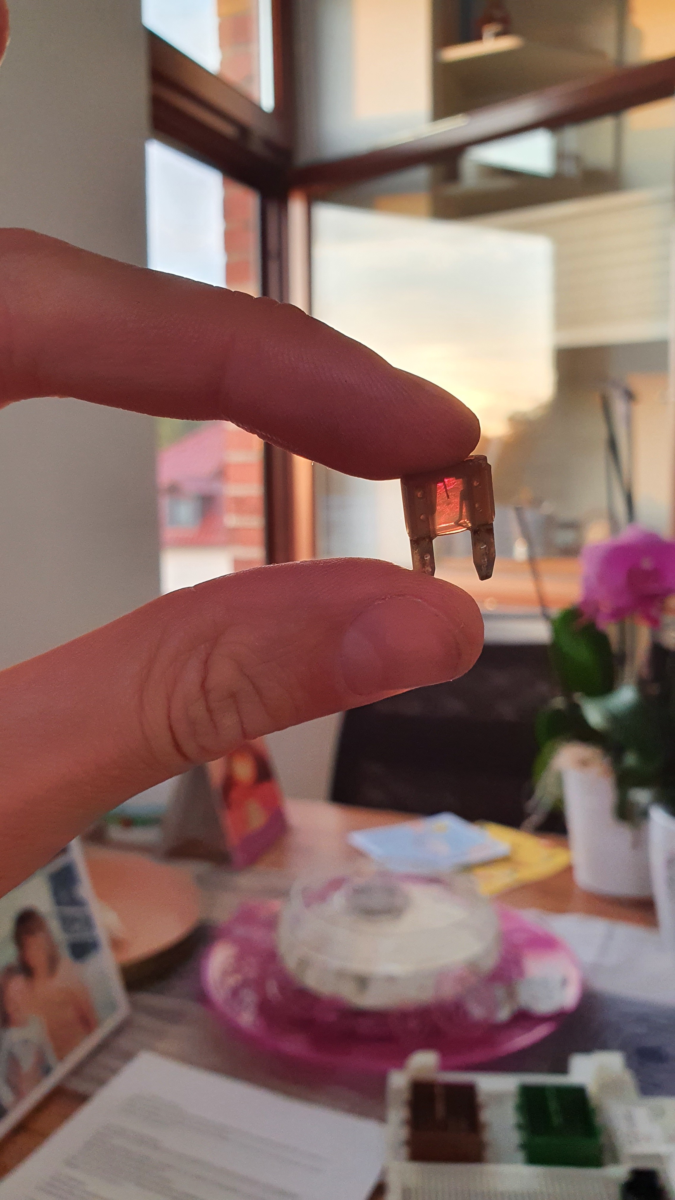

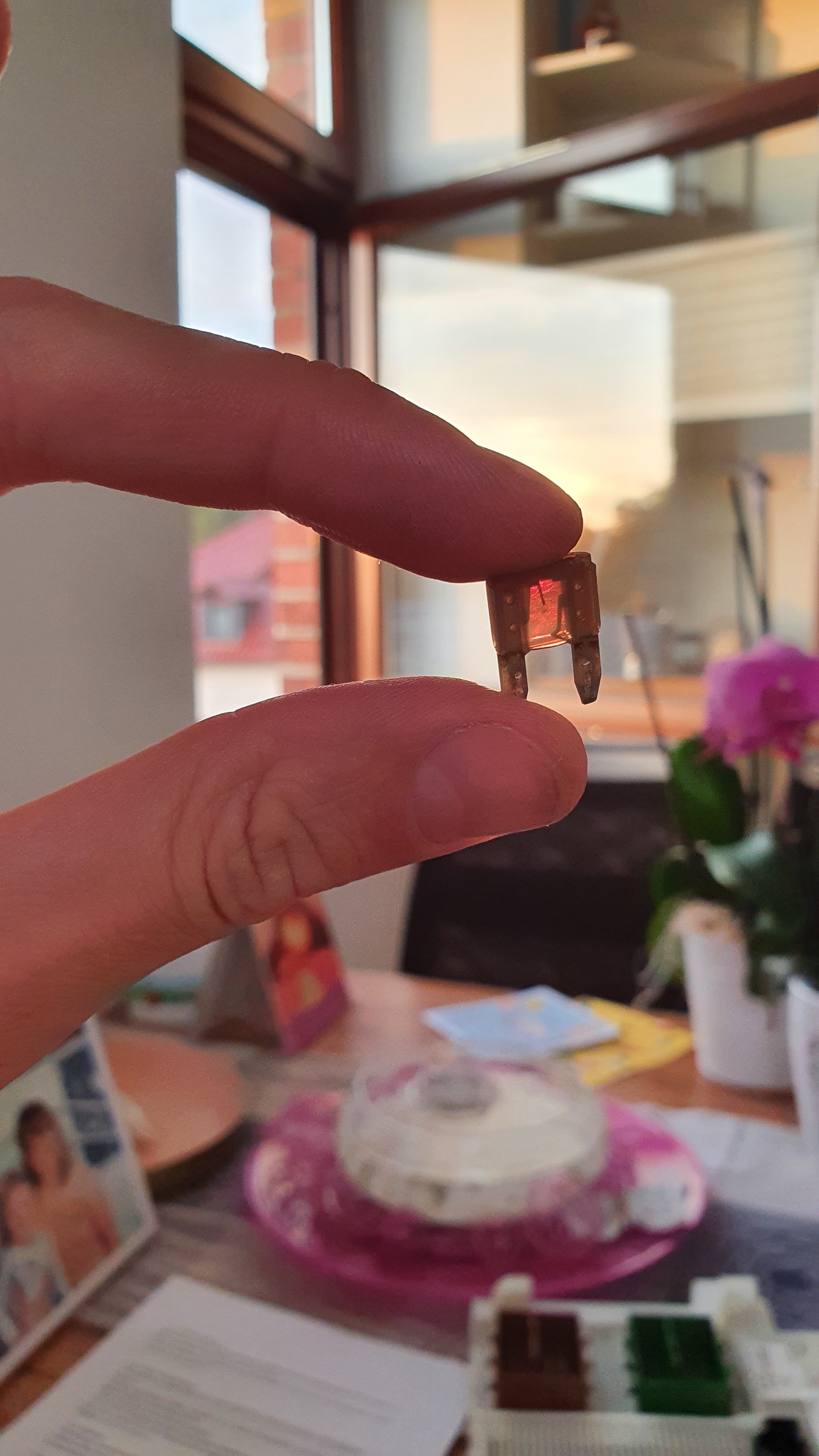

    Hab gerade nochmal bei dem Steuergerät was auf "Funktion überprüft" wurde die Feinsicherungen durchgeschaut... da ist doch tatsächlich die blöde Sicherung kaputt, ausgerechnet vom Bremslicht! Zufälle gibt's..:lol:
    Ich war schon drauf und dran mich mit dem Verkäufer herum zu streiten da er es ja angeblich vorher "geprüft" hat. Naja morgen wird eine neue 5A Sicherung gekauft und dann sollte "nur" noch das Programmieren ausstehen. Das werd ich aber mit sehr großer wahrscheinlichkeit machen lassen, da ich mich da nicht auskenne.. es sei den es gibt dazu ein "How to" was ich begreife :crazy:.

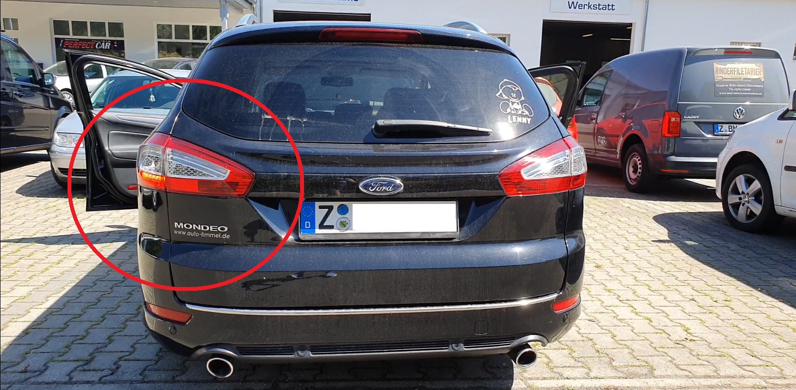

    Anbei noch ein Bild von meiner glimmenden Rückleuchte.
