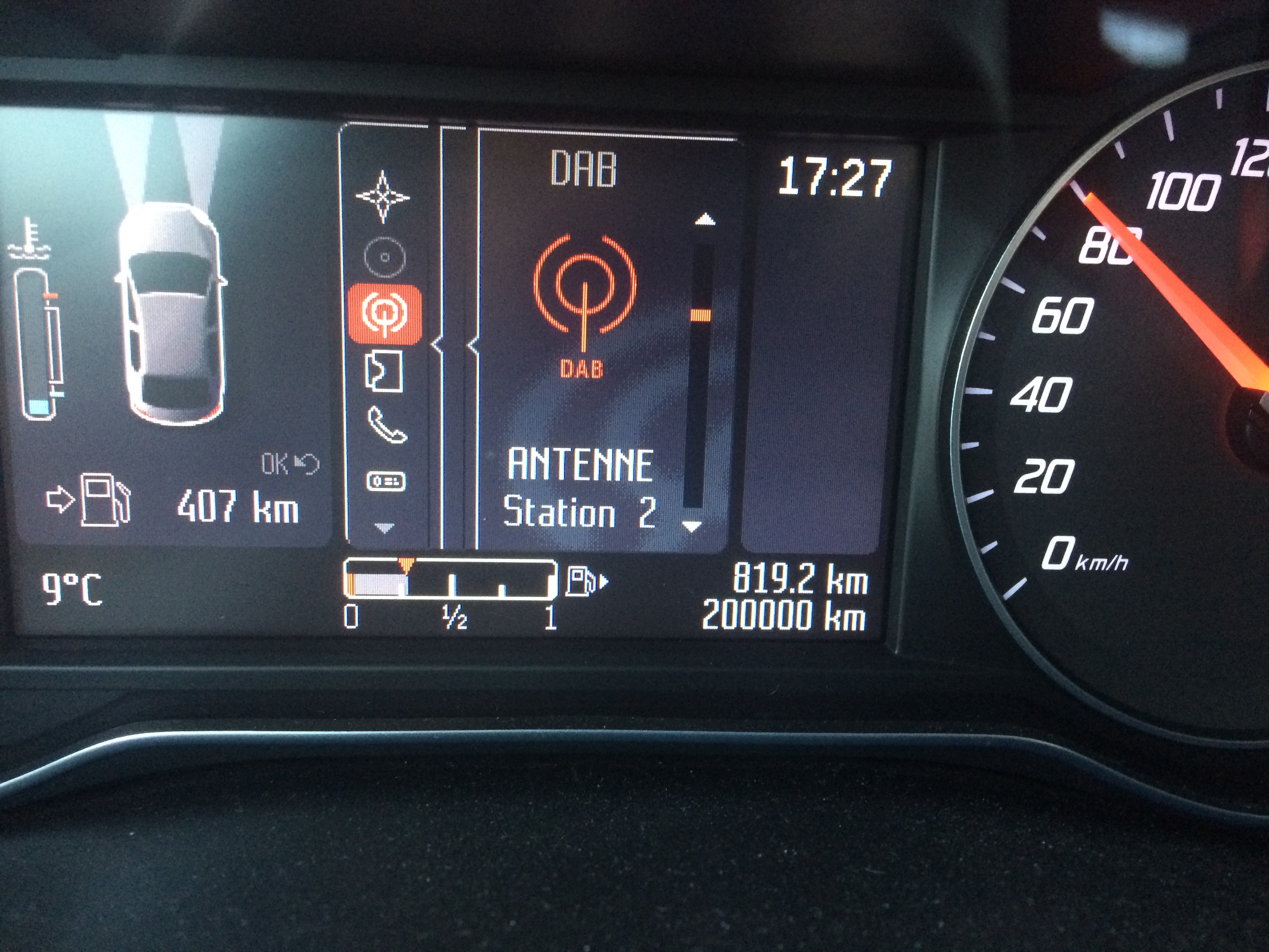

400 km Restreichweite und schon 819 gefahrene km??
seh ich das richtig??
das mit dem 2.2er?
fährst du den am Anhänger spazieren? :D:D
