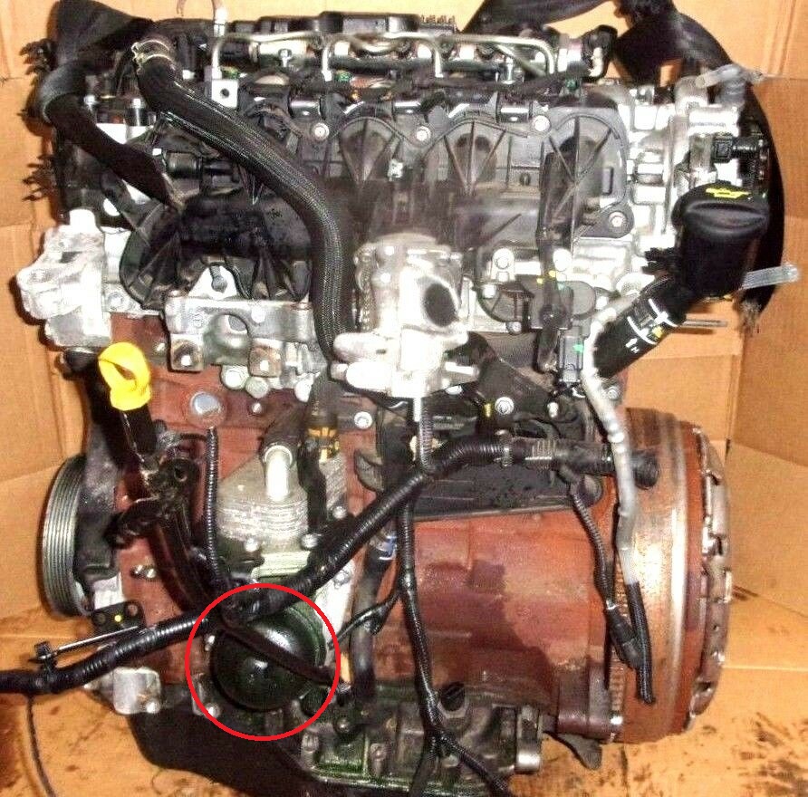

Wo bitte sitzt dieser scheiß Filter beim 2.2er TDCi???
Egal ob ernst gemeint oder nicht, ich antworte trotzdem mal![]()
Vorderseite Motor, ziemlich weit unten, siehe Foto.
