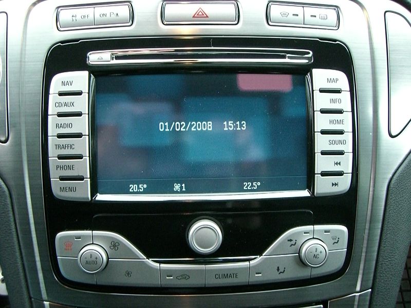

Hi Leute,
wenn man ein NX aus dem Focus/C-Max/Kuga in den Mondeo einbaut, muss man ein zusätzliches Kabel für die Beleuchtung am Quadlock auf PIN 14 legen. Wie ist das eigentlich umgekehrt, wenn ich ein NX aus dem Mondeo in den KUGA einbauen möchte. Da geht momentan die Beleuchtung der Klimabedienung nicht. Die anderen Tasten sind aber beleuchtet.

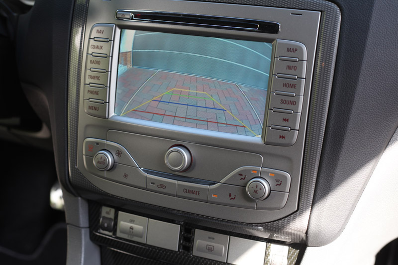

Navi-SD-Plus (neues NX)
BV4T-18K931-AB (04.10.2010-06.12.2010 mit RFK)
BV4T-18K931-AC (06.12.2010- mit RFK)

Das NX aus dem Facelift ist schwer zu bekommen und dementsprechend auch teurer als eins aus dem C-Max & Co. Jedoch muss bei einem NX aus dem C-Max noch die Beleuchtung für den Einsatz im Mondeo modifizert werden (paar Kabel am Quadlock umstecken).
Am teuersten wird das Navi mit Video-Eingang. Ein NX aus dem vFL (ohne Video-Eingang) bekommst Du schon ab 400 €. Ein NX mit Video-Eingang für den vFL gibt es nicht. Da musst Du Dir eins aus dem Facelift besorgen und das kann dann mal schnell einen Tausender kosten. Andere Möglichkeit wäre, Dir ein NX aus dem C-Max, Focus, Kuga mit Video-Eingang zu besorgen, dazu noch ein NX aus dem Mondeo und die Blenden umbauen.
Dann brauchst Du noch eine andere Blende für die Mittelkonsole, die neu bei Ford allein zwischen 220 und 300 € kostet. Das Blutooth-Modul liegt ebenfalls über 300 €, wenn Du es mit USB-Anschluss haben möchtest.
Das billigste sind die RFK, der Einbaurahmen und die GPS-Maus.
