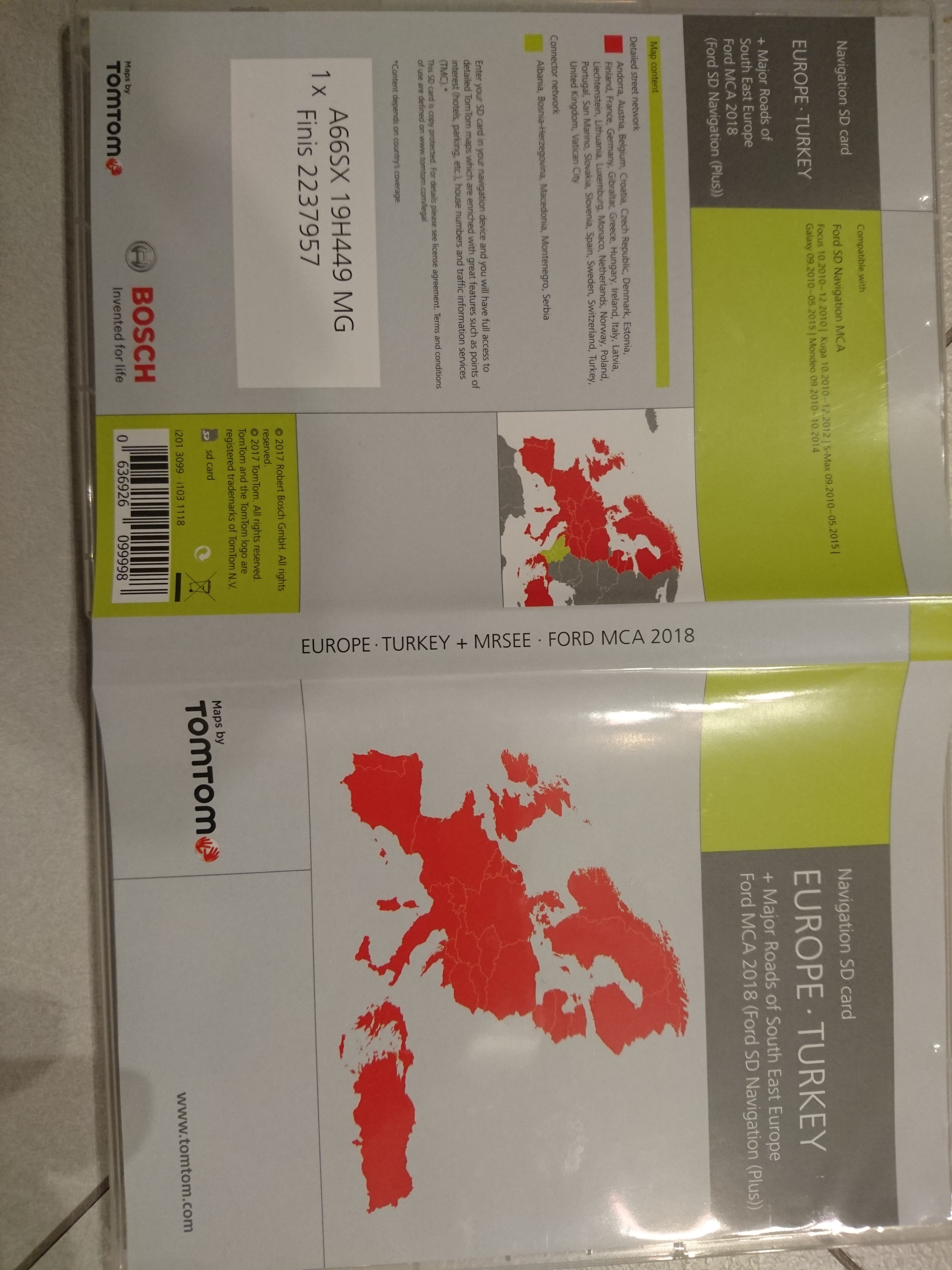

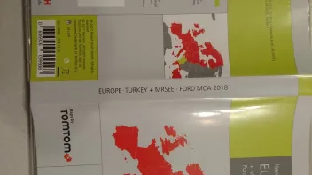

Hallo,
Hier mal ein Bild vom Cover, Beidseitig.

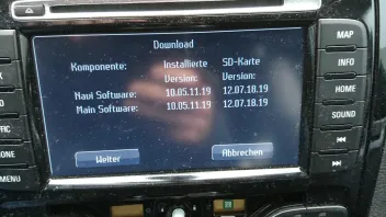

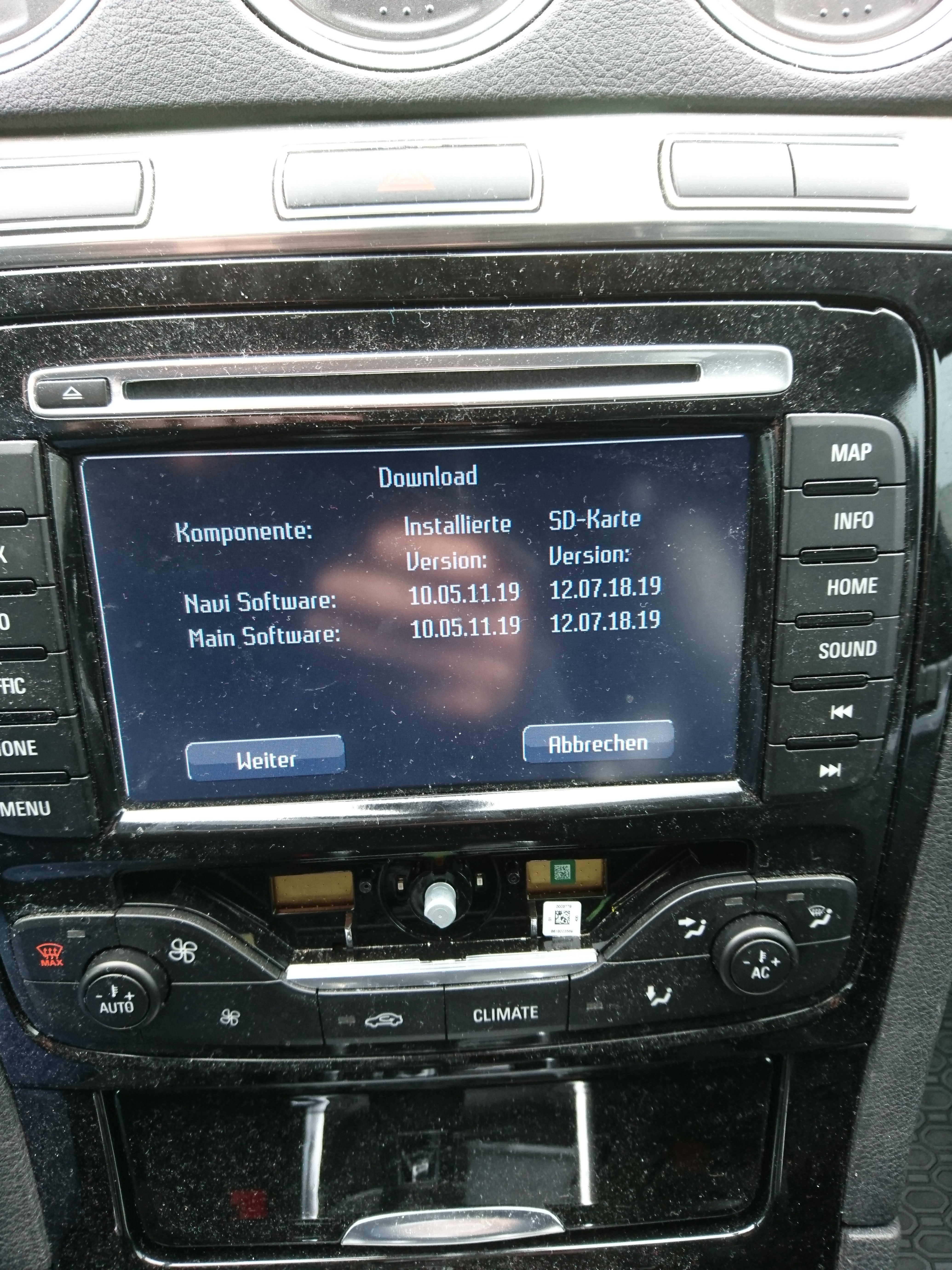

Hallo Dermon4,
Ich habe nach der Installation vom sp2015 die 2011er Karte eingesetzt. Ich habe ein Popup Fenster mit der Meldung " Keine Original Karte Eingelegt, Bitte ein Original Datenträger einlegen " oder so ähnlich, als das Popup Fenster weg war kam das Bild mit dem Softwareversion Vergleich. Da habe ich dann einfach auf Installieren gedrückt, nach 2 min Installation ging die Karte wieder.
Wie gesagt, warte ich jetzt auf die neue Karte, und freue mich schon.

Hallo zusammen,
Ich habe nach Anleitung die Updates auf sd karte sowie cd installiert.
Bluetooth Modul ist auf aktuellem Stand und funktioniert einwandfrei frei. Dickes Dankeschön euch.
Navisoftware installiert, aber die alte Karte wurde nicht mehr erkannt. Schade.
Habe sie nach Anleitung vor dem Update deaktiviert, als ich sie wieder reintun wollte kam da keine original karte drin Meldung.
Eventuell habt ihr eine Idee was ich denn vergessen haben könnte.

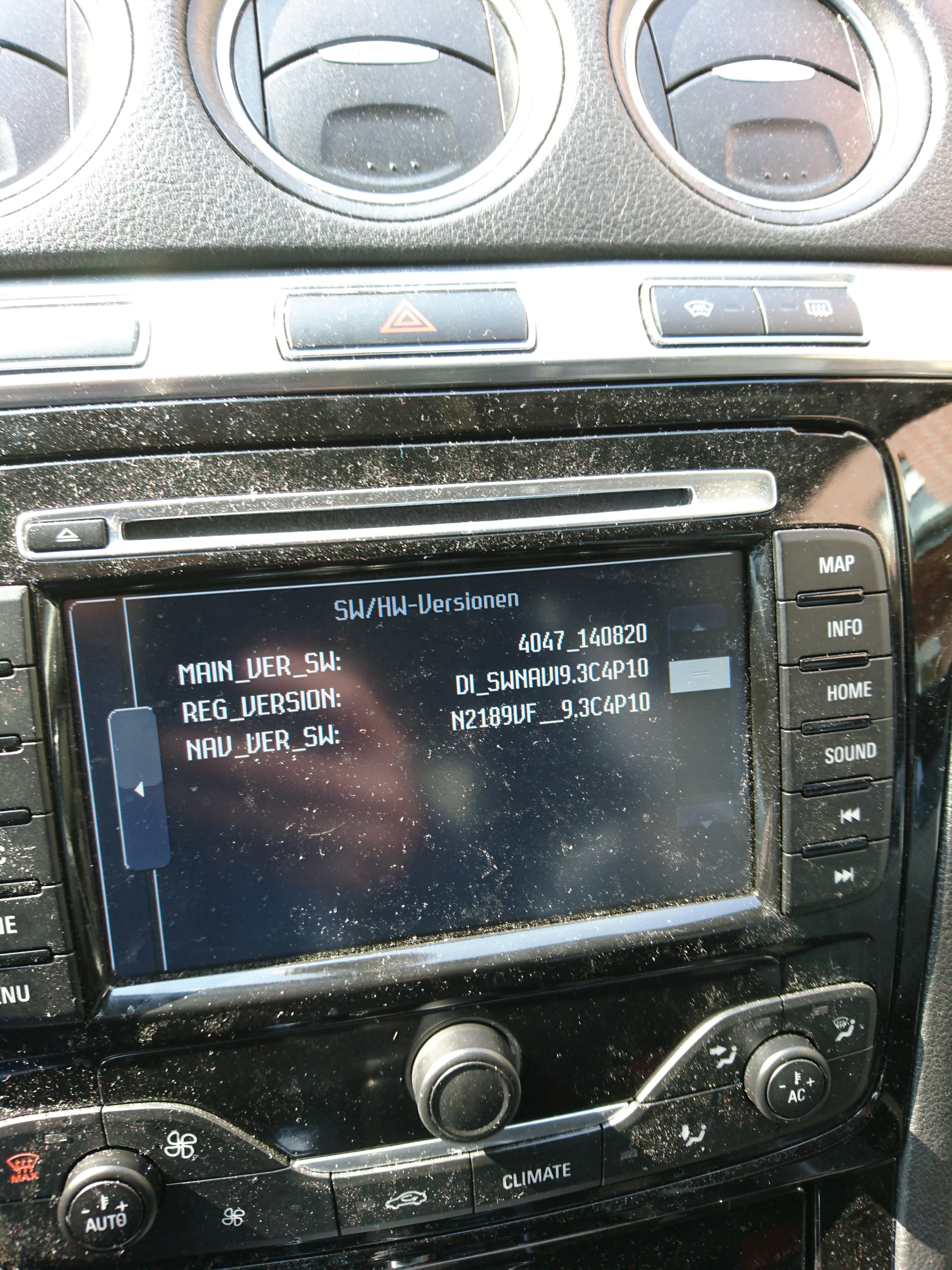

Ich habe mir letztes Jahr ein Smax bj 12.2010, also das FL, gekauft. Habe in diesem Fahrzeug ein Navi mit Sd Karte drin und den Usb sowie die klinke Buchse.
Eine Zeitlang hat alles super funktioniert bis irgendwann die Freisprecheinrichtung angefangen hat zu spinnen. Sehr oft wurde och nach neuem Pairing pin gefragt und später konnte mich mein Gesprächspartner nicht mehr hören. Darauf wurde es vom Händler auseinander genommen, angeblich gibts kein Softwareupdate dafür, und das Mikro als Fehlerquelle ausgeschlossen, da Sprachbefehle noch funktionieren. Also kam nur noch das Bluetooth Steuergerät in frage. Dieses habe ich noch nicht wechseln lassen, da es nicht mit der A1 Garantie gedeckt ist.
Zudem ist die SD Karte laut Aufschrift von 2011. Jetzt habe Monatelang einen Kopf mir darüber gemacht was genau ich denn machen sollte.
Was ich bisher verstanden habe, das Steuergerät kostet ca. 300€ zzgl Einbau und einprogrammierung. Kostet also eine Stange Geld ca. 600€. Einprogrammierung ist auch bei gebrauchten pflicht, also der Gang zum Freundlichen bleibt mir nicht erspart.
Dann zum Navi, das läuft sehr gut aber ich merke schon, dass viele Straßen in meiner Umgebung ( Niederrhein) nicht aktuell sind und es nervt. Da ich aber im August eh ne Reise durch Osteuropa machen werde habe ich mir überlegt, die neueste Karte vor Abfahrt zu Kaufen.
Mein Verständnis: V7 Karte für 99€ beim Händler kaufen und die Navisoftware wird auch aktualisiert.

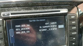

Wann kommen denn die neuen Karten jeweils raus? Welcher Monat? Wie kann ich den Softwarestand der Audioanlage abfragen? Nicht vom Navi, die habe ich schon abfragen können.
1458_100730
DI_SWNAVI9.3C3P10
N2189VF_9.3C3P10
Könnt ihr mir bitte die aktuellen Links posten falls es Anleitungen dafür gibt. Ich müsste ansonsten 60 Forenseiten lesen, damit ich den Kontext zur letzten Seite habe, da ich mir keinen Fehler erlauben möchte.
