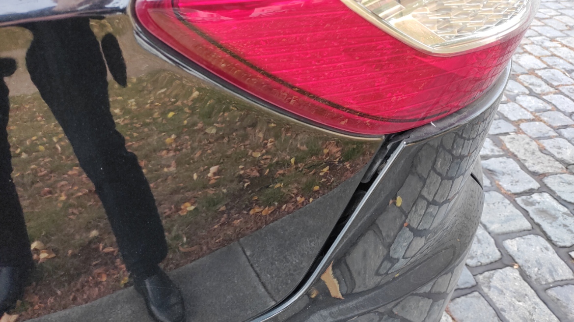

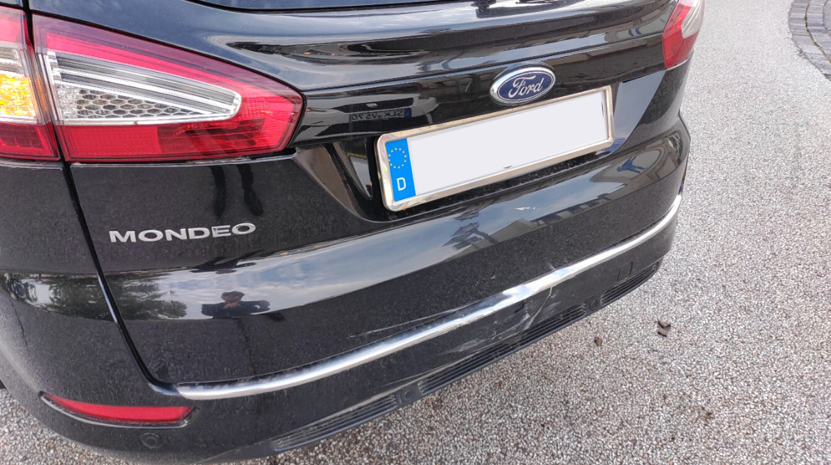

    Genau eine Woche später in Bernburg unterwegs gewesen für Erledigungen.
    Abbiegende Hauptstr. - Anhalten und Gegenverkehr vorbei lassen - KNALL...
    Da ist mir eine hinten drauf geknallt... =O  || TOLL....
    Der kleine "Robbie" von der Frontscheibe (von meiner Frau) musste Fliegen lernen und landete auf den Beifahrersitz...
    Gleich zur Werkstatt gefahren und abchecken lassen, ob ich noch bedenkenlos weiterfahren kann.
    Die haben gleich den Gutachter mit ran gezogen..
    2 Tage später bekomme ich ein Anruf vom Gutachter:

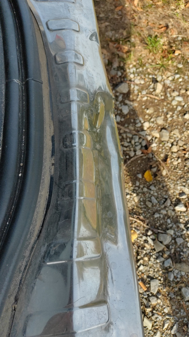

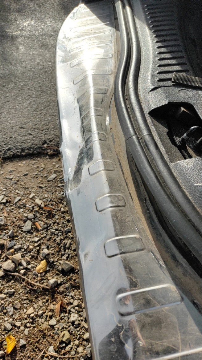

    Die Reparaturkosten beliefen sich schon jetzt auf knapp 11.000 € - soviel ist das Auto nicht mehr wert...
    RESULTAT: Unser "Black Panther" zählt jetzt als Totalschaden... =O
    Ein Vorteil ist, ich darf weiterhin den Mondeo bedenkenlos fahren.
    Er würde sogar Ende nächstes Jahr durch den TÜV kommen...
    VORRAUSSETZUNG: Die Anhängerkupplung wird ausgebaut - diese darf ich nicht mehr benutzen. ||
    Diese hat dann wohl größeren Schaden abgehalten...
    Aber schaut es euch selber mal an... Ich könnte nur noch heulen... ;(

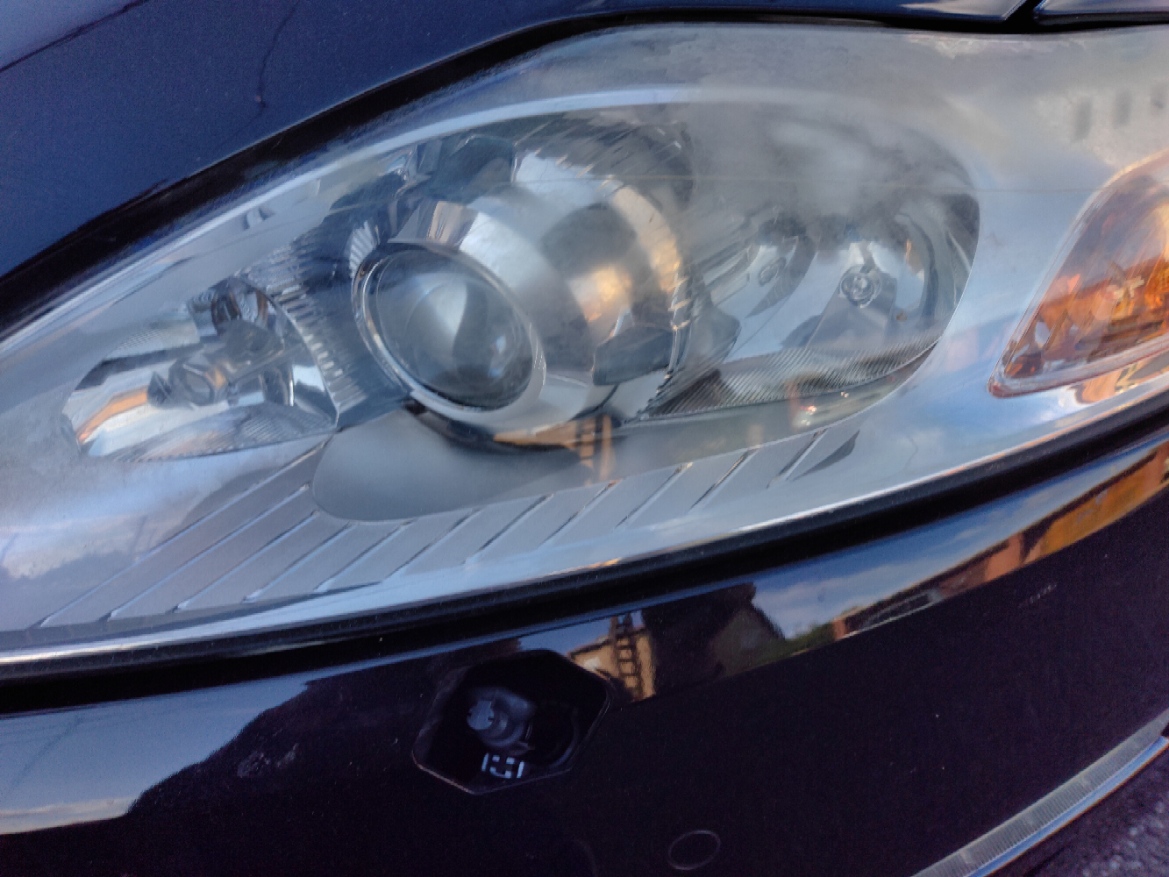

    Meine Xenon wurden auch von Jahr zu Jahr schlimmer. Man konnte regelrecht beobachten, wie sich so nach und nach die Außenbeschichtung löste und immer trüber werden. In der Hinsicht hatte ich auch Bedenken, das ich evtl. bald nicht mehr durch den TÜV dann komme.
    Und dieses Aufpolieren wollte ich mir garnicht erst zutrauen, da ich schon so vieles negatives gelesen hatte (sind schlimmer geworden)...
    Nach Vorstellung beim Autohaus, wollten sie mir erst einreden, das es von innen beschlagen würde - bis er dann mit zum Fahrzeug kam.
    Seine Reaktion darauf: "So etwas habe ich auch noch nie gesehen, das sich von außen die Beschichtung löst..." (war sogar überrascht, das es eine Außenbeschichtung gab).
    Der Kostenvoranschlag, den sie mir dann unterbreitet hatten, erschlug mich fast... fast 1.350 € für einen (inkl. Einbau & Einstellung)..
    Das ganze mal 2 = 2.700 € =O

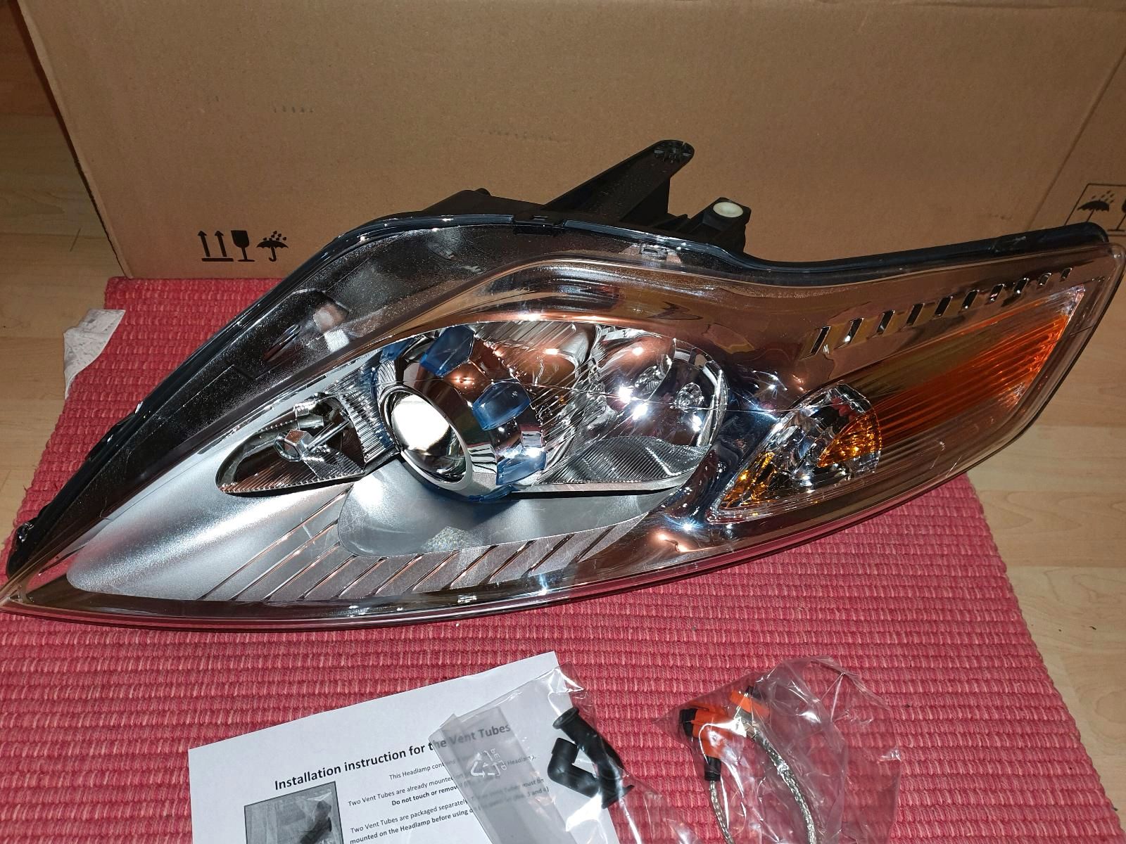

    Doch ab und zu hat man ja auch mal Glück:
    Über Kleinanzeigen hatte jemand nagelneue Xenonscheinwerfer (original Ford) angeboten - Stückpreis 350 € * 2 = 700 € (OK, trotzdem ein Batzen Geld).
    Also ab ins Auto und auf zum Erzgebirge (240 km) - egal, dafür aber 2000 € gespart...
    Im Gespräch hat sich herrausgestellt, das er auch ein Forumsmitglied hier ist - leider weiß ich nicht mehr den Namen...
    Aber in diesem Sinne noch mal an ihn: VIELEN LIEBEN DANK !
    ERGÄNZUNG: Müssen irgendwie neuere Scheinwerfertyps sein...
    Üblicherweise wird die Xenonlampe auf ein Adapterblech gesteckt und dann in das Gehäuse eingeschraubt.
    Die neuen hatte ein runden Verschluß: nur abdrehen - Xenonlampe einsetzen - wieder aufdrehen - FERTIG!
    Da war ich ganz schön überrascht...

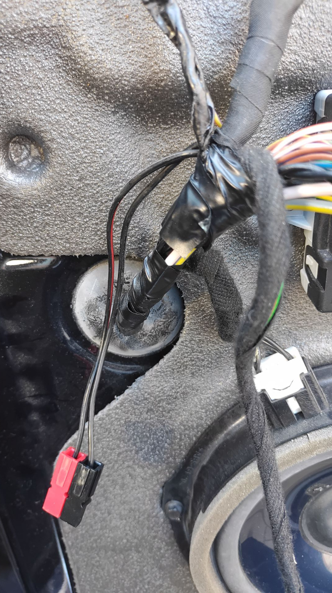

    Und wieder ein Projekt fertiggestellt... 8o
    Diesmal ging es um die Türwarnleuchte...
    Ich habe aber eine kombinierte genommen - mit Logo Light. ;)
    Somit habe ich Türwarnleuchte (LED) und Logo Light (LED) zusammen und brauch nicht noch ein extra Loch in der Türverkleidung für das Logo Light bohren (wie ich es hier schon bei einigen gelesen hatte).
    Die Spannungsversorgung habe ich vor dem Spiegelstecker (damit man den Spiegel bei Bedarf auch mal abklemmen kann!) abgenommen (Anschluss 6 + 8 (UFB) - vom Spiegelstecker gesehen).
    Ich habe zumindest keine Probleme (UFB ist auch LED).
    Am besten vorher testen, da einige schon von Fehlermeldungen berichtet hatten.
    In diesem Fall muss man dann die unbequemere Art wählen und ein Kabel zur Fußraumbeleuchtung durchziehen und anschließen.
    Und damit es auch trennbar wird und bleibt, habe ich Steckverbindungen genutzt (Kabelbaum + Türwarnleuchte).
    (Tipp: Im Bereich der Türwarnleuchte das Kabel etwas länger lassen - somit kann man die Fassung auch mal rausholen ohne die ganze Türverkleidung abnehmen zu müssen.. ;) )

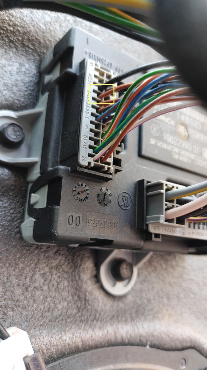

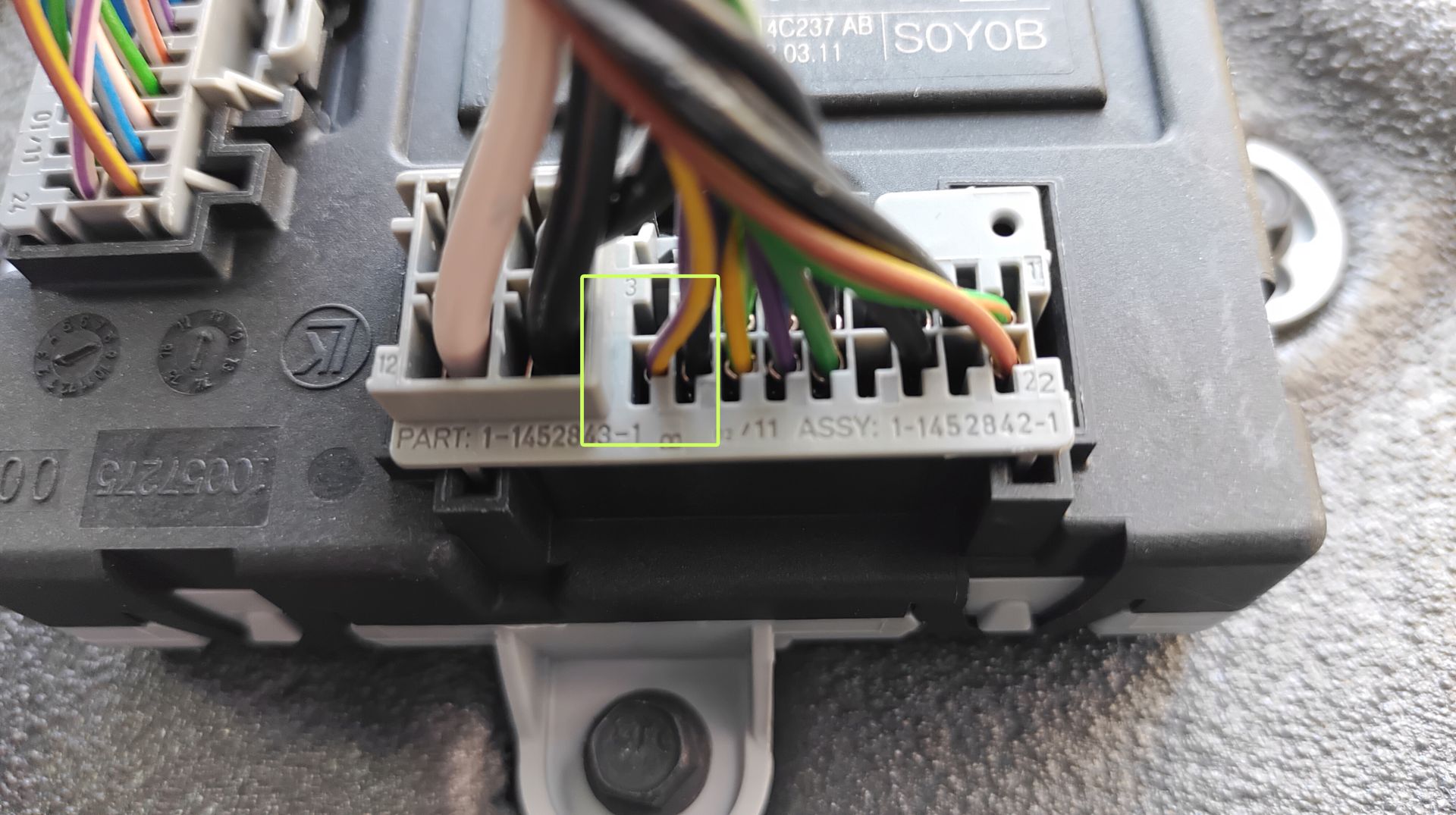

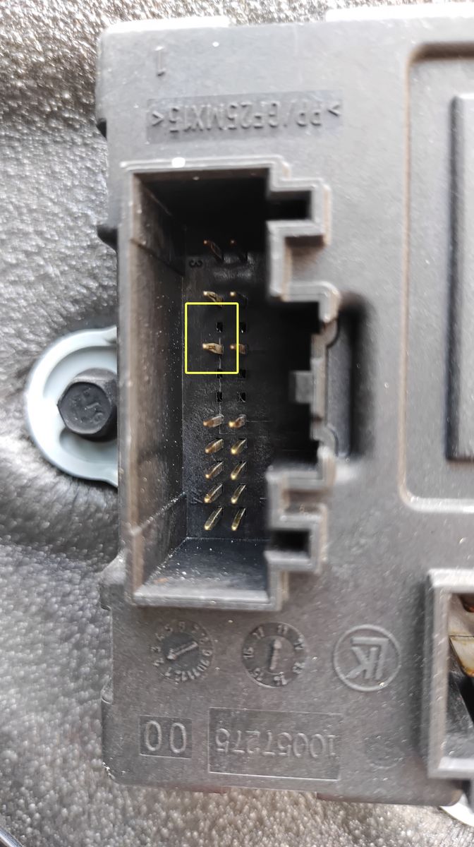

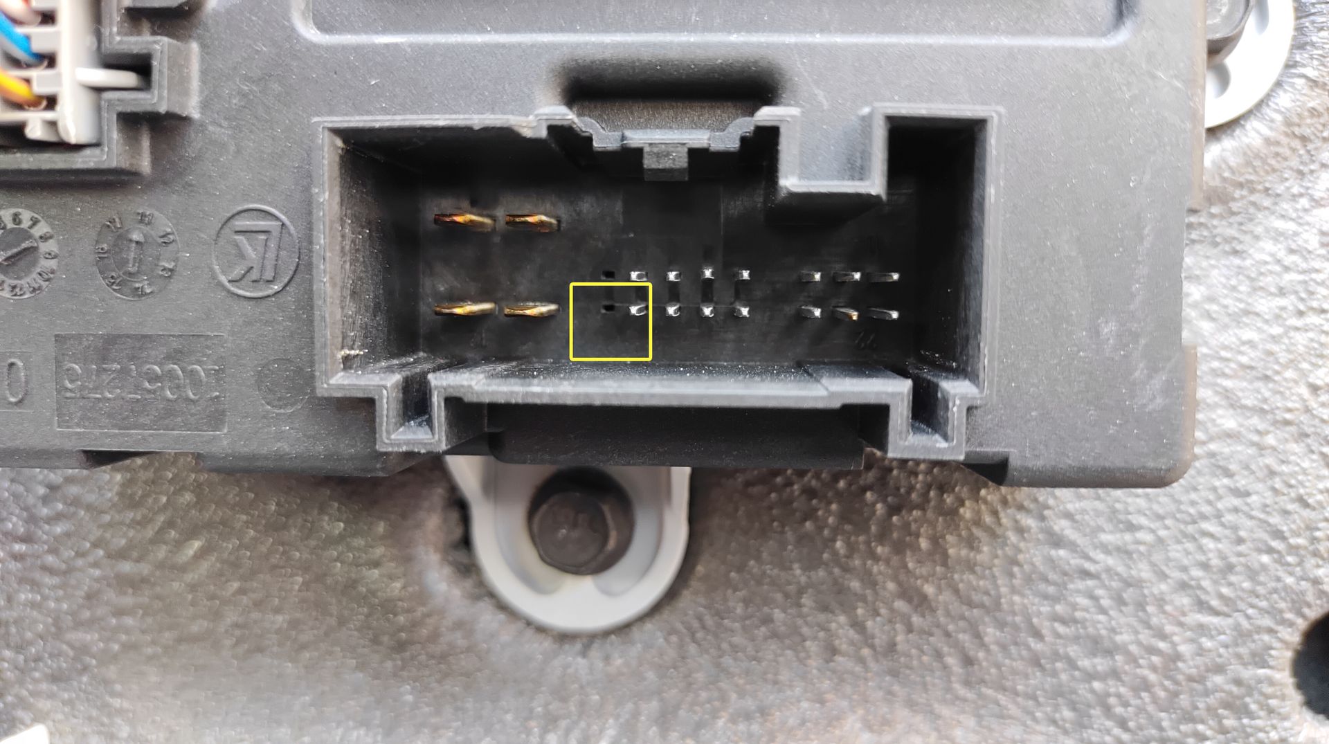

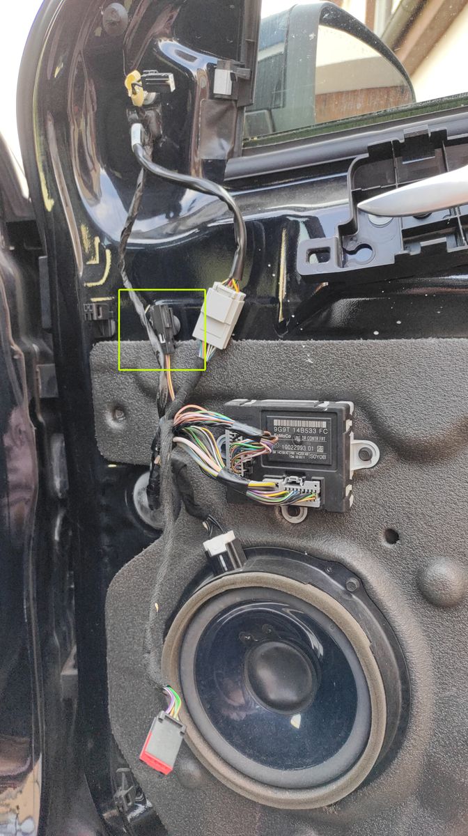

    Den ganzen Beitrag zum Thema BLIS dazu habe ich mir schon durchgelesen.
    War mir schon klar, das dann dazu ein anderes Türmodul (besser gesagt 4 identische neue Türmodule 😉) die Radare und entsprechende Verkabelung hinten (TPMS/BLIS), Spiegel mit LED, ... gebraucht wird .. 😂
    Aber wenigstens hat man gleich schon mal ein Überblick, was mit vorhandenen Kabelbaum dann möglich wäre...
    -Anklappfunktion ?
    Welche Farben haben die Adern im Stecker ?
    Ich wusste doch, das ich in meiner Auflistung was vergessen hatte... :crazy:
    Das ist für BLIS. Der Stecker liegt zudem gleich neben dem normalen Spiegelstecker.
    Nur weil es nicht bestellt wurde und es demzufolge das Modul nicht unterstützt, kann es doch im Kabelbaum vorbereitet sein. Dann braucht man nicht zwei Varianten auf Lager halten.
    Wenn Du magst, kannst Du am Türmodul schaun, ob im Stecker A (der mit den dicken Strom- und Masseanschlüssen drin) der Pin 14 und im Stecker B der Pin 16 belegt sind. Das sind die anderen Enden dieser beiden Strippen, und die sind für BLIS. Haben bei Dir nur einfach keine Funktion.
    Also ein Universalkabelbaum... :D
    Kabel vorhanden...
    Pin nicht...
    Kabel vorhanden...
    Pin nicht...
    Alles klar, dann kann ich es wenigstens jetzt zuordnen :doublethumbsup:
    Und selbst wenn, im Allgemeinen wird ja kein cm Kabel zu viel verlegt, daher fände ich diese Position dafür nicht optimal.
    Ich habe für diesen Bereich leider keinen Stromlaufplan.
    Vieleicht aber gerade so gemacht, das beim Abnehmen der Türverkleidung alle Steckerverbindungen sofort erreichbar sind... (könnte ich mir so vorstellen)
    Funktionen im Spiegel vorhanden:
    - Motoransteuerung (rauf, runter, links, rechts)
    - Blinker
    - beheizbarer Spiegel
    - Umfeldbeleuchtung
    Meine Vermutung lag dahin, Anschluß für Türwarnleuchte ??? ... :/
    (Für Lautsprecher kann es nicht sein - Lautsprecher unten und Hochtöner oben vorhanden mit Anschlüsse...)
    Irgendwie suche ich mir den Wolf... =O
    Weder über Forumsuche hier, noch übers Internet finde ich etwas dazu...
    Oder bin ich blind????

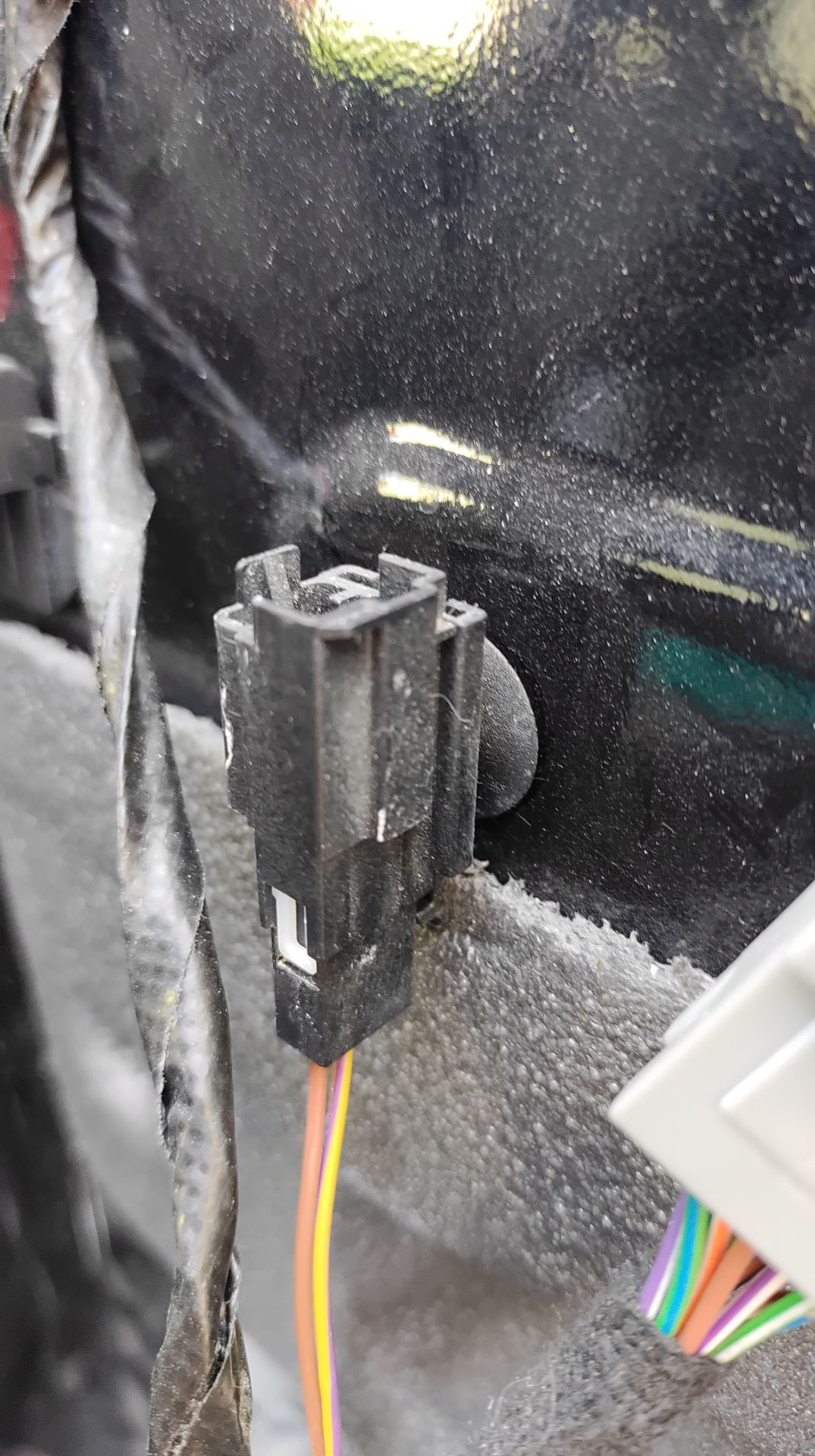

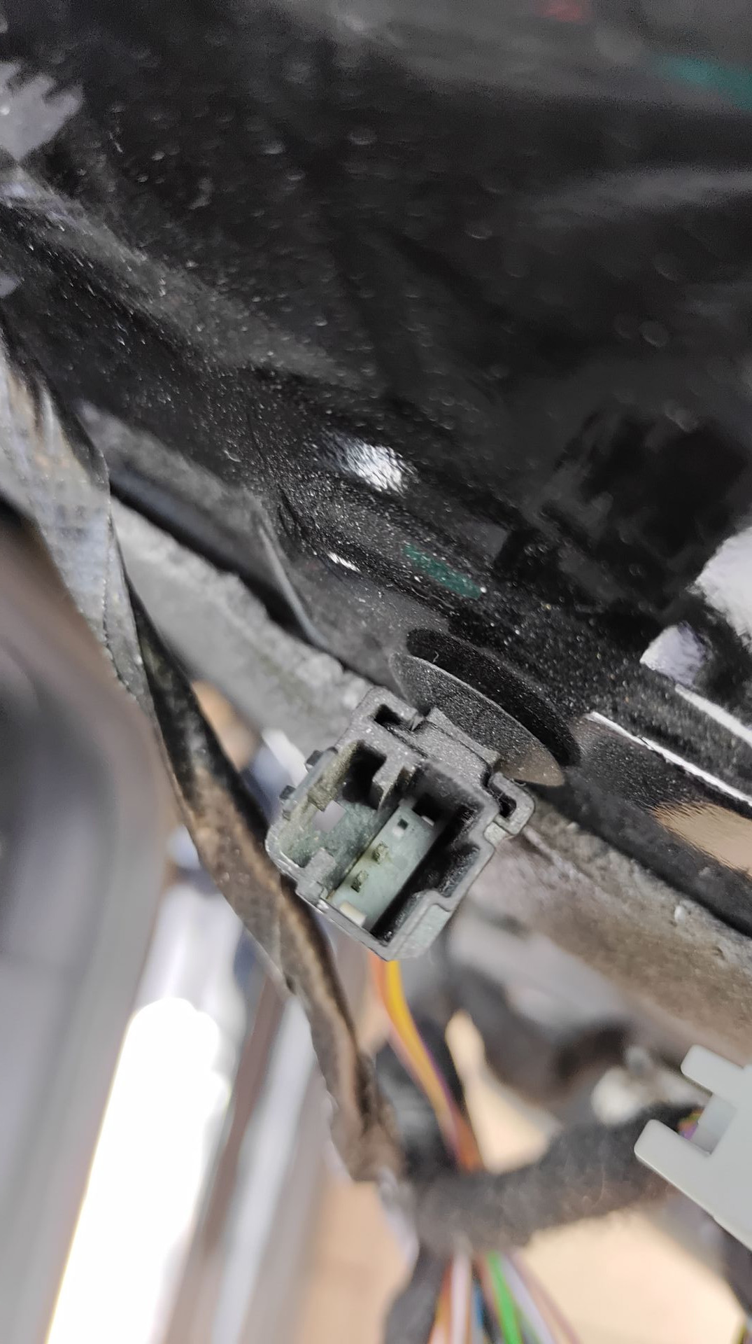

    Hatte Türverkleidung Beifahrerseite abgemacht - da ist mir ein Blindstecker (3-Pin-Stecker / 2 Pin belegt) aufgefallen der am Rahmen geklippst ist.
    Habe schon mehrere Bilder gesehen, aber nirgens war dieser Blindstecker mit dabei...
    Ich kann das jetzt nicht zuordnen, was das sein könnte... BLIS kann es ja wohl nicht sein (wird vom Türmodul nicht unterstützt) ... 8o
    Gebt mir mal bitte ein Hinweis... 8)
