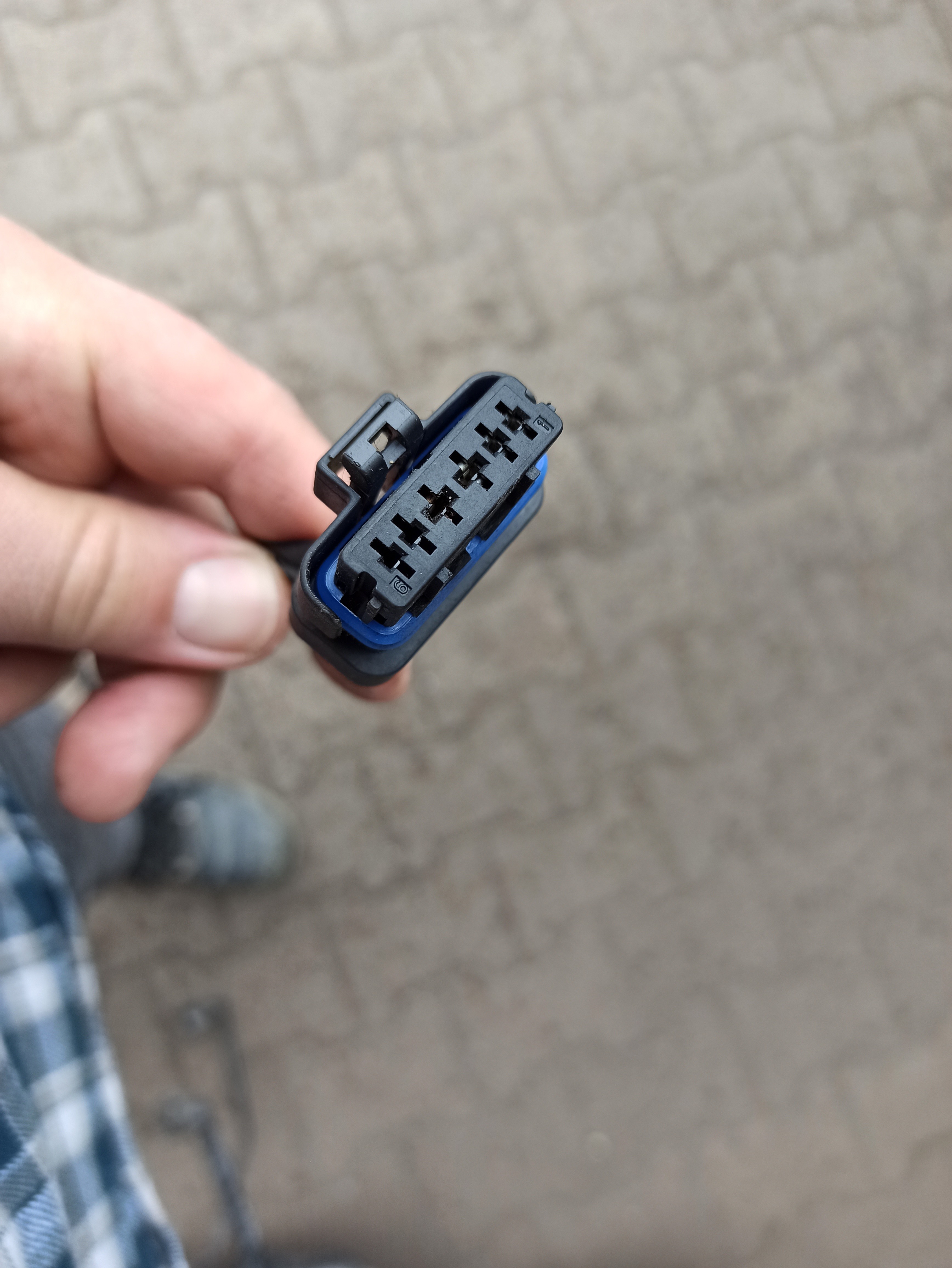

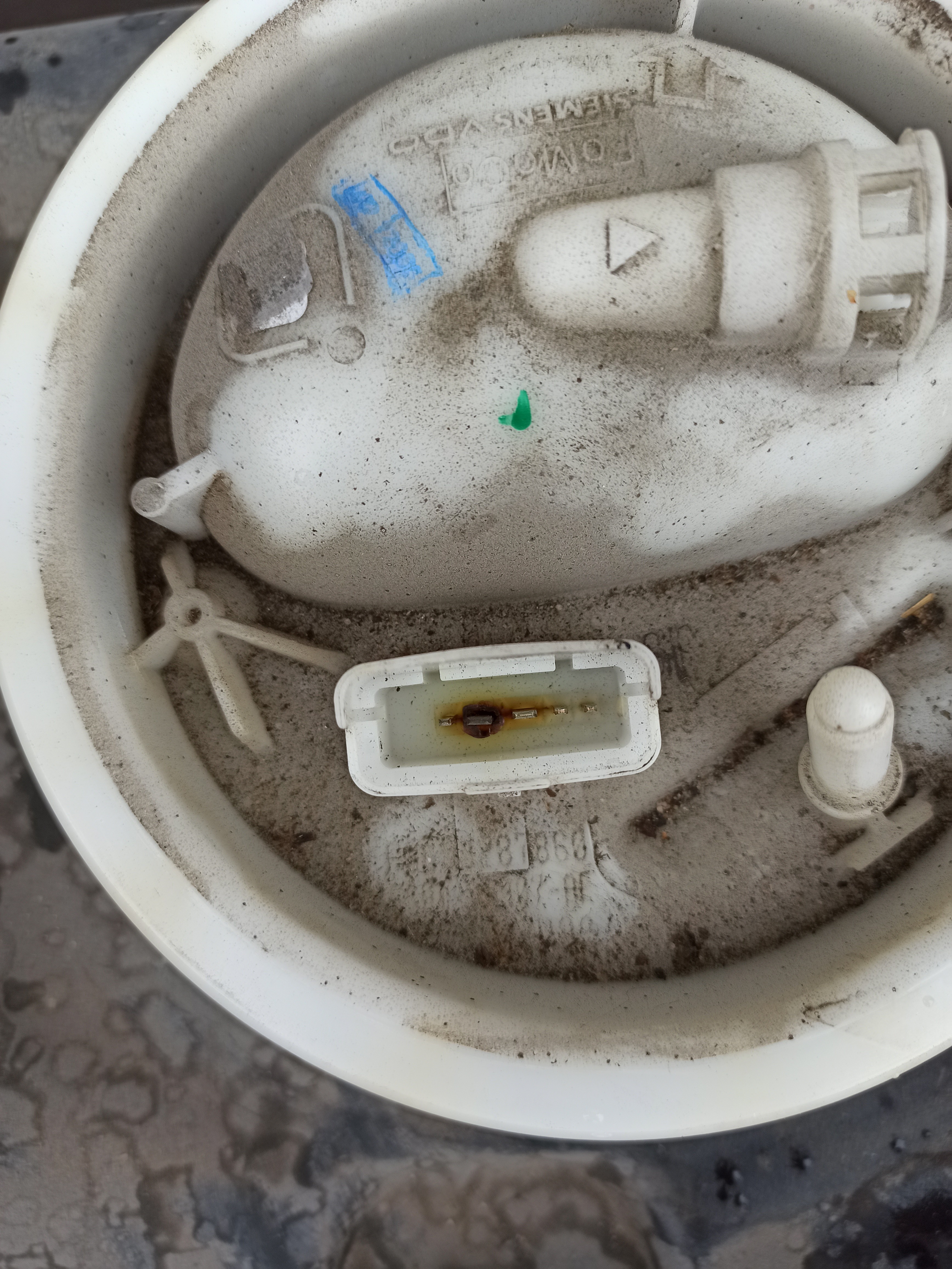

Pumpe und Kabel eingebaut. Tank drunter und befüllt. Ersten 20km hinter mir, ohne Probleme. Wenn das so bleibt, dann hat sich die Investition gelohnt.
Am Rande, als Tipp. Die Pumpe wurde geändert von 4 auf 5 poligen Stecker. Deswegen in solchen Fällen auf jeden Fall das Kabel mit bestellen (beim vFl).
Dann kann ich nur hoffen, daß sie länger hält. Die alte Pumpe ist von Siemens VDO, die neue auch von VDO.
Ersatzteile bestellt. Kabel beim freundlichen 45€, die Pumpe aus dem Zubehör 224€.
Original beim Ford kostet die Pumpe über 600€
Da gibst eine TSI für das Problem da wurde der Kabelstrang und die Verlegung geändert

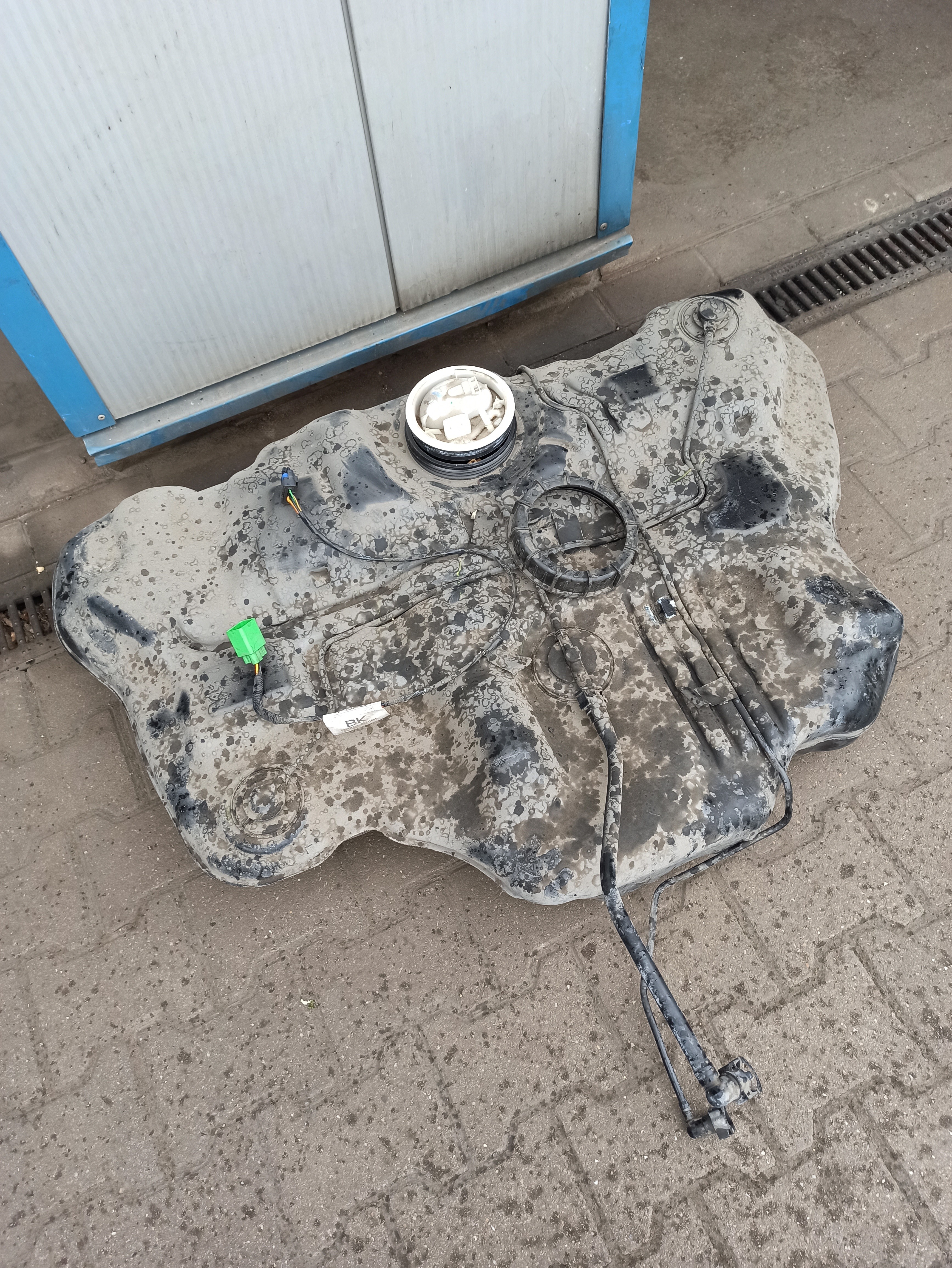

Einfach mal fix den Tank raus - Respekt!
Und der Kontakt sieht so aus als ob der auch bei den vorherigen Problemen nicht unbeteiligt war.
So einfach war es nicht. Der Tank war halb voll!
