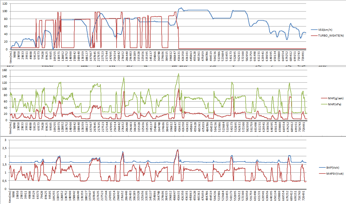

Mal wieder ein kleines Update...
Ich habe letzte Woche die ganzen Rohre zwischen Luftfilter und Turbo weggebaut und optisch auf Undichtigkeiten untersucht.
Nix.
Die Verkabelung von MAF und MAP auf Auffälligkeiten untersucht.
Nix.
Die Frischluftseite des Turbos mit einer Endoskopkamera angeschaut. Flügelrad wie neu. Alles staubtrocken, kein Öl.
Das Hitzeschutzblech gelöst, soweit keine Risse am Krümmer zu sehen. Aber da kommt man nicht wirklich gut hin, grad auf der Fahrerseite ist es eng.
Bleiben jetzt eigentlich die Teile nach dem Turbo oder der Turbo selbst.

Wollte mal ein kurzes Update liefern...
Das Luftumschubventil sieht auch gut aus.
Keine Risse in der Membran, alles leichtgängig.
Der bessere ELM liefert zwar öfter (alle 2-20ms), aber auch keine anderen Werte, wie bereits erwartet.
Immerhin das Freischalten der automatischen Verriegelung ging problemlos, also keine völlige Fehlinvestition.
So langsam wird's doof.
Die Fehlermeldung lautet ja:
Code: P132B - Turbolader-/Kompressor-Ladedruckregelung A: Funktion
Weitere Fehlersymptome:
- Signalamplitude ist geringer als der Mindestwert
Hat jemand eine Ahnung auf welche Amplitude sich das bezieht?
Irgend ein im Steuergerät berechneter Wert aus diversen Sensoren oder ein bestimmter Sensor?
Es scheinen ja alle Sensoren Werte zu liefern und somit nicht defekt zu sein.
Wenn man sagen könnte, welcher Sensor die Meldung erzeugt, könnte man den entsprechenden Bereich genauer absuchen.
Vielleicht ist ja irgendwo ein Haarriss.
