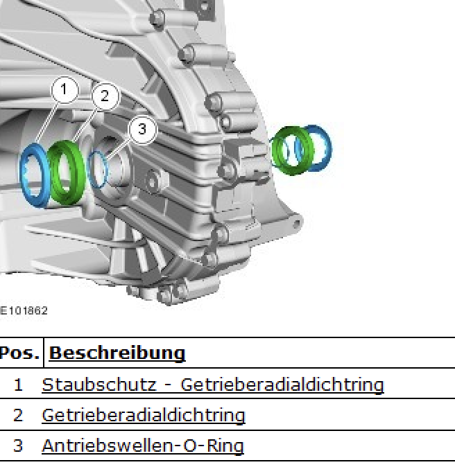

Also die Dichtung sind es 100 pro nicht das kommt aus dem großen Loch mit der dicken Welle in der Mitte zum geschlossenen Teil des Getriebes
Und die sind sich sicher das, das Getriebe undicht ist und nicht die Kurbelwellenabdichtung ?
Die Werkstatt ist sich mit nichts sicher, die sagen permanent das gleiche. Die Reparatur wäre zu teuer und ich sollte mir besser ein Austausch Getriebe besorgen.
Ich habe null Plan von dem Getriebe sie haben am Getriebe was abgebaut. Und auf dem 7,5 dicken Rohr nenne ich es mal einfach wo vorne und hinten Lager drauf sitzen und in der Mitte 4 oder 5 Dichtungen Drauf Sitzen
Quasi da läuft auch noch irgendwo Öl raus zum. geschlossenen Teil des Getriebes.
Der Werkstatt Meister ist leider krank (Krankenhaus) der Monteur der sich damit Wohl am meisten beschäftigt. sagte zu mir er kenne das was er ausgebaut hat als. Einheit die man drauf steckt.
Aber er Will lieber ein Austausch Getriebe weil er nicht Weiß ob nicht noch mehr am Getriebe kaputt ist.
Ob die Steuerventile in Ordnung sind. Etc. PP

Verstehe ich alles nicht. Getriebe abdichten, anflanschen und schauen was passiert. Muss man es so kompliziert machen?
Laut werkstatt sind die Sachen die abdichten liegen bei 2250 Euro plus Reparatur Zeit
