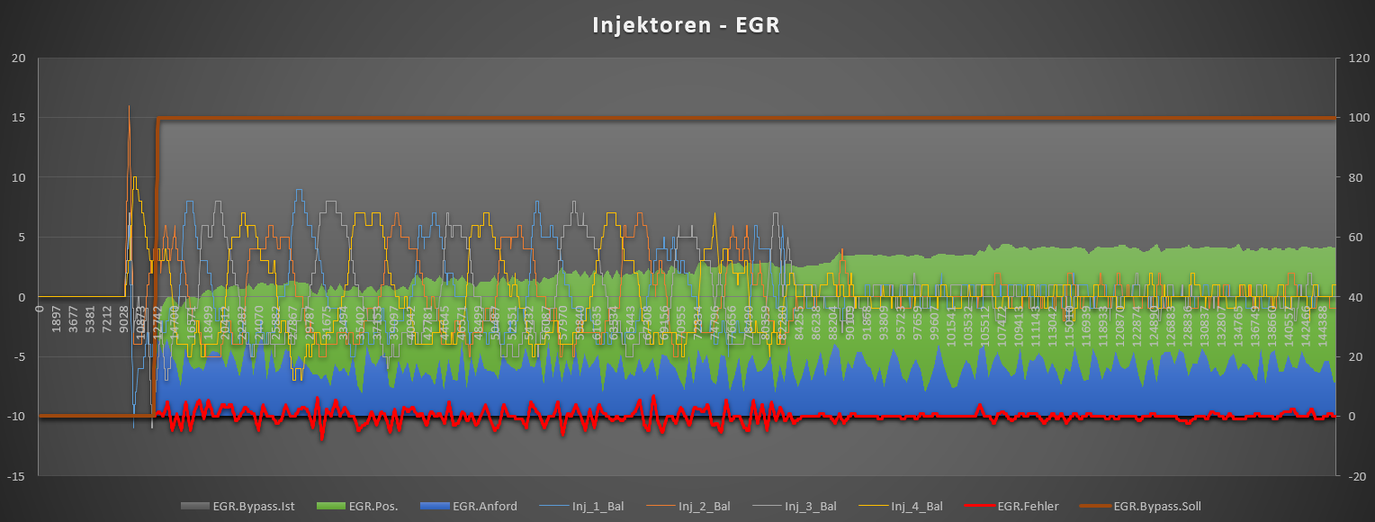

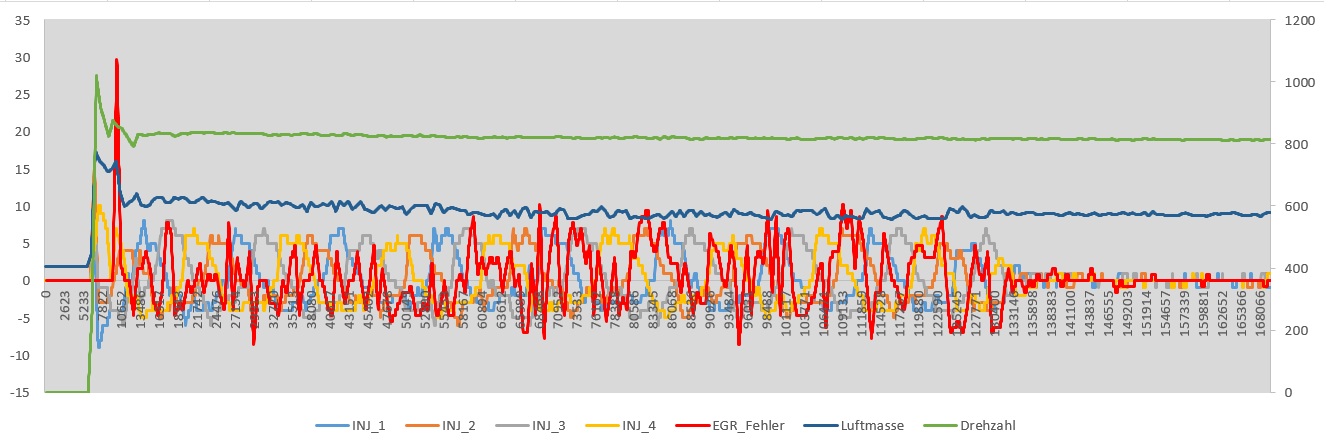

    Der EGR-Fehler schwankt bei Kaltstart ebenfalls stark mit. Sobald der Wert sich beruhigt, beruhigen sich auch die Injektorkorrekturen.
    Ich gehe jetzt davon aus, dass mein AGR-Ventil, wenn es kalt ist, schwergängig ist (Verschleiß oder Verschmutzung). Solange es kalt ist, kommt das Ventil dem Sollwert nicht nach. Sobald es etwas warm wird, funktioniert es wieder ordnungsgemäß.

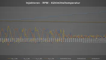

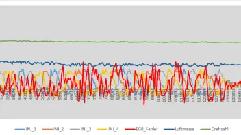

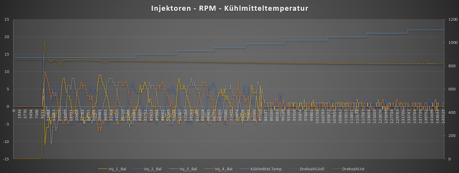

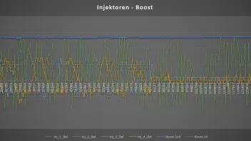

    Zuerst habe ich ChatGPT mit meinem Kram gefoltert ^^ Der hat mir dann paar Variablen empfohlen, die ich mit FORScan lesen sollte. Vielleicht kann einer mit mir über die Logs schauen und mich bei der Diagnose unterstützen.
    Tatsächlich scheinen meine Korrekturwerte der Injektoren beim Kaltstart zu groß zu sein. Ich habe die Grafik der Korrekturwerte mit Drehzahl hier mal angehängt.
    Die Kühlmitteltemperatur stieg während der Datenaufnahme von 14 auf 22 °C.
    Die Drosselklappe hat vor dem Motorstart einen abweichenden Wert (wahrscheinlich gespeichert) - liefert nach dem Motorstart dem Soll entsprechende Werte. Der Sollwert ist auch stabil und ändert sich nicht.

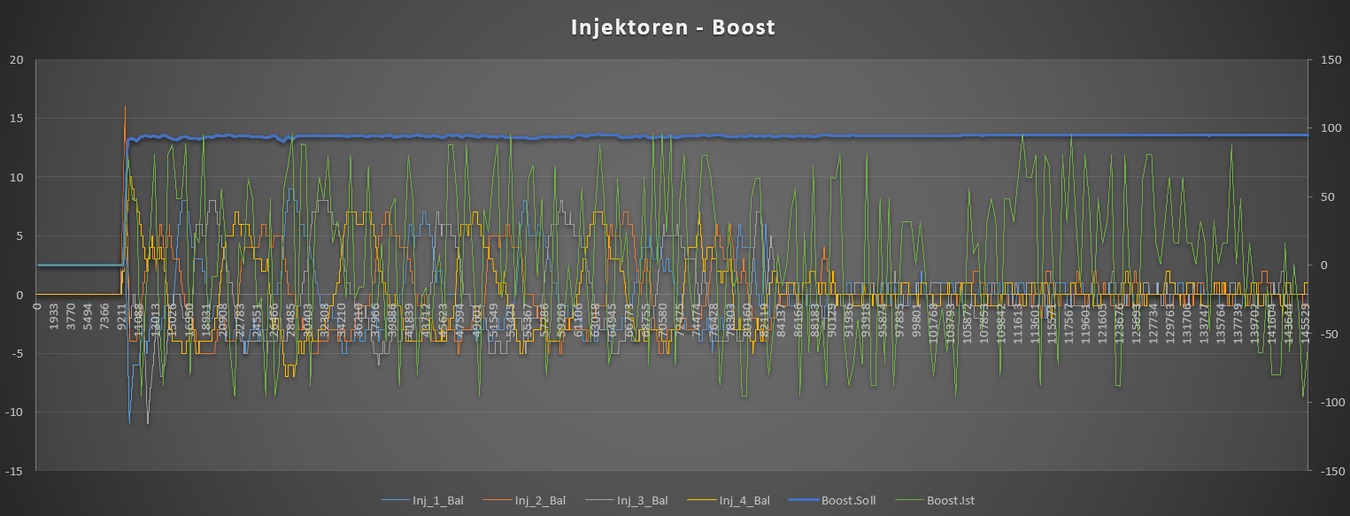

    Irritiert hat mich der Unterschied zwischen Soll- und Ist-Wert für den Boost:
    So ein Herumschwimmen der Ist-Werte im Vergleich zum stabilen Soll-Wert kann doch nicht normal sein? Es hat aber scheinbar keinen Einfluss auf die Korrekturwerte. Man könnte sich theoretisch Vorstellen, dass die Werte zu einem Zeitpunkt verworfen werden - das würde jedoch vermutlich mit einem Eintrag in den Fehlerspeicher und Notlauf enden. Den Boost ignorieren wir also.

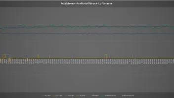

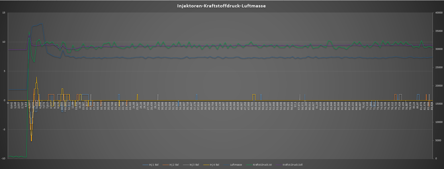

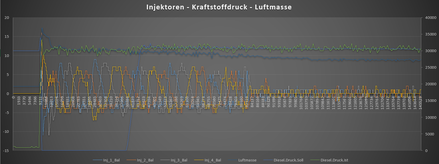

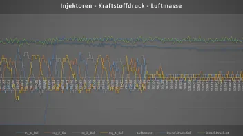

    Die letzte interessante Grafik enthält Kraftstoffdruck und Luftmasse. Da gibt es einen starken Peak nach dem Motorstart und dann nimmt der Wert stätig mit der Drehzahl ab, mit permanenten leichten Schwankungen. Vermutlich i. O., da der Luftmassen-Wert-Peak mit der Drehzahl korreliert.
    Der Kraftstoffdruck verliert seinen Soll-Wert während der Aufnahme für einige Sekunden. Bei einem früheren Log ging jedoch auch der Ist-Wert so verloren. Da es keine Auswirkungen auf die Korrekturwerte hat und auch keine anderen Fehler erzeigt vermute ich, dass FORScan dort einfach nicht mitgekommen ist bei der Anzahl der Parameter (um die 16). Korrigiert mich wenn ich falsch liege.
    Das Tanzen des Ist-Wertes um den Soll fasse ich als normal auf, da es sich später nicht ändert und beim Warmstart genauso aussieht.
    Zum Schluss des Daten-Abschnitts ein Log in relativ warmen Zustand (Kühlmittel 72°). Dort hat der LMM auch einen Peak und die Korrekturwerte tanzen ganz kurz.

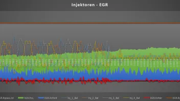

    4. EGR-Werte habe ich auch ausgelesen. In die Funktion des Systems habe ich jedoch noch gar keine Einblicke. Das Diagramm ist auch im Anhang zu finden.

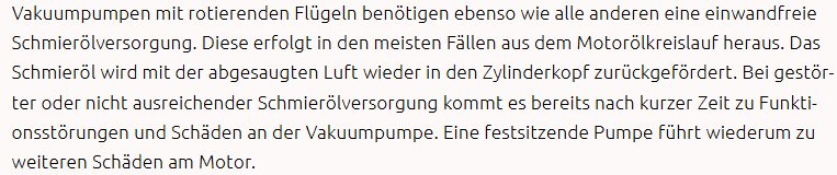

    Bin hier beim Lesen auf etwas gestoßen:
    Die Ölwechsel werden regelmäßig durchgeführt. Es wird auch kein Billigöl benutzt (oft unterschiedliches).
    Gerade bei der hohen Laufleistung könnte sich aber evtl. doch etwas "Schlamm" angesammelt haben? Sollte ich evtl. so eine Motorspülung verwenden? :/

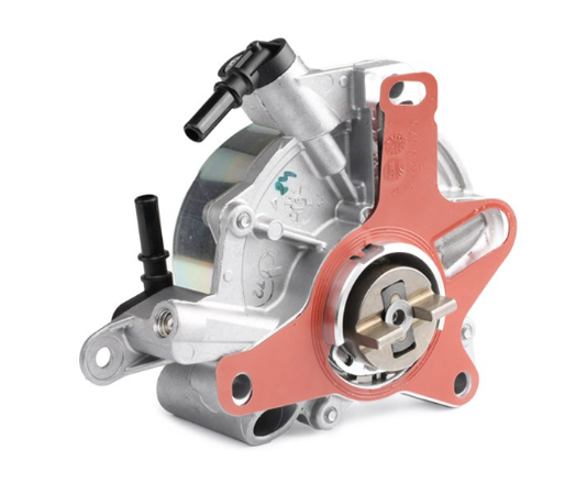

    (Bildquelle: Autodoc)
    An der Pumpe sind ja 2 Stutzen. Eins davon muss ja die Saugseite sein.
    Einen Schlauch kann im Bild sehen (der mit kaputter Schaumstoff-Isolierung). Der wäre im Ersatzteil-Bild an dem stutzen links unten angeschlossen. Ist das die Saugseite?
    Verstehe ich es richtig, dass im Motorraum der unterer Schlauch (Ersatzteil-Bild: der obere Stutzen) abgezogen und nach Ölaustritt kontrolliert werden muss? Dumme Frage: Muss der Motor dabei laufen?

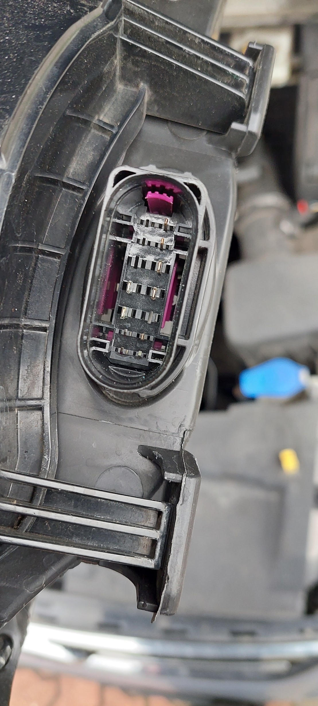

    Moin zusammen.
    Da ich schon diverse Zeit mit dem LEDs fahre und zufrieden bin, habe ich mir vorgenommen die Fehlermeldung im Display über defektes Abblendlicht zu entfernen. Dafür habe ich mir die angebotenen Adapter von Osram angeguckt und den mit formpassenden Stecker bestellt.
    Dumm gelaufen:
    Mein Mondeo
    Adapter
    Frage:
    Wo kann man nachlesen, wie die Überwachung der Scheinwerfer funktioniert? Ich erhoffe mir dadurch einen Widerstand o. Ä. in den Stromkreis zu bringen um das ganze zu umgehen.
