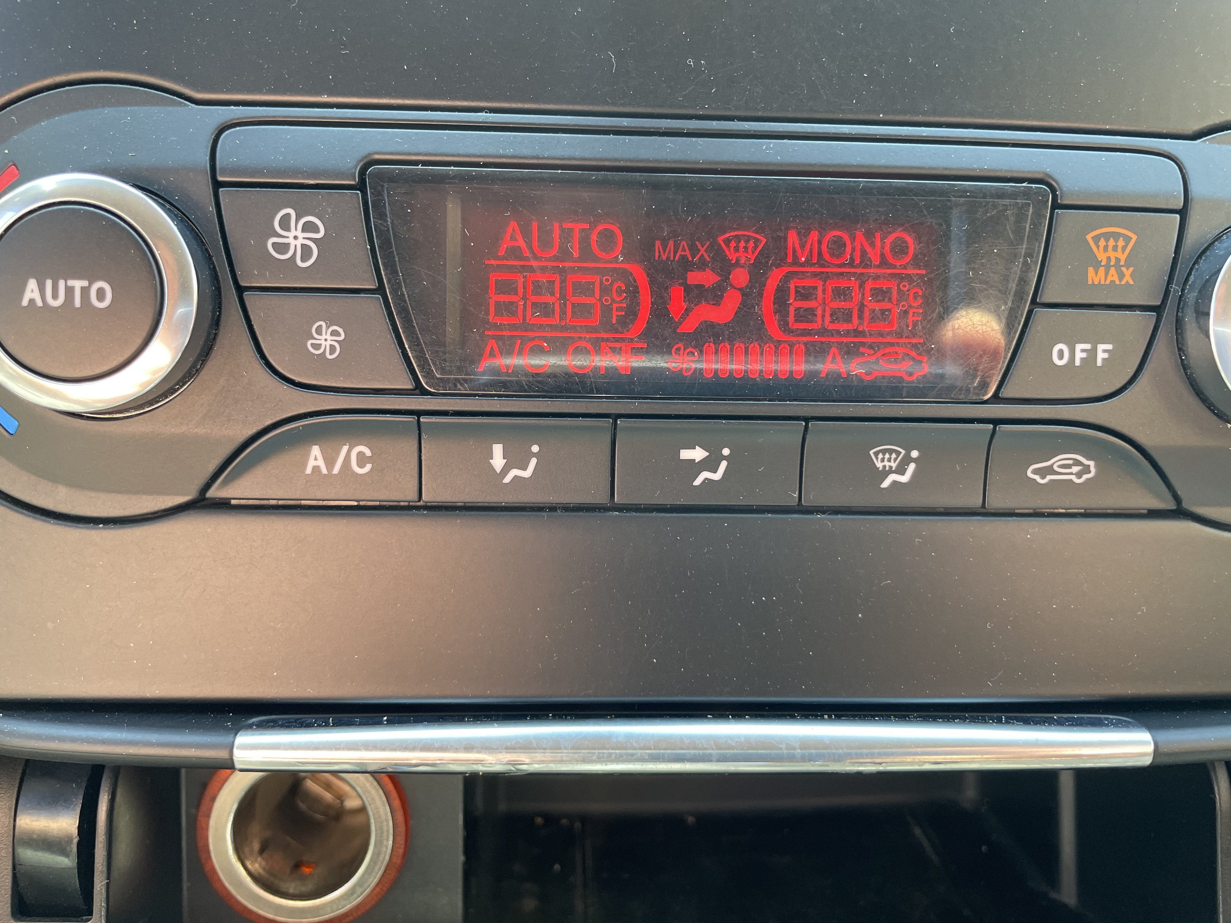

Lila Kabel defekt? Ist immer ein Problem beim Mondeo gewesen. Ist unter Einfüllstutzen des Wischwasserbehälters, dort tropft es gern runter und traf auf den Kabelstrang -> Ausfall Klima.
Klimaanlage kühlt nicht , Lüftersteuerung defekt!!
Ansonsten Marderschaden an einer Leitung? Hatte ich auch schon.
