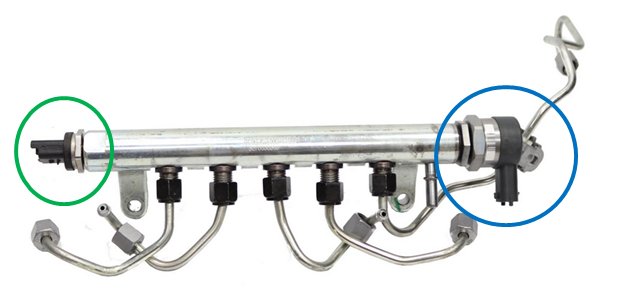

Beim Fehler Kraftstoffdruck zu niedrig kann ich mir nicht vorstellen, was das AGR damit zu tun hat.
Entweder haben die Injektoren zu hohe Leckraten und viel geht gleich wieder in den Rücklauf.
Oder aber das Druckregelventil im Rail lässt zu viel Druck ab. Muss aber gestehen ich weiß nicht, ob der 2.2 FL eines hat.
Es gibt Systeme, die nur einen Raildrucksensor (Rail Pressure Sensor) haben, der den Druck im Rail misst. Manche haben auch noch ein Druckregelventil (Pressure Control Valve), das den Druck ablässt, wenn er zu hoch ist.
Wenn zu wenig Vorförderung aus dem Tank kommt, dann kann natürlich auch eine intakte Hochdruckpumpe nicht ausreichend Druck aufbauen.
