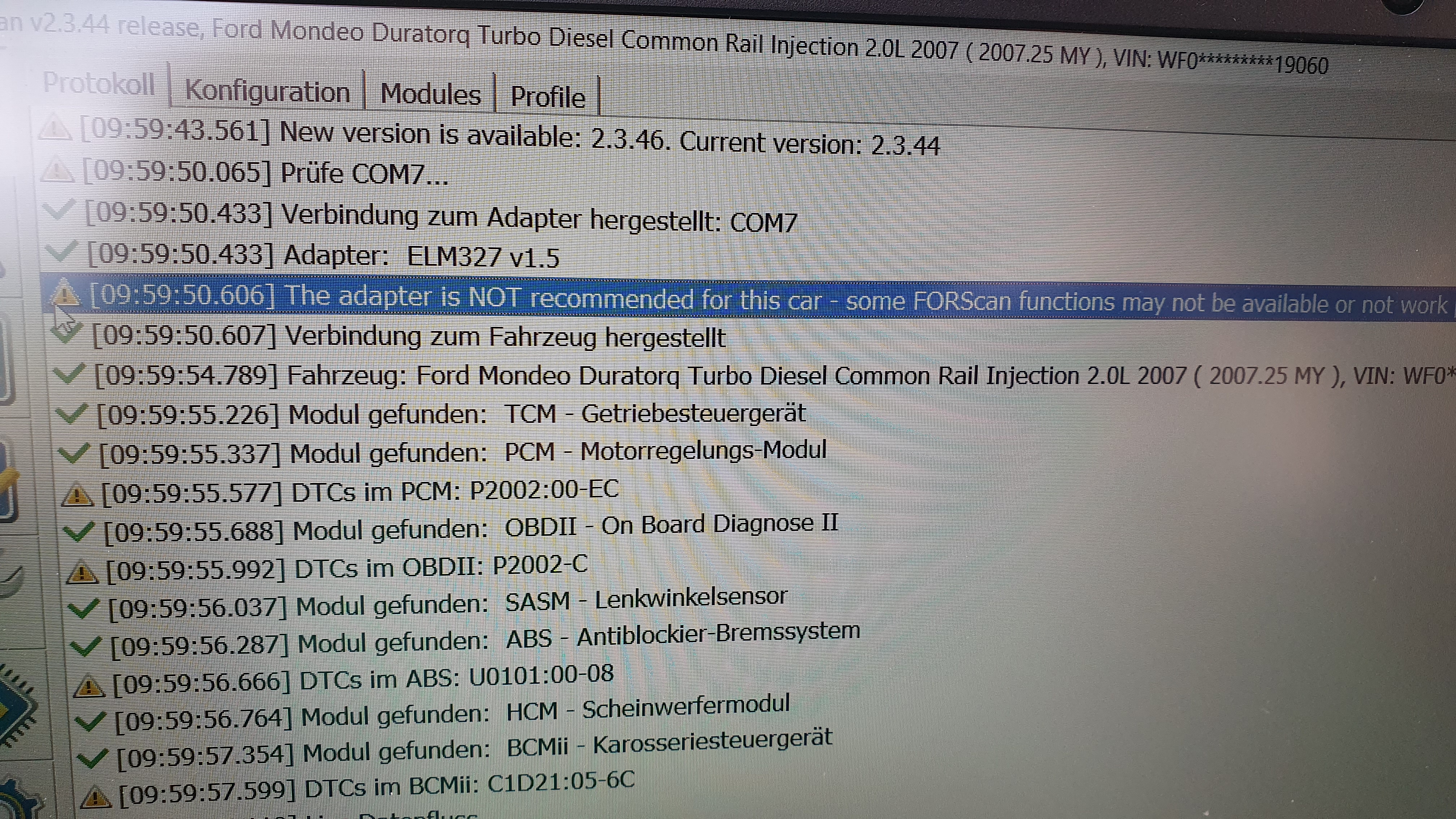

PDC: Will ForScan das PDC-Modul auslesen und geht auf Fehler? Oder sieht ForScan das PDC-Modul erst garnicht?
TPMS: Das ist kein eigenes Modul. TPMS ist reine Software im BCM.
Zum Adapter: ForScan fordert jeweils zum Umschalten am Adapter auf. Macht es dann weiter wenn Du umgeschaltet und OK geklickt hast?
ja, ich kann auslesen, das Programm sagt mir immer direkt bei der Auslese, dass ich den Adapter umstellen soll.
Er sieht das Modul erst garnicht...kann leider gerade den Tester nicht dranhängen, da ich die nächsten 2.5 Wochen nicht zu Hause bin =(
Ja hat er, ich kann umschalten.
Ich komme auch in div. Steuergeräte rein, nur gefühlt halt nicht alle...
Ich weiß nicht, ob es vielleicht am Fahrzeug liegt, weil es die erste Generation vom MK4 direkt nach Modellwechsel ist?
Parameter aus dem MSG ablesen funktioniert z.B. tadellos.
Moin, ich habe mir die ForScan Software inkl. Registrierung zugelegt sowie den passenden USB Dongel. Ich kann bei meinem 07er 2.0 TDCI nur einige wenige Steuergeräte auslesen bzw. ansteuern.
Ich komme zum Beispiel nicht in den Bereich PDC oder RDKS. Ford jedoch kommt problemlos in die Steuergeräte (hatte mal n defekten Parksensor auslesen lassen). Auch mit ForScan Premium komme ich nicht weiter...
Stößt das Programm da an seine Grenze? Mache ich was falsch?

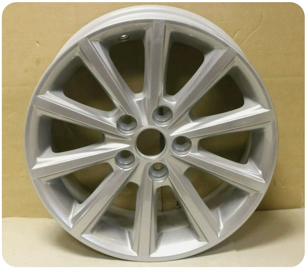

Bei ebay Kleinanzeigen habe ich vor ca 3 Monaten relativ günstig Räder (ausdrücklich für Mondeo MK4) geschossen und jetzt das böse Erwachen...
Es sind originale Ford - Felgen (F1EC-1007-B3B) in der Größe 7.0Jx16H2 ET50 auf 215/55R16 Reifen...
Heute wollte ich umstecken und stellte Fest, dass die Muttis (original für Ford Alu) mit festem Konus nur 3 und mit lockerem Konus 4 Umdrehungen drehbar sind, bevor sie fest sind. Die für Stahlfelgen gehen etwa 6 Umdrehungen drauf, dann kratzt der Sechskant aber am Konus...
Anruf bei Ford, Nummer ist eine Ford Nummer, helfen können wir aber nicht - schade...
Nach eigener Recherche, sind dies wohl doch Felgen für den FoFo MK3.
Jetzt meine Frage:
- woher krieg ich raus, welche Tragfähigkeit die Felgen haben?
- gibt es passende(re) Radmuttern im Aftermarket?
Mit dem Mondeo wird mind. 3x im Jahr ein 1250kg WW gezogen.
Alternative wäre die Reifen auf die Winter- Stahlfelgen ziehen zu lassen...aber dann wohin mit den Felgen?
Hier noch ein Bild, Quelle eBay
Hoffe ihr könnt mir vllt helfen =)
