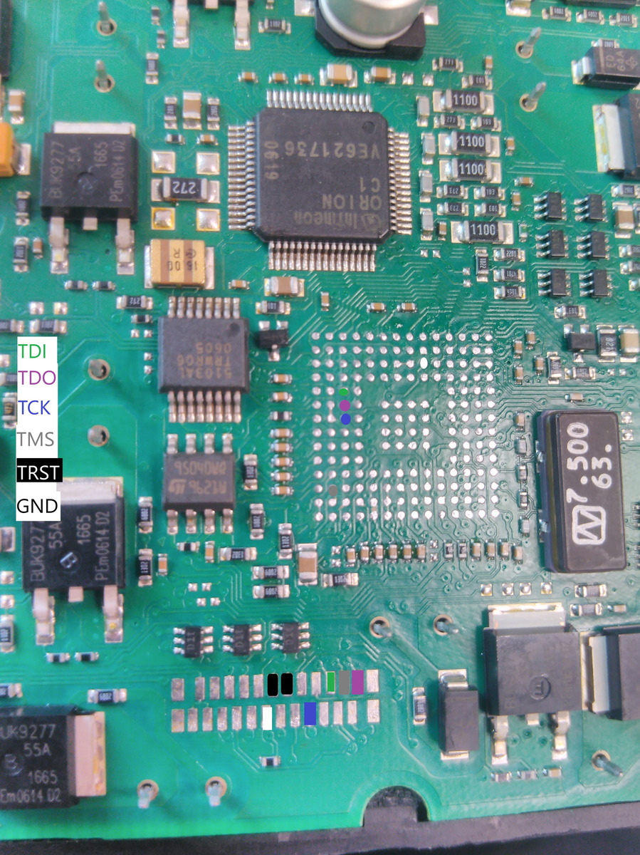

speedkid75 also wo damals mein bekannten ein defektes BCM hatte, telefonierte ich mit dem Techniker von ECU er sagte sie können das Prüfen und ggf. auch reparieren. Er sagte mir auch das sie auch ein Austausch Gerät anfertigen können. Es war nur damals mit der Zeit was auch locker eine Woche weg währe.
Ich weiß hab überall angerufen auch da, an das Steuergerät macht keiner was..denen hatte ich sogar fotos geschickt..
Die 100 Euro für das gebrauchte riskiere ich, wenn es defekt ist ,kann ich es zurück schicken.
Erstmal gucken ob der Fehler wandert , blinker und so geht normal auch leuchtet Rechts nicht mehr dauerhaft und lässt sich schalten.
Aber das ein Licht im Stand ging, 500 m geht und dann nicht ist ungewöhnlich.
Prüfe das aber noch ..muss die woche aber lange arbeiten.
ECU Glaubitz GmbH & Co. KG die machen die Steuegeräte auf Anfrage
Es reichen die betroffenen Pins die Korodiert sind. Die anderen Pins wären nur Geld verschwendung.
BCM nachlöten an den korrodieten stellen wär schon gut damit der Oxid weg ist.
Hinter der Scheibenklarpumpe die Kabel einmal verzinnen und neu versiegeln
geht auch aber einfach Klarlack nehmen mach ich meist.
Das ist eine Endstufe (BTS5012SDA Smart High-Side Power Switch)
Die Endstufen sind Leistungsschalter mit Rückmeldung

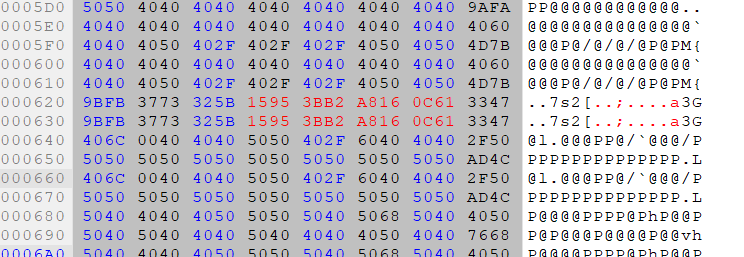

hab jetzt nach dem Umzug ins eigenheim endlich mal geschaft die Trace aufzunehmen. In der Zip datei ist einmal ein Vollständiger 500kbits mit Schnitt und einmal nur ABS MSG und BCMII und nur die WFS nachrichten.
WFS System 2.pdf Passive Elektronische Wegfahrsperre
Mal zum nachlesen
Schau mal ob dier das was hilft.
Was für den Programmierer.
