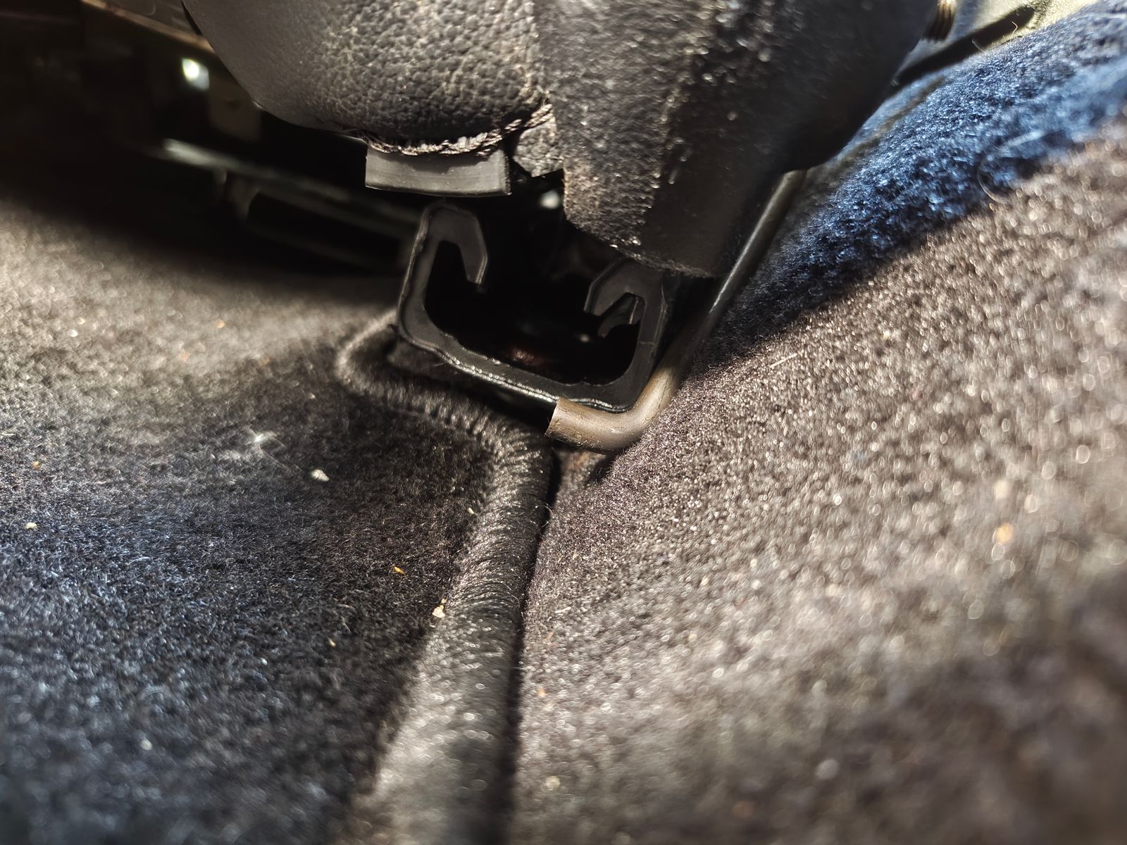

    Hallo zusammen, der Stab im vorherigen Post scheint tatsächlich mit der hinteren Höhenverstellung zu tun zu haben. Ist nun auch alles wieder richtig eingebaut. Das Kuriosum, die hintere höhenverstellung ist weiterhin ohne Funktion.
    Der Schalter ist neu, der Motor läuft im abgebauten Zustand auch und die Verstellung ist auch gangbar... Hat jemand noch eine sinnige Idee?
    Guten Morgen zusammen, werde am Wochenende noch einmal den Sitz rausholen und mal richtige Bilder machen, war im eingebauten Zustand leider sehr bescheiden. Aber schon mal vielen Dank für den Denkanstoß!:beer:
    Hallo allerseits! Nach langer Pause mal ein kleines Feedback. Die Sitze sind nun ein paar Tage drin. Hab auch neue Hülsen verbaut, weil der Fahrersitz gekippelt hat. Mir ist aufgefallen, die hintere Höhenverstellung funktioniert, wenn der Sitz nicht angeschlossen ist (verstellarm vom Motor). Zum anderen kommt mir nun eine Stange entgegen, die wohl nicht mehr richtig sitzt. Ich bekomme diese auch nicht wirklich weiter in den Sitz reingeschoben. Das scheint für die hintere Höhenverstellung zu sein (belehrt mich bitte eines besseren) hab euch mal versucht ein Bild der Stange zu machen.
