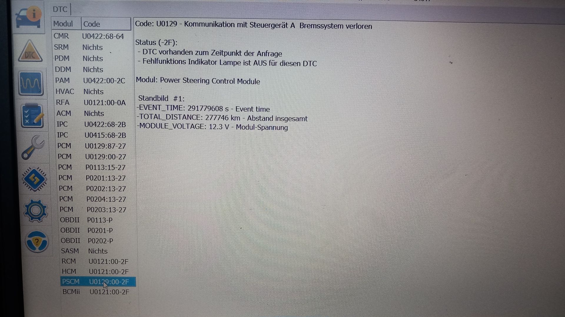

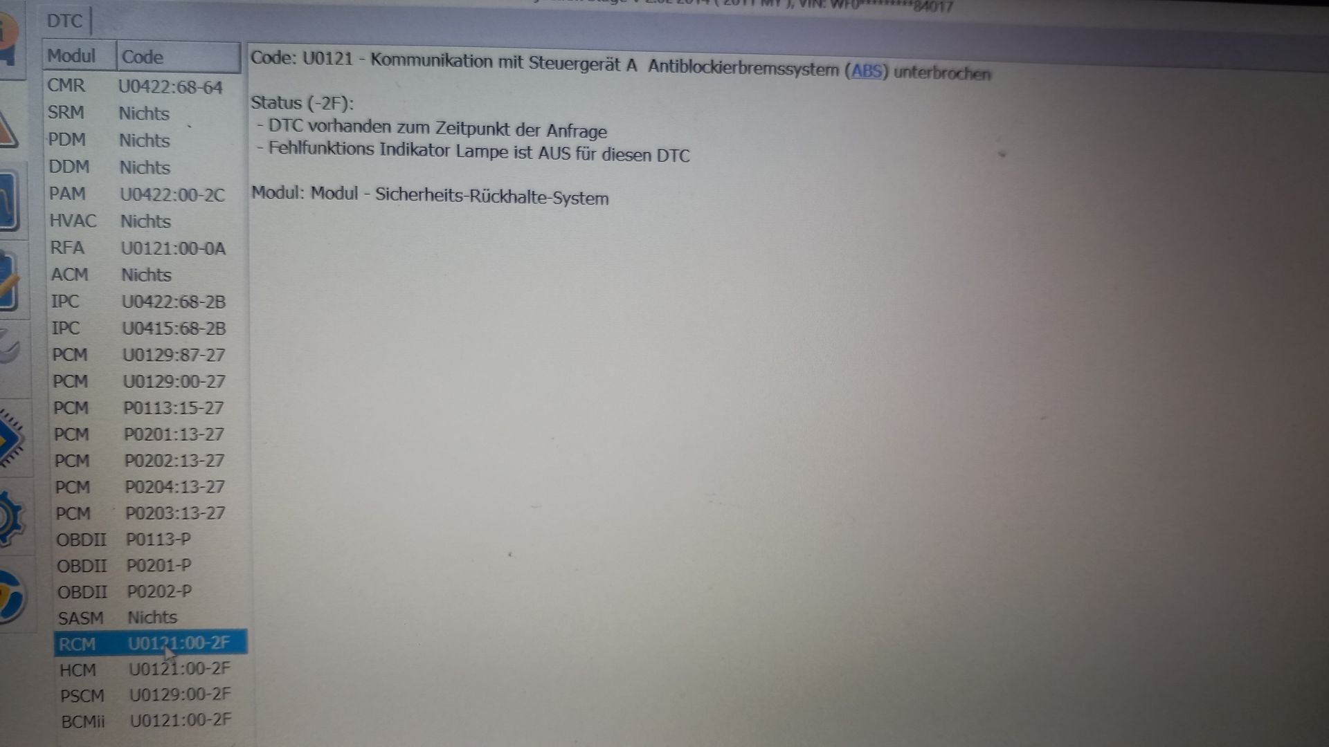

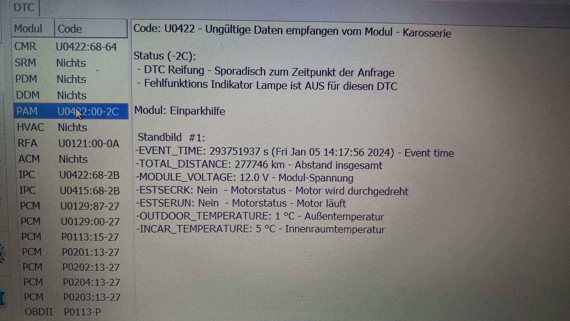

Vor allem solltest du nach dem erfolglosen Startversuch wieder Fehler auslesen. Gut möglich dass da wieder was drinsteht.

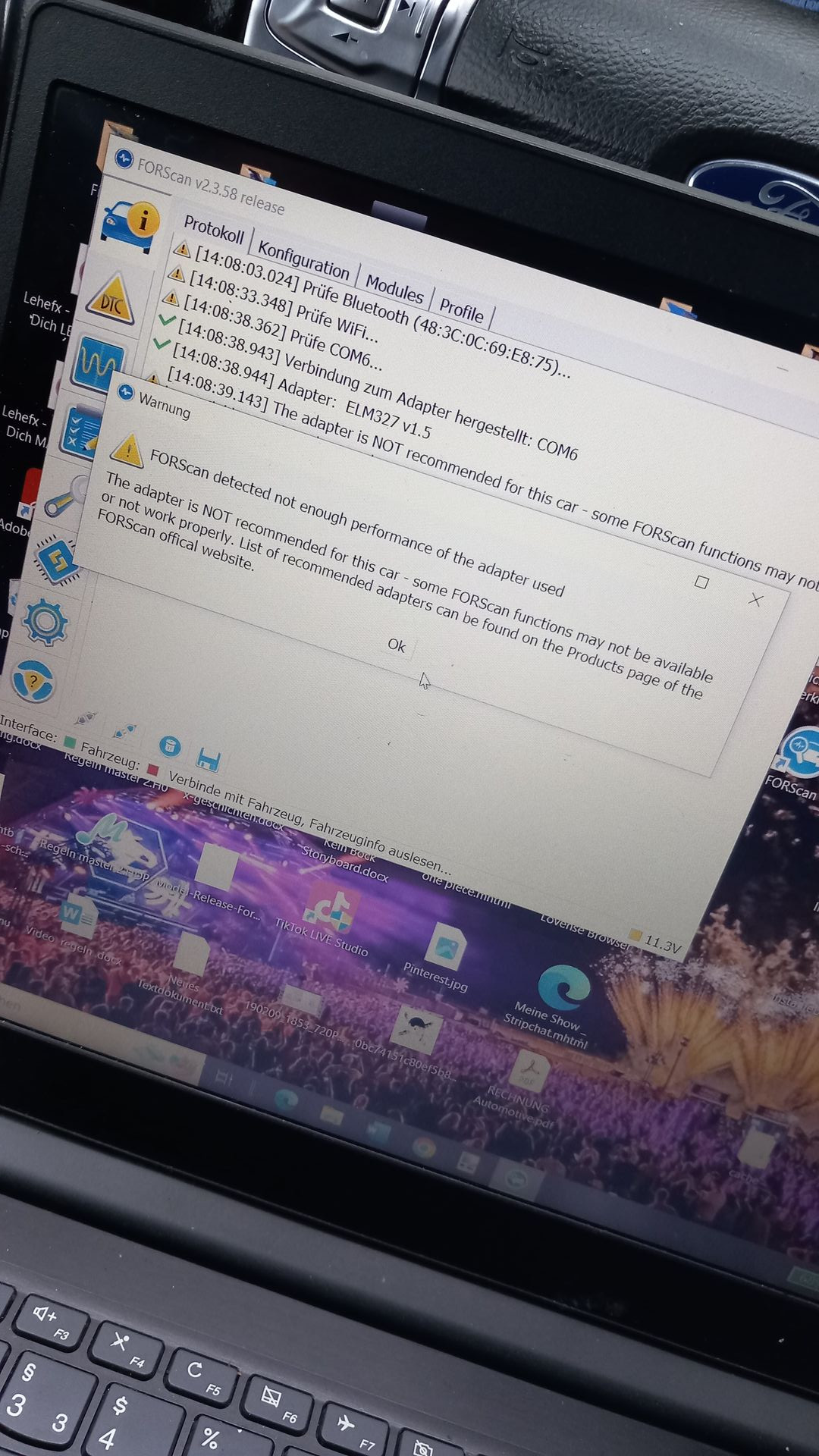

Kleine Randbemerkung: Forscan sagt dass dieser ELM-Adapter "nicht empfohlen" ist.
OK,mach ich morgen...
Voll komisch mit dem Adapter,hab extra den meistverkauften genommen..
Welchen würdest Du empfehlen?

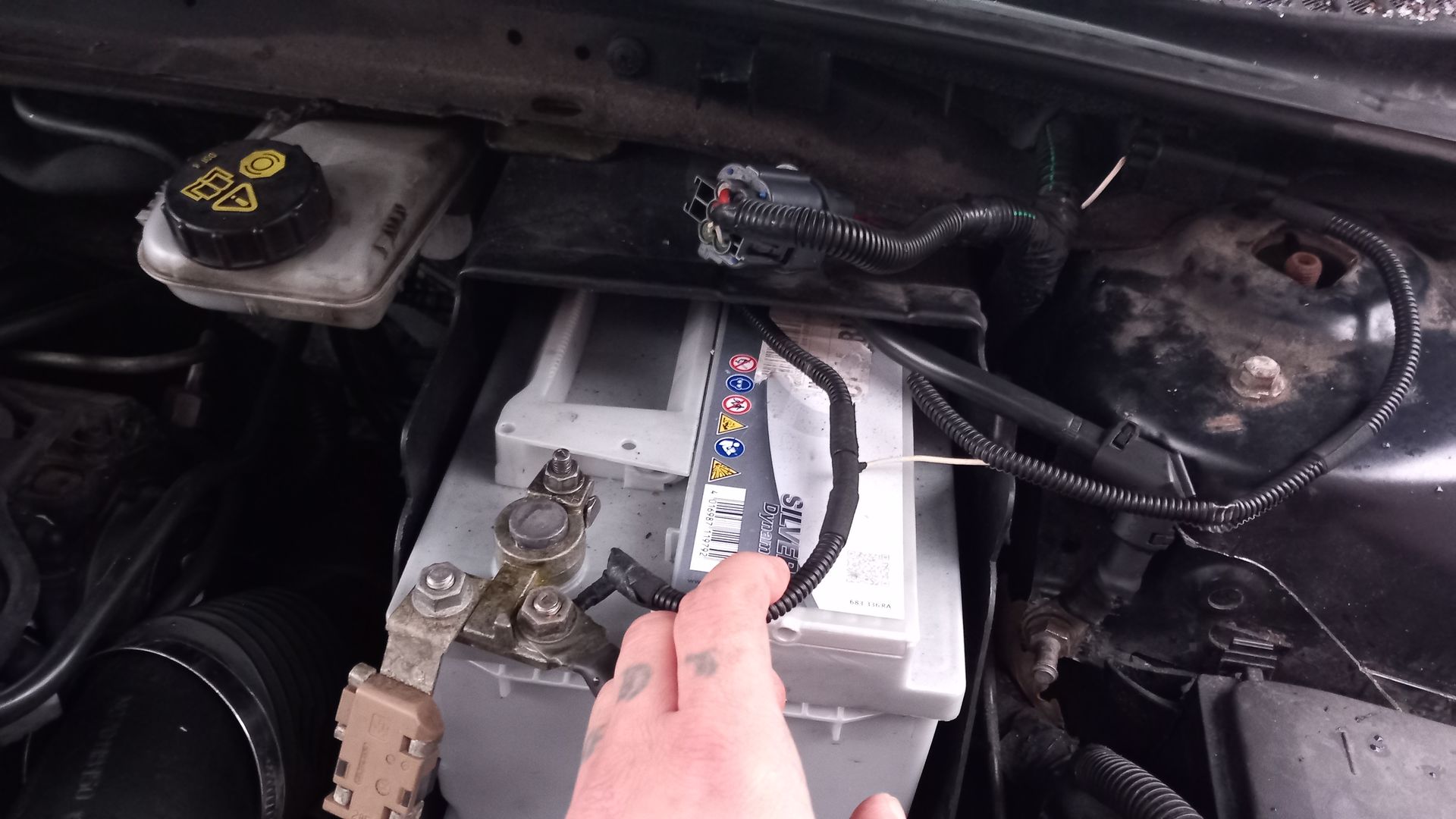

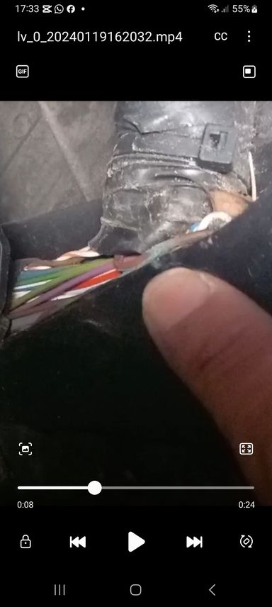

Fehler gefunden ... Kabel war korrigiert unterm Batteriekasten. Hab hier ein Video davon

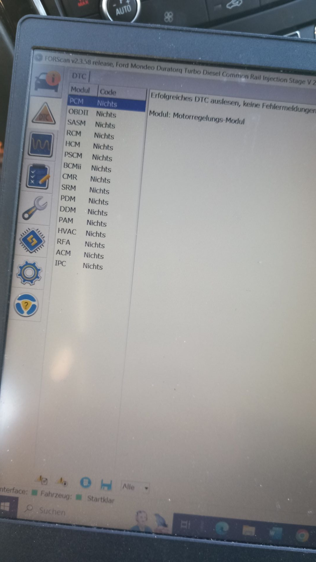

External Content youtu.beContent embedded from external sources will not be displayed without your consent.Through the activation of external content, you agree that personal data may be transferred to third party platforms. We have provided more information on this in our privacy policy.Fehler/DTCs sind alle weg....Er Orgeln,aber springt nicht an...
Wie kann ich ihm einen Schupps geben,bzw.wonach sollte ich jetzt gucken?

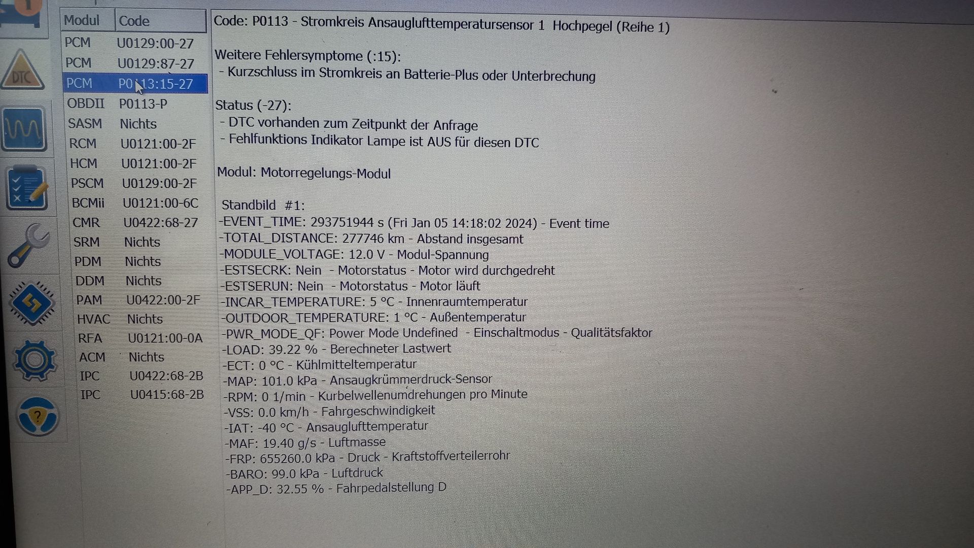

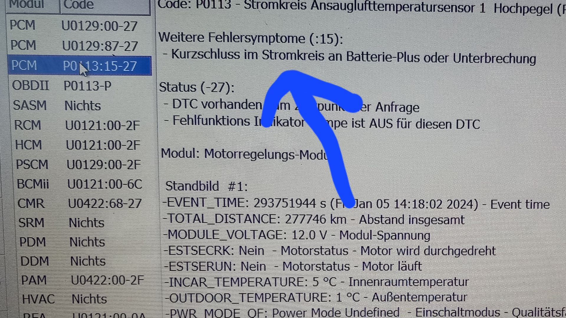

Das Pluskabel (siehe DTC Ansauglufttemp)
Das Kabel,das vom Minuspol zum Pluspol geht (wieso knallt das nicht?) War defekt,hab ich wieder rangemacht (allerdings nicht gelötet)...Was ist das? Hat jemand nen Stromlaufplan?
Und welcher Stecker ist das da drüber? Der ist am Windlauf befestigt,hat rot und schwarz in Dick...Die beiden CAN Kabel und Braum/rot sowie grau

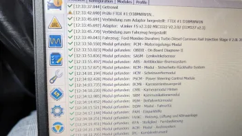

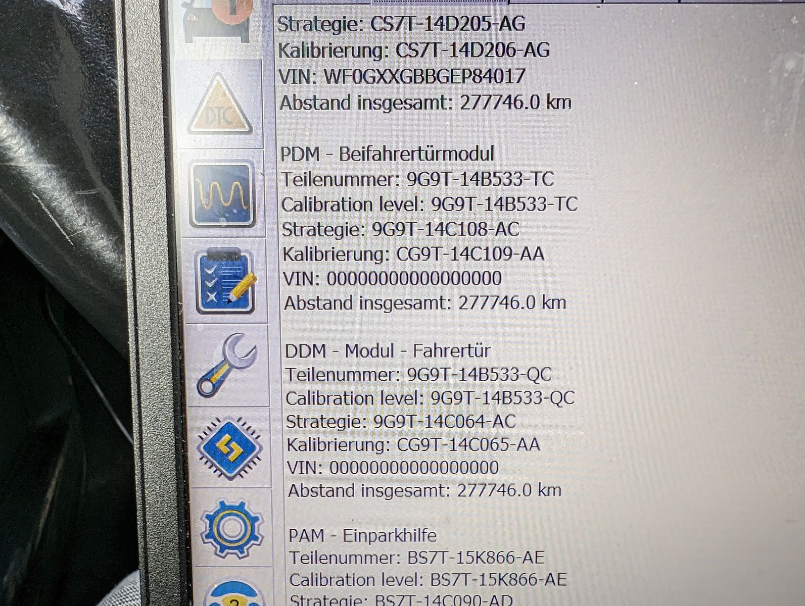

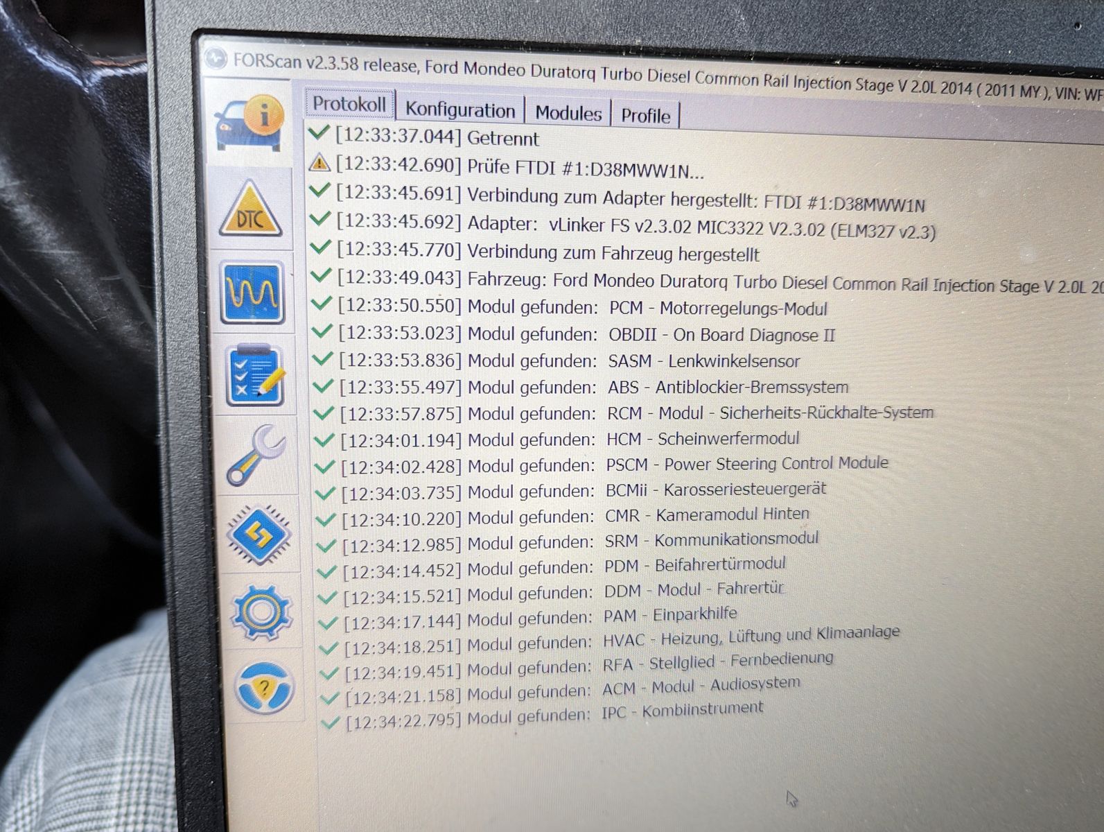

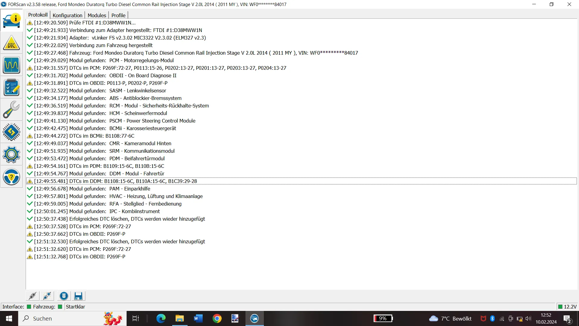

Hab jetzt nen Elm und mir Forscan besorgt.

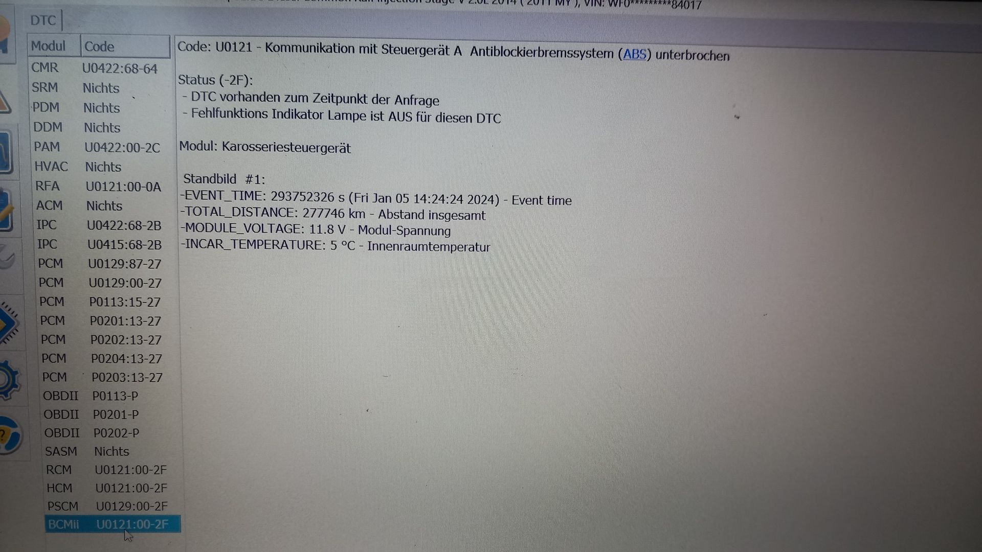

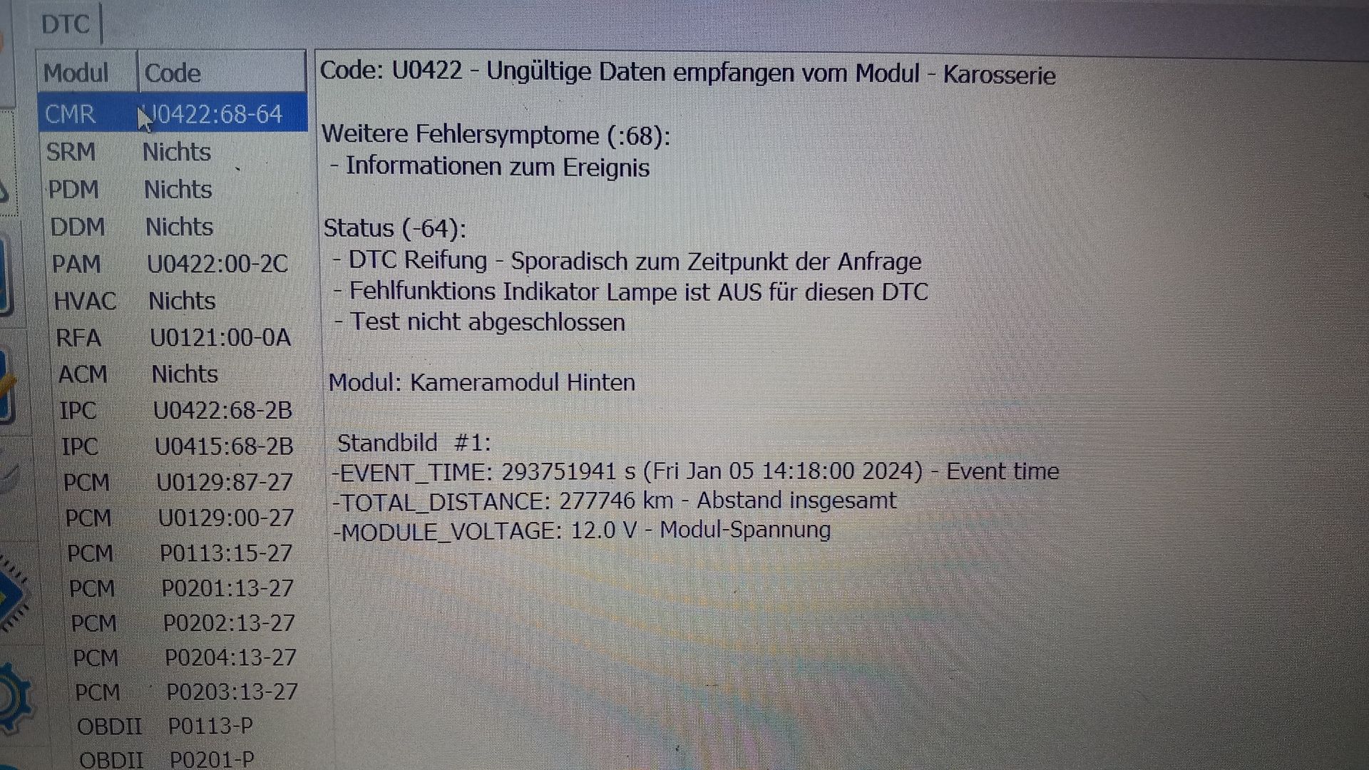

Türmodul hat schonmal keine Fehler...

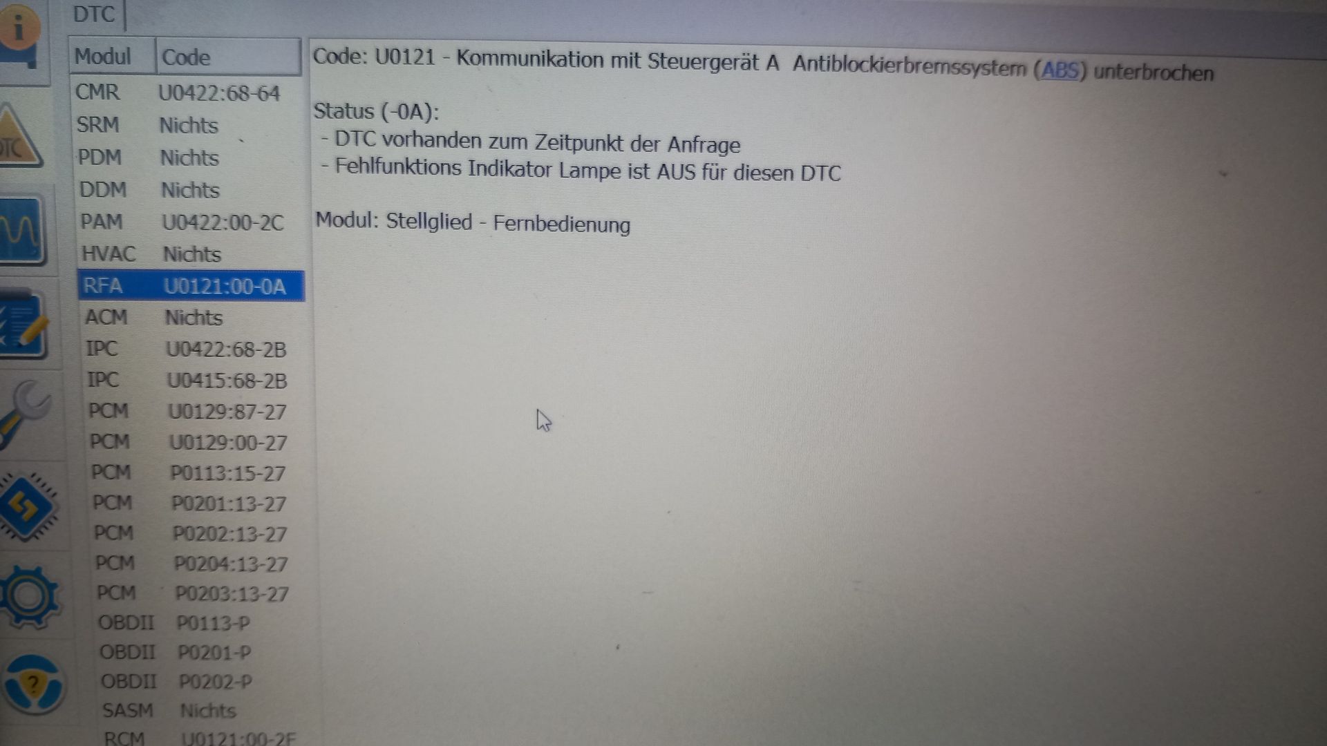

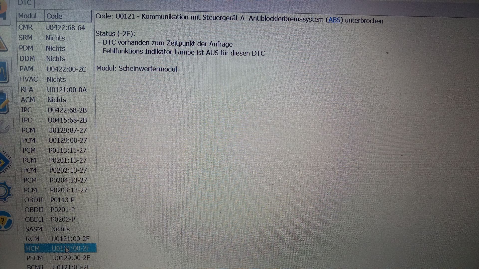

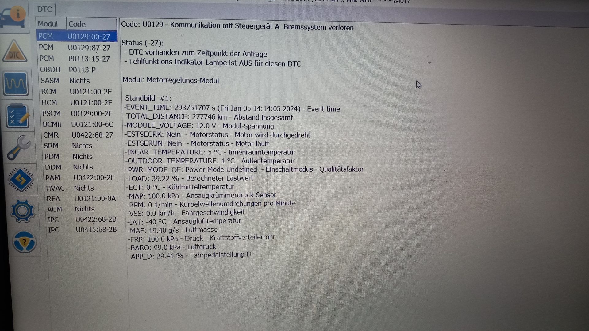

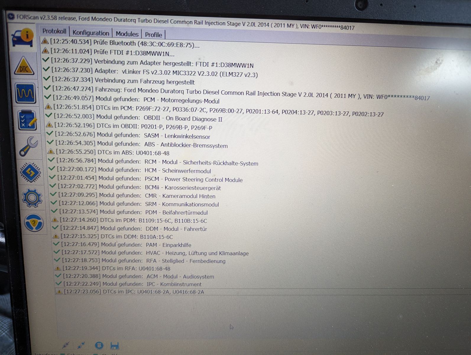

Es ist eigentlich nur noch das ABS...
Idee von mir: Stecker ABS kaputt,oder tatsächlich Can-Kabel (macht aber keinen Sinn,da die anderen Module ja keine DTC haben...
Warum aber Kameramodul plus Parkmodul DTCs haben..hmmm...vielleicht doch das KVM?

Eine Sicherung hast du in dem Video aber vergessen, Michel. Und zwar im Motorraumsicherungskasten die F36 mit 5 A. Das ist die Dauer-Stromversorgung für das ABS-Modul. Von der Sicherung aus geht ein Kabel über einen Zwischenstecker (müsste der dicke Stecker genau oberhalb der Batterie sein, im Video bei 22:08) zum ABS-Modul. Ein Kollege hier im Forum hatte das auch mal mit der "Wegfahrsperre aktiv", war fast genau das gleiche wie bei dir mit dem Fehlerbild. Besagtes Kabel war gebrochen. Das war die Ursache des ganzen Übels. Kabel geflickt-Fehler weg.
Dankeschön - wenn das Wetter das heute zulässt,werde ich nochmal genauer schauen und angesprochenen Stecker überprüfen. Es wäre ja super,wenn es das ist...Da kommt man ja gut ran zum Arbeiten
