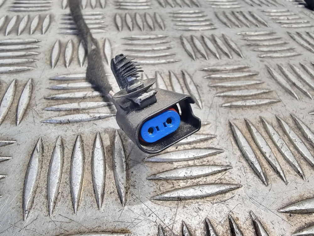

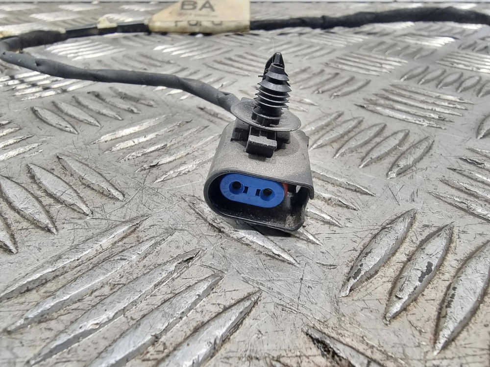

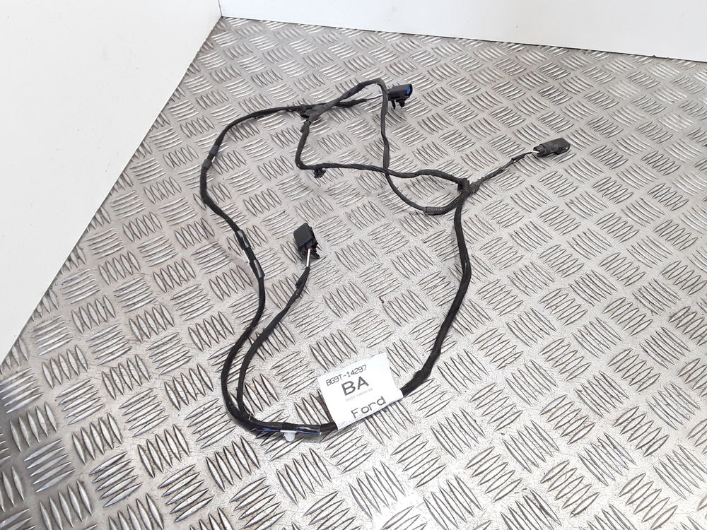

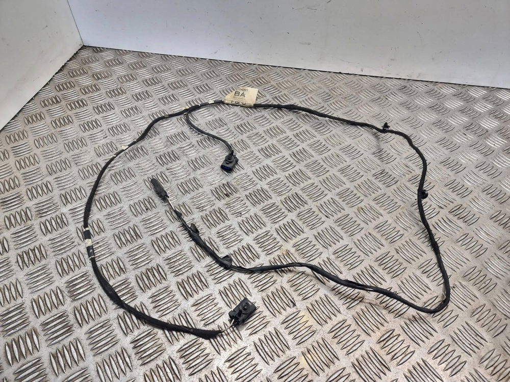

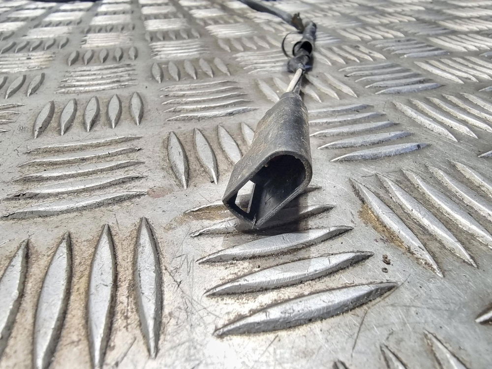

    Ich habe jetzt ein bisschen gestöbert und dabei eine noch andere Teilebezeichnung gefunden:
    Code
    BG9T-14297-BA
    Kann man das irgendwo verifizieren?
    Hier ein paar Bilder von einem Angebot (gebraucht)
    Natürlich nicht, war eher der Aufruf zum Teamplay :) Also Du lieferst Bilder und ich klöpple alles ins Wiki.
    Schönes Ding! :thumbup:
    Ich habe die oben eingesetzten Bilder auch noch in höherer Auflösung. Sag gerne Bescheid, wie ich sie Dir zukommen lassen kann.

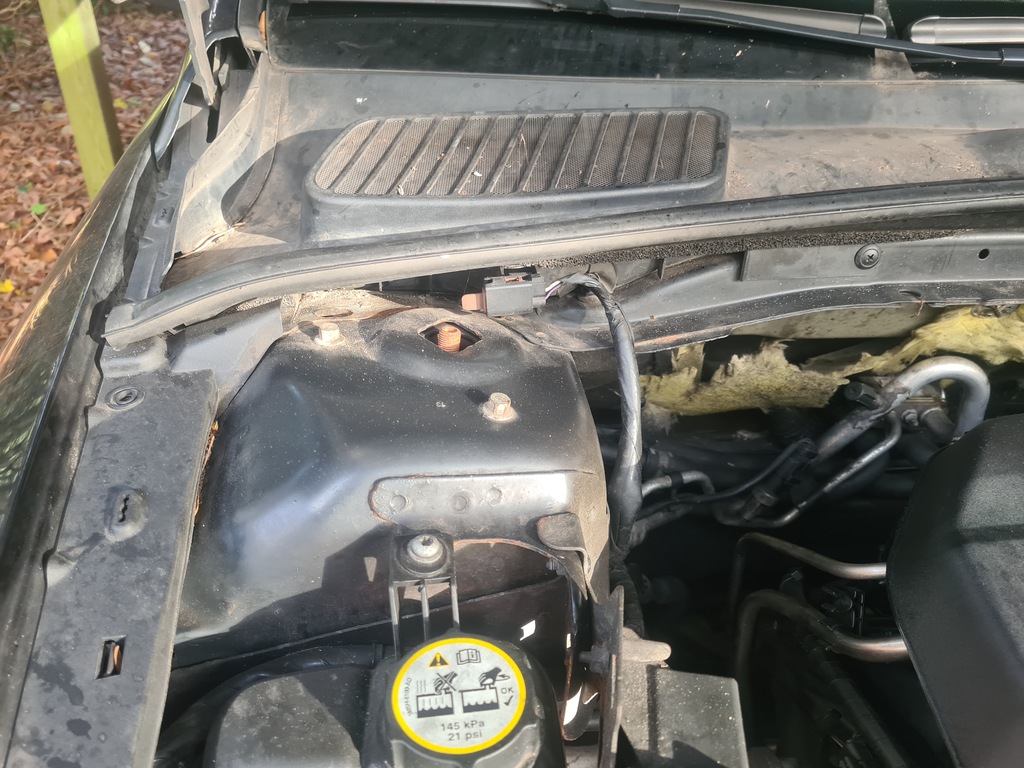

    Perfekt, im Bild ist das zu sehen was ich erhofft hatte: Links der "Blindstecker". Hier kommt also der Kabelbaum für die Motorhaube rein. Damit brauchst Du alos nur nachrüsten. Z.B. von meinem Lieblingslieferranten https://www.der-ersatzteile-profi.de/search?w=1545576 (ca 45,- €)
    Öhm... bist du dir sicher, das richtige Teil verlinkt zu haben? Da steht:
    Original Ford Kabelstrang - Scheibenwischermotor 1545576
    Ich brauche ja nur das Kabel, das vom Stecker am Scharnier entlang und dann unter der Motorhaubenabdeckung zu den Düsen geht.
    Danke!

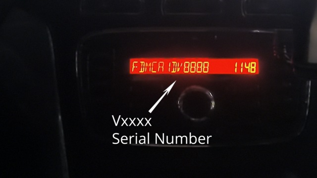

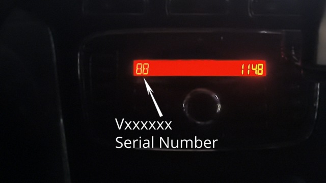

    Ergänzend zum bestehenden Wiki Eintrag wollte ich ein paar Dinge von meinem 2013er FL beitragen.
    Code
    Visteon		28.03.2013
    Model:		CD345 - MCA Premium
    Part No.:	BST7T-18C815-AH
    1. der AUX Anschluss befindet sich in der Mittelkonsole
    2. die Seriennummer lässt auch ohne Ausbau herausfinden:
    -> beim Einschalten des Radios die Programmtasten 1 & 6 für ca. 5 Sekunden gedrückt halten
    -> dann werden nacheinander diverse Features und Codes angezeigt
    -> nach ca. 25 Sekunden tauch ganz links SN auf
    -> danach wird ab der 8. Stelle der erste Teil der Seriennummer angezeigt (Vxxx)
    -> kurz darauf werden die beiden letzten Ziffern der Seriennummer auf der linken Seite angezeigt
    Ich habe ein kleines Video vom Ablauf erstellt (39 Sekunden | 360p30 mit ~9MB und 720p30 mit ~18MB).
    Das darf ich hier nicht hochladen, weil es eine nicht zugelassene Dateiendung (MP4) hat, würde es aber gerne für das Wiki zur Verfügung stellen.
    Gruß,
    Max
    PS: im Wiki ist das BS7T-18C815-AD gelistet und meins ist ein BS7T-18C815-AH, aber das untere Foto zeigt ein BM2T-18C612-HD

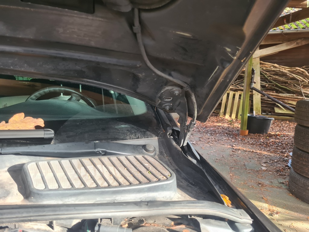

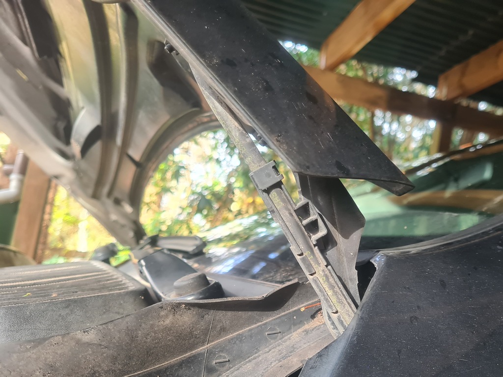

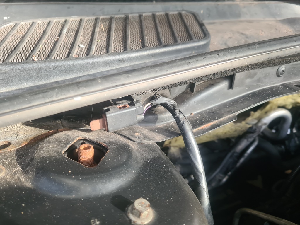

    Die passende Buchse ist offenbar schon vorhanden und mit einer Kappe verschlossen:
    Auf der rechten Seite ist der Wasserschlauch verlegt:

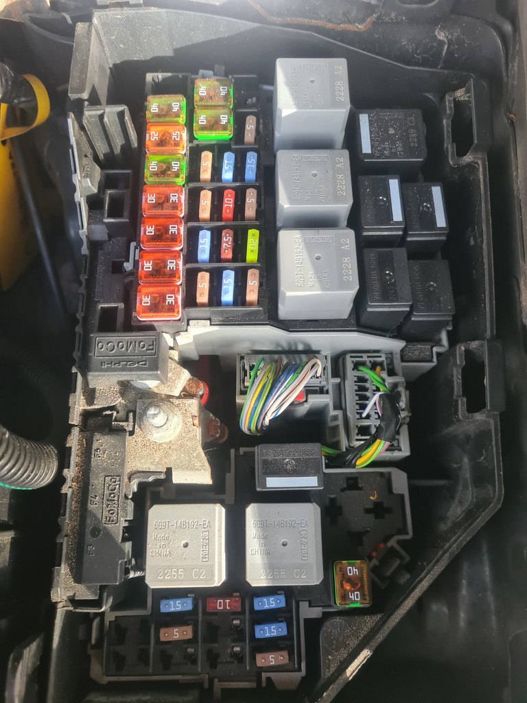

    Im Sicherungskasten ist die F37 mit 7.5A bestückt (und die steckte da schon immer)
    Dann fehlt mir wohl nur das elektrische Kabel auf der linken Seite.
    Der nötige Kabelstrang "14297" müsste im vFL "6G9T14297BF" Teilenummer "1545576" sein.
    Eine Suche nach der Teilenummer bei Ford hat kein Suchergebnis gebracht.
    1.) ist das der Kabelstrang vom Motorraum zu den Spritzwasserdüsen?
    2.) ist beim FL derselbe verbaut?
    3.) weiß jemand, wo ich den oder eine kompatible Alternative bekommen kann?
    Danke!

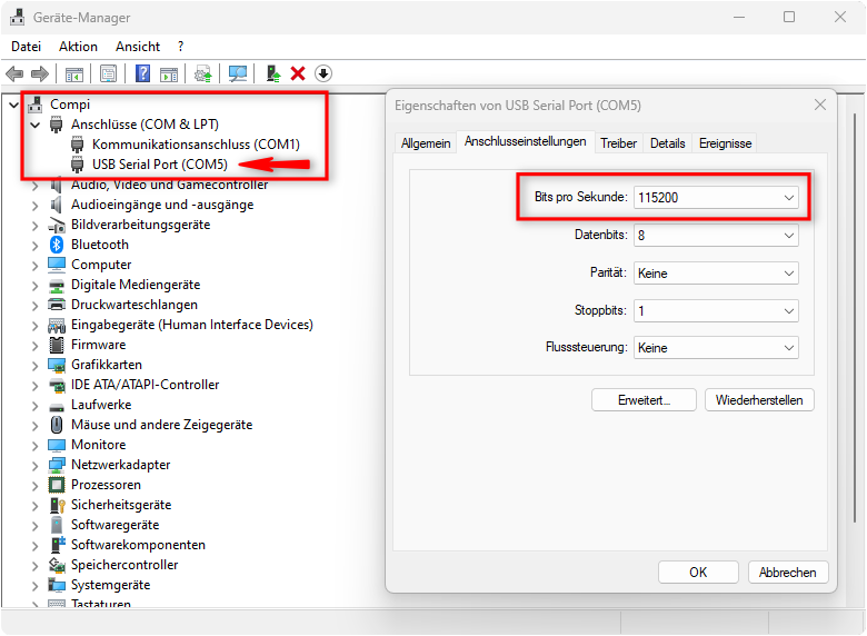

    "Drin" war ich schon mit meinem OBDLink MX+ über BT ... ;)
    Der wird auch von FORScan empfohlen und wurde einwandfrei erkannt.
    Es ging mir in diesem Schritt darum, herauszufinden ob die USB Verbindung zu einem Handy prinzipiell funktioniert.
    Jetzt versuche ich herauszufinden, ob es für Android passende Software gibt, um vom Handy aus auch programmieren zu können.

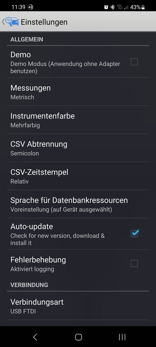

    Ich habe eben den vLinker FS USB mit einem OTG Adapter (USB-C male -> USB-A female) an mein (Android) Handy angeschlossen, in FORScan Lite die Verbindungsart auf "USB FTDI" eingestellt und es läuft... 8)
    Gibt es für Android Software, mit der man das CCC auslesen und programmieren kann oder ist das ausschliesslich unter Windows ?
