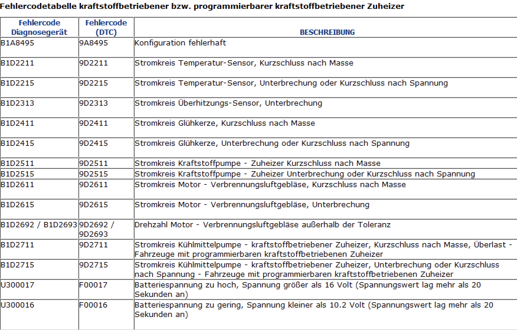

  • Als erstes solltest du mal Fehlerauslesen ob da was hinterlegt ist .
    Das sind die spezifischen DTC´s

  • Die oben angeführten Fehler lassen sich über OBD auslesen

    Hier ist die vollständige DTC Liste:

  • Glückwunsch! Jetzt weist Du warum so ein vernünftiger ELM Adapter einfach eine sinnvolle Investition ist.
    Der Fehler hier hat klar den Start der Heizung blockiert
    ===AHCM DTC B1D34:68-68=== Code: B1D34 - Heizer in Verriegelungsmodus.
    ausgelöst durch einen Kurzschluß am Temperatursensor
    ===AHCM DTC B1D22:11-68=== Code: B1D22 - Temperatursensor - Kühlmittel
    Der andere DTC war älter.
