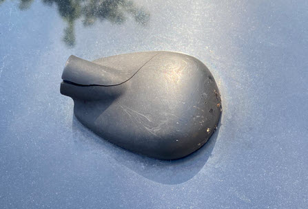

    An meinem Mondeo Ba7 von 2008 ist der Antennenfuß jetzt endgültig kaputt. Ich habe schon einiges versucht zu er-googeln und auch die Ford Nummer herausgefunden nur muss dieser schon eine weile nicht mehr hergestellt werden weil die Qualität wohl nicht so dolle war, aber das Replacment hab ich leider nicht gefunden.
    Ich habe am NaviFX schon eine separate Antenne angebracht, also es geht eigentlich wirklich nur um den Radio empfang.
    Würde mich freuen wenn mir jemand hier nenn Tip geben könnte.
    Vielen lieben Dank!
