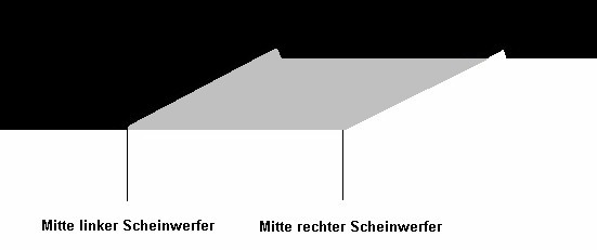

Rechts sieht so aus, als ob der Brenner nicht richtig im Brennpunkt der Linse sitzt.
Die Linse wird doch durch 3 Schrauben gehalten, welche keinen festen Anschlag haben. Am nicht sichtbaren Ende der Schrauben sitzt eine Gummimuffe, je nach Einschraubtiefe kann man den Brennpunkt verstellen. Normalerweise sollte man sich beim Losschrauben die Gewinderunden merken und sie genauso wieder eindrehen (habe von meinen was mit 17 Runden im Hinterkopf). Jetzt kannst Du fast nur noch nach dem Bild an der Wand gehen.
Oder der Brenner sitzt nicht richtig.
