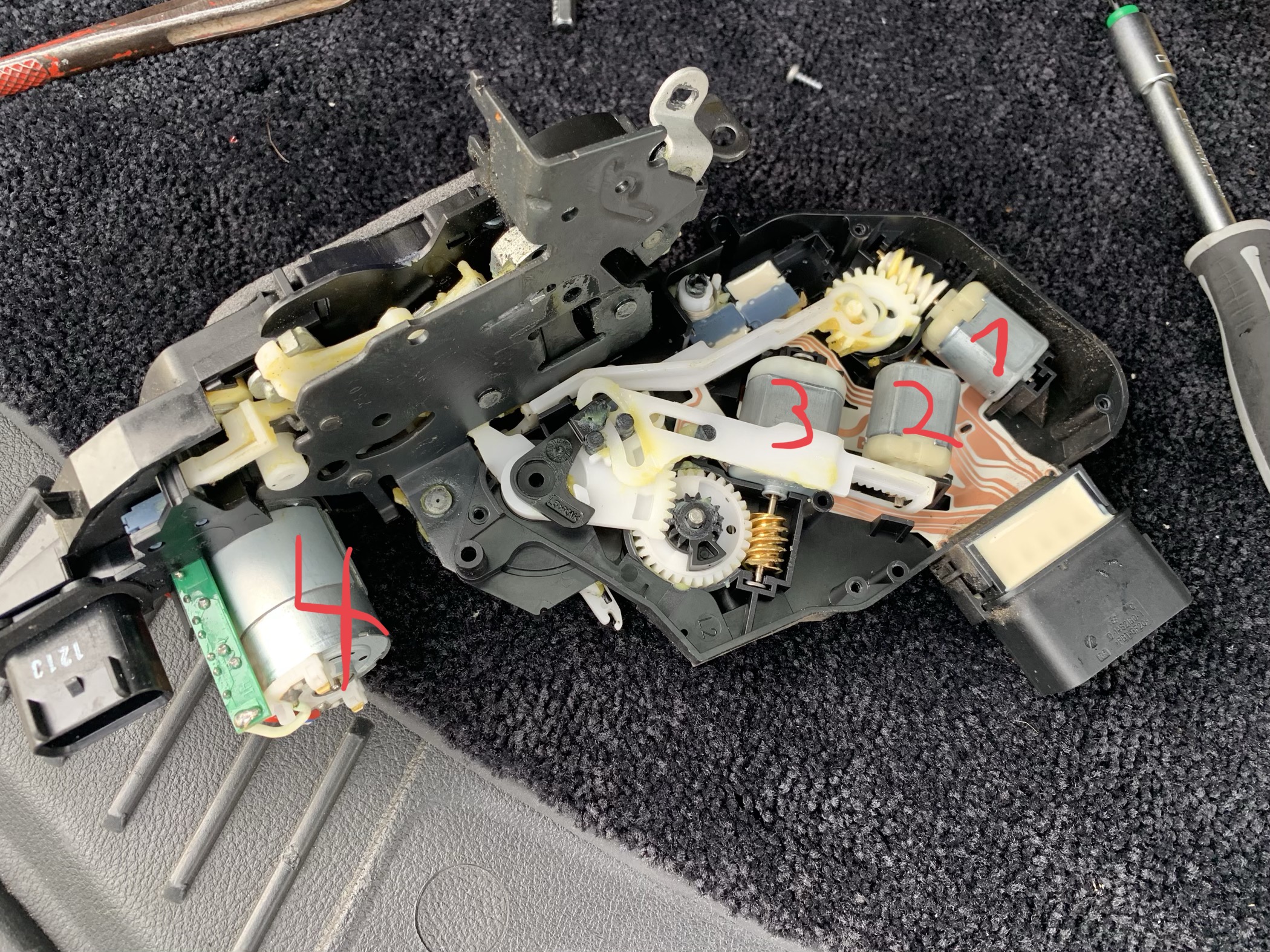

SO habs geschafft aber ganz nach links drehen war auch ganz verkehrt etwas nach links so drei windungen bevor wieder fest sitzt dann ging es raus. Habe das schloss bis zum Motor auseinander gehabt der Motor ist ja niedlich erinnert mich an meine Carrerabahn von früher.
Habe nun leider nicht sehen können ob der Motor nur +- hat oder noch mehr weiß das jemand?
Dann hat schon mal jemand nen Universal Motor verbaut? Ich glaube das wäre auch Langzeit die bessere Variante.

So wie ich das verstanden habe hast du vor dir seperate Stellmotoren aus dem Zubehörhandel zu holen und in der Tür irgendwo anzubringen und mit den Betätigungszügen zu verbinden. Und willst wissen welche Kabel an die Zubehörmotoren müssen. Selbst wenn der Motor nur plus und minus braucht, das Problem werden (vermutlich) irgendwelche Schaltkontakte sein über die dem Steuergerät/Türmodul zB mitgeteilt wird ob der Motor auf "offen" oder "zu" steht also ob das Türschloß verriegelt oder offen ist. also Kontakte die vom Motor mit bedient bzw. geschaltet werden.

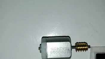

Dermon4 so wie ich das bei dem schloss gesehen habe gibt es einen Schalter der auf und zu sagt den würde ich natürlich angeschlossen lassen. Bei universal Motoren brauchst du nur plus und minus die Polen einfach um. Denke mal das wird hier auch der Fall sein daher würde ich ja erst mit stromdieben schauen ob dem so ist. Oder hat noch jemand ein Schloss demontiert herum liegen und kann mal die Maße von dem Motor nehmen evtl auch was da drauf steht.?

die Motoren sind stink normale Gleichstrommotoren, die lassen sich also leicht testen. Wo man Ersatz herbekommt habe ich auch bereits geschrieben.

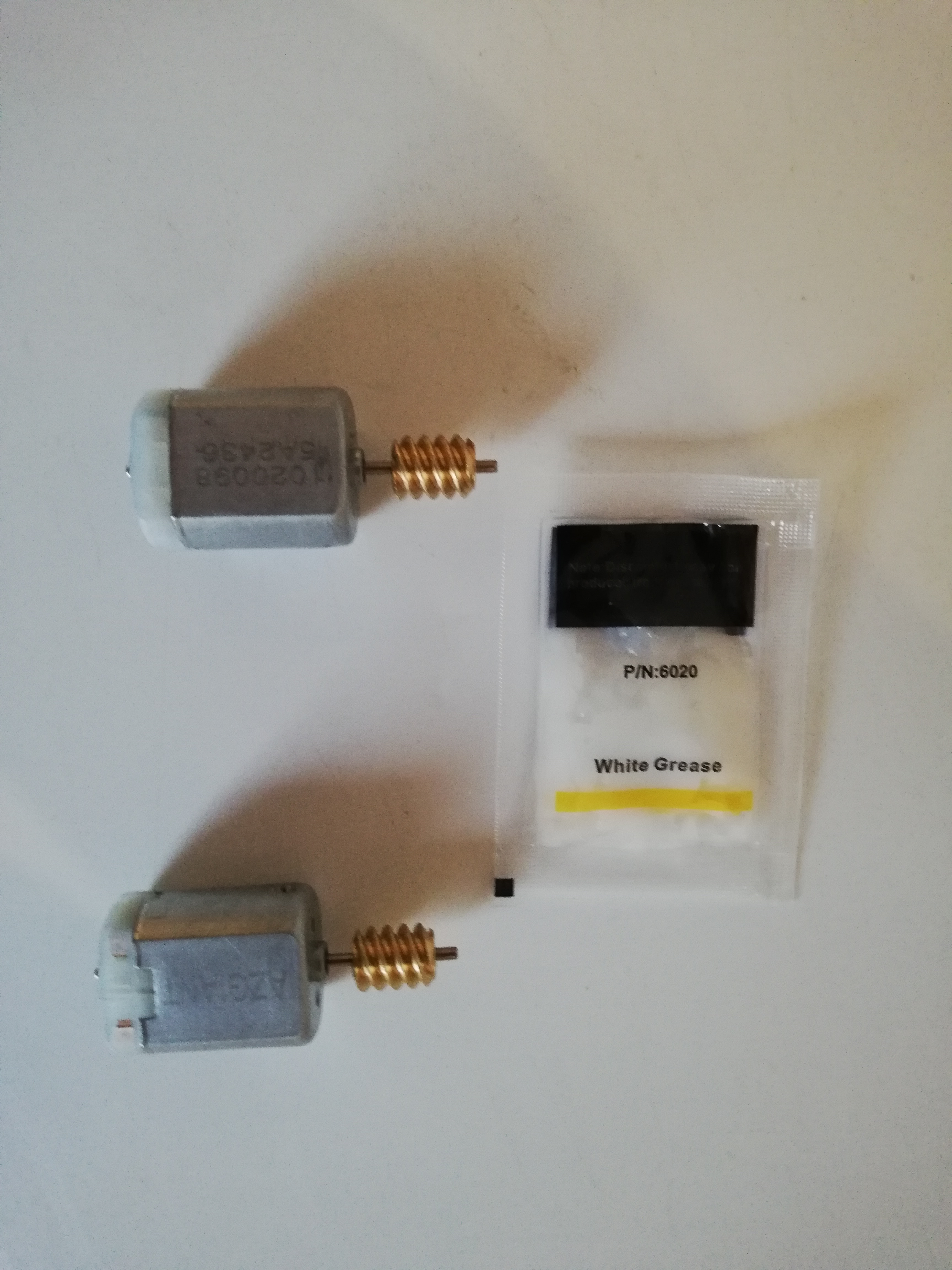

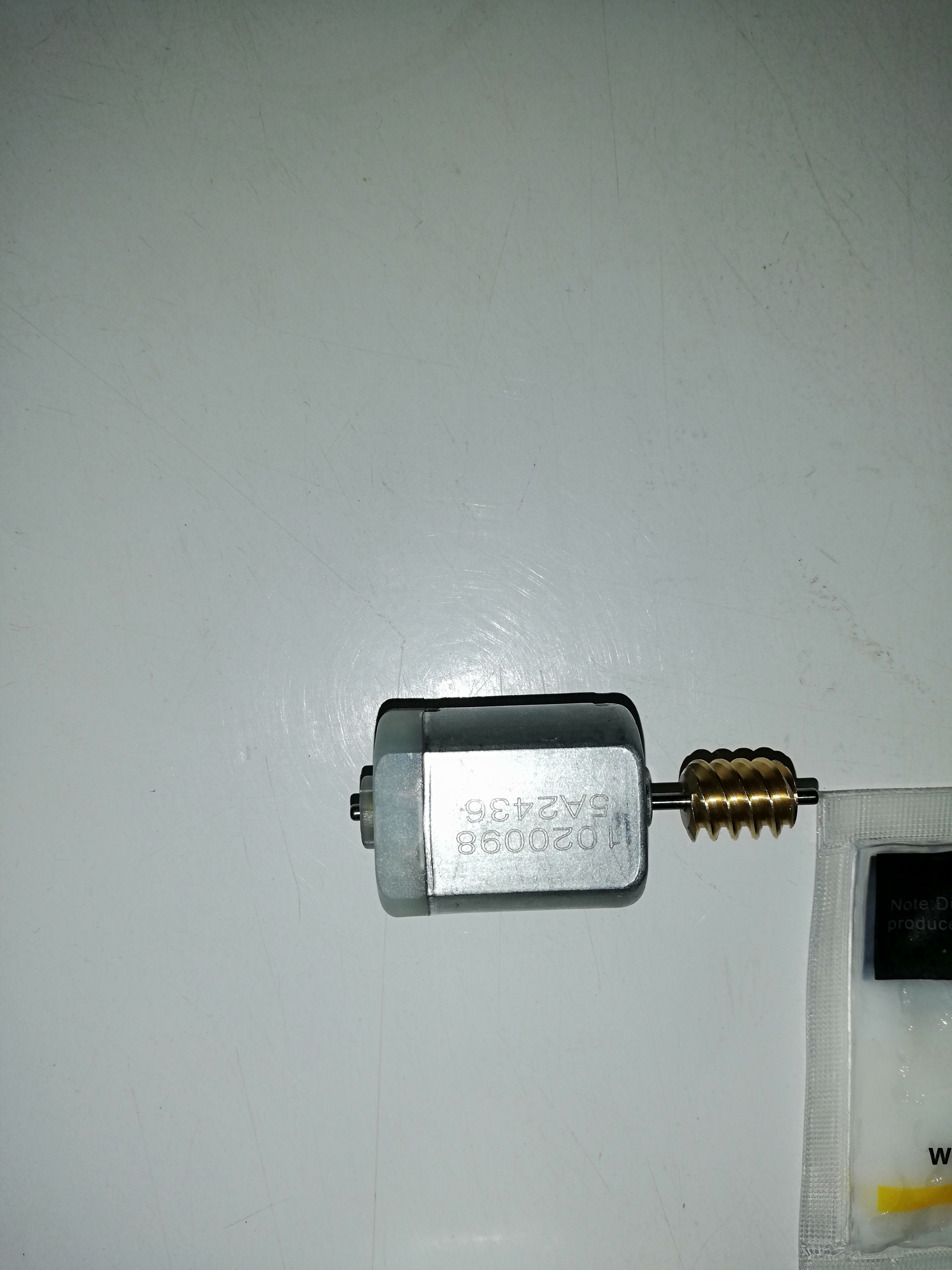

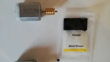

So habe mir nun doch die Motoren bei Aliexpress bestellt bin mal gespannt, ich werde euch berichten wenn ich sie bekommen und verbaut habe.
So Leute die Motoren sind da mal gucken ob ich heute zeit hab die ein zu bauen.
So endlich fertig. Der Einbau ging einfach und es funktioniert und das für nur 13 Dollar. Also wer es probieren will es geht jetzt bin ich gespannt wie lange es hält.
