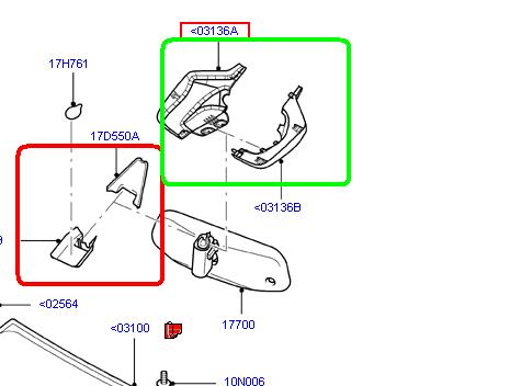

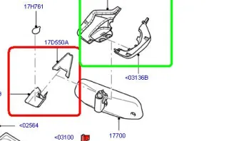

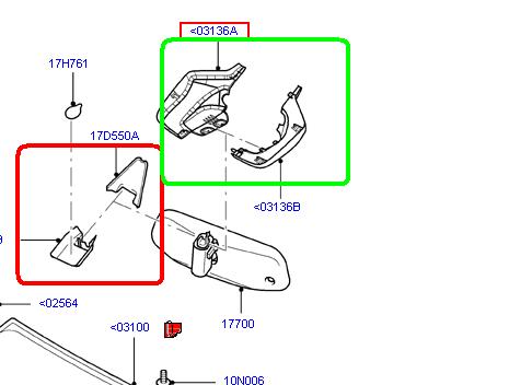

  • welche verkleidung meinst du, die hier?
  • Jep, die sieht ganz gut aus ...
    welche von en beiden den nu????
    ist ja auch egal, es gibt die nur so. also weder länger noch kürzer etc.

  • Hätte mal behauptet, dass du dann die Abdeckung brauchst die normalerweise bei den Solar-Reflektscheiben verbaut ist :aldaSchwede: :D , denn da schaut ja auch nichts raus.
  • Das schwarze Feld für ein bestimmtes Baujahr vom Regensonsor. Die vFL Modelle hatten alle einen größeren Regensensor und somit auch eine größere Abdeckung und ein größeres schwarzes Feld auf der Scheibe.
    Bei den FL Modellen wurde auch eine überarbeitete version des Sensors eingebaut der ein wenig empfindlicher reagiert und ein gutes Stück kleiner ist als der bis dahin verbaute. Daher wurden auch die schwarzen Felder auf den Scheiben angepasst.
    Wenn nun das schwarze Feld zu klein ist bedeutet dies das die Scheibe eigentlich für einen Mondeo eines jüngeren Baujahres bestimmt ist.
    Den Regensensor kann man aber durch den aktuellen ersetzen, dann passt auch die kleinere Abdeckung drauf.
    Nur die Abdeckung zu tauschen ist nicht einfach so möglich.
