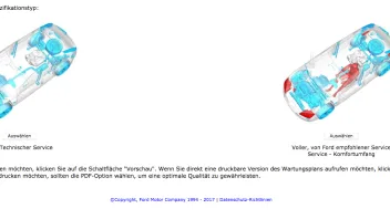

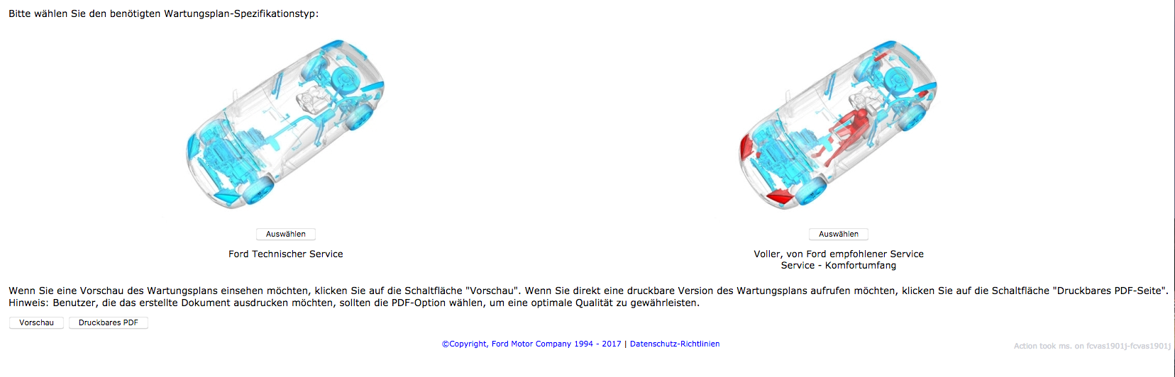

Im Etis sieht man ja nur einen von beiden, was ist denn der jeweilige Leistungsumfang?
Nö, das ist links die normale Wartung und rechts der Komfortumfang. Da steht aber nix von Konfort in 2 Ausbaustufen, oder krieg ich jetzt was nicht mit.
Also wenn man sich die beiden Listen genau anschaut sieht man doch die Unterschiede im Leistungsumfang bzw was beim Komfortumfang zusätzlich gemacht wird.
naja beim Komfortumfang muss man aber unterscheiden der mit 0,2h ist quatsch ... der mit 0,5h ist schon wichtig weil der eigentlich paar wichtige Punkte enthält
Marc schreibt es gibt einen Komfortumfang mit 0,2h und einen Komfortumfang mit 0,5h. Daher die Frage, was ist zwischen den beiden der Unterschied.
Als drittes gibt es dann ncoh die normale Wartung ohne Komfort -
Hier gibts noch was zu dem Thema, Vielleicht trägt das zur Aufklärung bei?
So wie ich das jetzt dort Lese, gibt es an Wartung Normal oder Komfort Umfang.
Aber je nach Modell unterschiedlicheArbeitszeitwerte. -
Das hat mit dem Modell nix zu tun. Die Unterschiede sind davon abhängig, welche Wartung du gerade bekommst. Alle zwei Jahre oder 40.000km werden zur besseren Kontrolle der Bremse die Räder runtergenommen. Ansonsten wird nur durch die Ausschnitte der Felgen der Zustand von Scheiben und Belägen begutachtet. Wenn die Komfortwartung dann bestellt wird, dauert sie 0,5h, weil dabei die Räder auch runtergenommen werden und die Bremse genau betrachtet werden soll. Das entfällt natürlich, wenn es bei den zweijährigen Intervallen sowieso im Wartungsumfang enthalten ist und darum reduziert sich da die Arbeitszeit auch auf 0,2h für den restlichen Kram wie TÜV, Verbandskasten etc.
