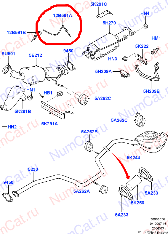

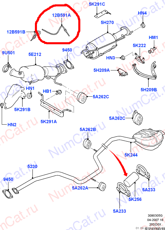

    Der Temperatursensor sitzt vor dem Kat Bild 4. Es werden oft bei Motoren von Zylinderbänken gesprochen. Dabei werden nur mehrere Zylinder zu einer Bank zusammen geschlossen. Bei 4 Zylinder zb. meist 1 u. 3, 2 u. 4. Allerdings spielt das in deinem Fall keine Rolle du hast nur einen Kat verbaut.

  • Also, wenn ich nach den Teilenummern bei numcat.ru (und zwar für den 2,0 Diesel) suche, kommt folgendes raus:
    http://www.online-teile.com/ford/advanced_…406176+&x=0&y=0
    http://www.online-teile.com/ford/advanced_…381181+&x=0&y=0
