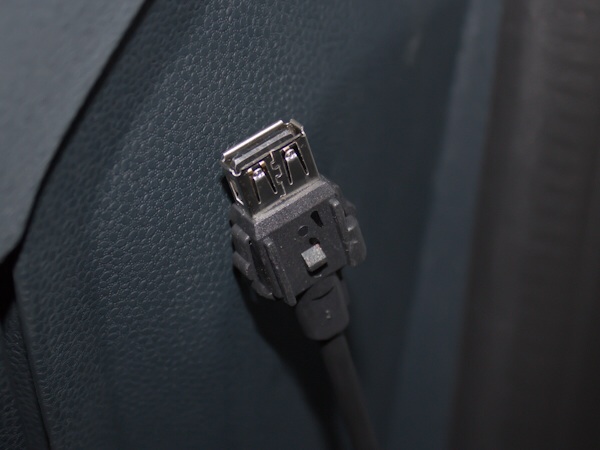

Das Kabel, was bei mir liegt, hat die Nummer AS7T-14D202-AA
und die Bestell-Nr.
1692627 = USB Kabel (Seilzug)

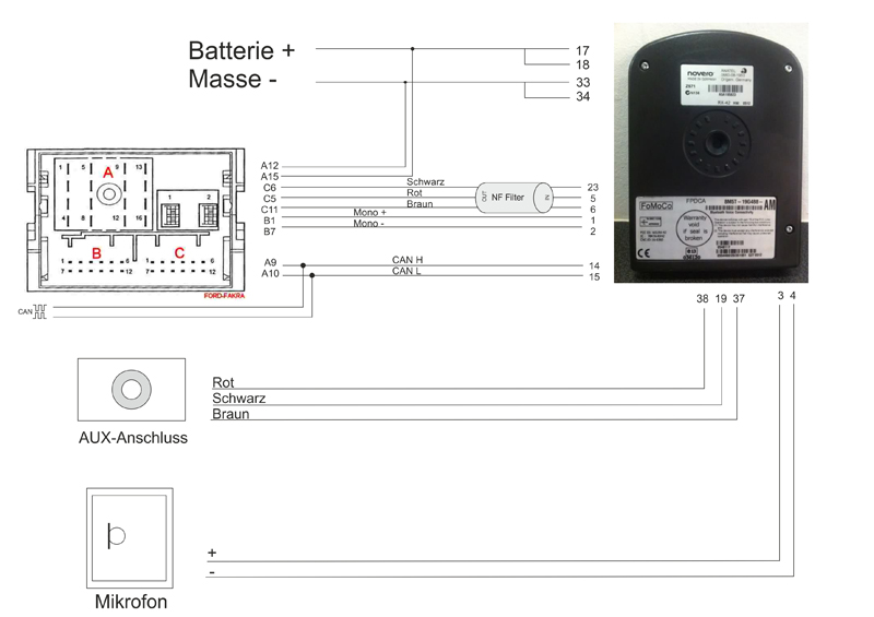

SO - JETZT ZU MEINEM FAZIT NACH DEM EINBAU DER BLUETOOTH FREISPRECHEINRICHTUNG IN EINEN MONDEO, WELCHER WEDER NAVI; LENKSTOCKSCHALTER NOCH DIESES MODUL OBER DEM HANDSCHUHFACH HAT(TE)!
kurz: es funktioniert tadellos und glaubt dem Ford Händler nicht, wenn er sagt, das sei nicht möglich!!! Ich habe bei meinem Mondeo neben dem FX Radio (was nicht weiter schwer war) auch noch das Bluetooth Modul inkl. Sprachsteuerung und USB nachgerüstet! Ich bin happy und kann neben der Klimaanlage und den Telefonfunktionen auch das Radio und externe Geräte per Sprachsteuerung anwählen und bedienen.Was brauchte ich für meinen Umbau?
- Radio Travelpilot FX (eBay)
- Rückfahrkamera (wollte ich haben, muss man aber nicht nehmen) (eBay)
- Cinch --> FAKRA Adapter zum Anschluss der Rückfahrkamera ans FX (zB http://morebasscarhifi.de/Dietz-Videoada…Mercedes?ref=el)
- GPS Antenne mit FAKRA Stecker (eBay oder anderer Onlineshop)
- linker Lenkstockschalter (eBay) (Austausch siehe Post: Lenkrad abbauen für den Tausch des Lenkstockschalters )
- Freischaltung der Funktionen für Radio und Telefon via Ford Händler
- Bluetooth Modul (ebay oder hier im Mondeo-MK4 Forum)
- Kryptons geänderten Kabelbaum für den AUX-IN (siehe Post: Einbauanleitung Sound&Connect)
- Kabelbaum für restlichen Verbindungen von Bluetooth Modul zu Radio (Eigenanfertigung)
- Stecker für Bluetooth Modul (Audi Teilenummer: 4E0 972 144)
- Kontakte für Stecker v. Bluetooth Modul (N 907 647 01)
- Kontakte für MOST Stecker für Radio (N 907 647 01)
- Den Plan für die Lötarbeiten und den Kabelbaum (siehe Anhang ganz unten)
- Arbeitsgeist (selten zu haben)Habe alles ein-/umgebaut und gerade eben die Bluetooth Freisprecheinrichtung in Betrieb genommen und ich muss sagen: ich bin ECHT HAPPY. Es funktioniert alles!!

Habe das Kabel genau nach der Anleitung nachgebaut. Es funktioniert auch alles. Bluetooth, USB Stick wird erkannt und MPs3 abgespielt.
Aber: jedes Mal, wenn ich im Line in Menü auf USB "touche" versucht die Zentralveriegelung den Wagen zu öffnen. Bei laufendem Motor höre das klacken in den Türen, wenn der Motor aus ist geht sogar der Blinker einmal an. Eben genauso, wie bei der Öffnung mit dem Schlüssel.
Kann sich irgendjemand erklären, warum das passiert? Es ist mir ein Rätsel. Das Radio hat doch mit dem Türöffner gar keine Verbindung. Oder doch? Ich meine, wenn ich die Tür per Schlüssel öffne geht ja die Innenraumbeleuchtung und das Display des Radios an. Aber was hat das mit USB zu tun?

Zitatvon beckxx:
"wenn ich im Line in Menü auf USB "touche" versucht die Zentralveriegelung den Wagen zu öffnen."
Kann fast nur irgendwo das CAN-Bus-Signal gestört werden.
Also alle Kabel, wo Du angefasst hast mal kontrollieren, ob die korrekt liegen und ob in der Nähe ein verdrilltes Kabel liegt. Das CAN-Bus-Kabel ist immer verdrillt, kann man daran erkennen.
Eine fehlerhafte Spannungsversorgung (oder eine fast leere Batterie) kann auch derlei undefinierbare Reaktionen hervorrufen.
Ursache ist sicher nicht so leicht zu finden, also alles was angefaßt wurde checken.

Ich hatte mal beobachtet, dass so ein billig Can-Bus-Zündplus-Generator auch ansprang, sobald ich auf AUX ging (Schlüssel abgezogen). Die Steuerung vom S&C Modul scheint also über CAN zu laufen. Muss das neue Modul vielleicht einprogrammiert werden?
Das mit dem einlernen kann durchaus sein. Mein Ford hatte vorher keine Bluetooth Vorbereitung drinnen. Sowas kann doch nur eine Ford Werkstatt, oder?
Oder das Modul ist nicht 100%ig in Ordnung und sendet "unsaubere" Befehle.
Ja, Radio und S&C kommunizieren über denselben CAN-Bus miteinander wie GEM, Kombiinstrument und alle anderen Controller im Innenraum. Im Moment streut es nur in die ZV-Befehle rein, vielleicht entriegelt beim nächsten Mal die Heckklappe, oder es gehen die Fenster runter, oder der Alarm wird scharfgeschaltet (und schlägt natürlich sofort an), oder die Klimaanlage verstellt sich, oder der Tempomat aktiviert sich unwillkürlich....
So ganz auf die leichte Schulter würde ich diese Störung nicht nehmen.
EDIT: Ja, Anlernen macht eine Ford-Werkstatt per Wartungssystem.
Tempomat sollte an einem anderen CanBus hängen. Aber wenn im Falle eines Unfalles das blöde Dingen die Türen verriegelt, kann das u.U. ungünstig sein.
