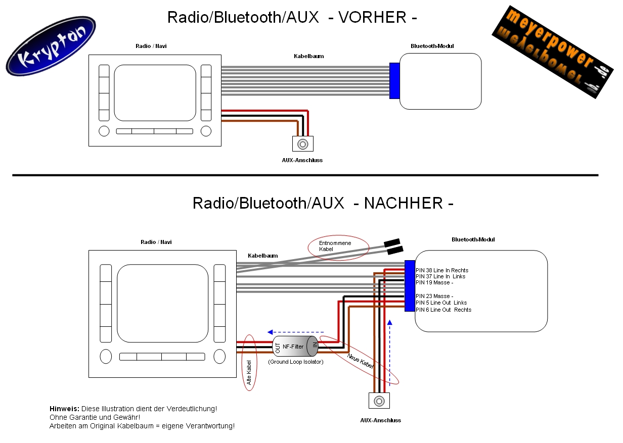

Ich habe jetzt den Kabelbaum nach Anleitung gefertigt ...Nokia Modul gegen das Novero Modul getauscht und angeschlossen ...soweit ok...
Sprachsteuerung funktioniert ( zwar ein wenig leise , aber funktioniert )...aber Telefonfunktion sowie Bluetooth sind weg...sobald ich die Telefontaste vom NX ( Generation mit Navi - DVD ) schaltet sich Mute ein.....und es ist immer noch nur AUX vorhanden.....habe ich da irgendwas übersehen....das Navi hat die neuste Soft installiert....des weiteren wo ist der OBD Anschluss....![]()

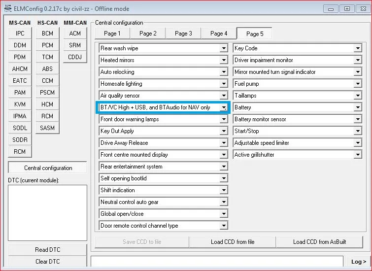

Du meinst mit "modifiziert" den ELM-Adapter mit dem HS/MS-Can-Umschalter? Den brauchst du um das Audiosystem richtig auszulesen bzw. die Konfiguration zu ändern.
Was ist denn das für ein Novero-Modul das du jetzt aktuell dran hast, ich meine welche Nummer (19C112...?) hat es?
Es ist dieses 8M5T19C112BS
OK, das ist das richtige ![]()
Als nächstes würde ich wie gesagt erstmal sicherstellen dass das mit elmconfig richtig konfiguriert ist.
Werde ich machen sobald meine Frau wieder daheim ist.....nur bei den anderen funktionierte es auf Anhieb hier im Forum , daher verstehe ich nicht warum sich das Teil bei mir tot stellt......
Wenn du den richtigen ELM wieder zur Hand hast dann prüf wie gesgt erstmal mit forscan nach ob das Modul überhaupt korrekt erkannt wird.
Das mit der Config ist ja wieder ne extra Geschichte.
Da muss natürlich die CCC auf das neue Module umgestellt werden, wie von Dermon4 oben schon gezeigt. Desweiteren muss Dein Loop-Adapter passen (BA Kodierung).
In wie fern muss er passen....steh da jetzt auf den Schlauch....
