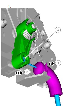

2) Habe ich das richtig verstanden das man den Zug von oben nach innen heraus ziehen soll / kann und danach von innen nach außen wieder rein bekommt? Hab da echt bedenken ob das so problemlos wie es in der Anleitung steht klappt, weil wenn er ja erstmal raus ist, ist er raus ![]()
3) Am Ende des Zugs ist ja der kleine Nippel, reicht der nicht bzw. passt der nicht genau in die Öffnung im innenraum?
http://www.mondeo-mk4.de/index.php?page…f2bf4c0417297a5
so das man nur oben einen Schraubnippel brauch oder habe ich da was falsch verstanden? ![]()
Würde mich sehr freuen,
Also der Nippel von dem Zug aus deinem Ebay Link passt wenn ich mich recht entsinne nicht, weder oben noch unten.
Aber die Nippelgrösse kannst du ja vorher ausmessen.
Ich würde zuerst am Haubenschloss den Nippel anbringen, da erst wie in der Anleitung beschrieben am Hebel, weil am Schloss bist du frioh wenn du ihn
eingehängt bekommst und das Schloss wider montiert hast im Fussraum ist schön Platz.
Ich persönlich würde die Nippel noch verlöten, mach ich bei meinen Mopeten so .
Vielen Dank für deine Antwort, also eher von oben nach unten anstatt umgekehrt. ![]()
Sind die Nippel der züge dann im Endeffekt zu groß oder zu klein? (Ja, ich hab den Hebel wirklich noch nicht abgemacht :)), denn ich stell mir das etwas komisch vor wenn ich den großen Schraubnippel hinter dem Hebel gefestige (Ja, an das anlöten hatte ich auch schon gedacht, ob das nicht besser wäre =)).

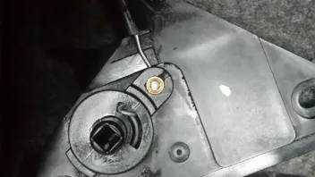

Ich hatte halt nur gedacht dass das Feste Ende des Zugs dann in diese kleine öffnung am Hebel passt oder ist das auf dem Bild schon der Schraubnippel.
(Ach ich merke schon, ich muss das ding doch mal abziehen).
Vielen Dank für deine Antwort. ![]()

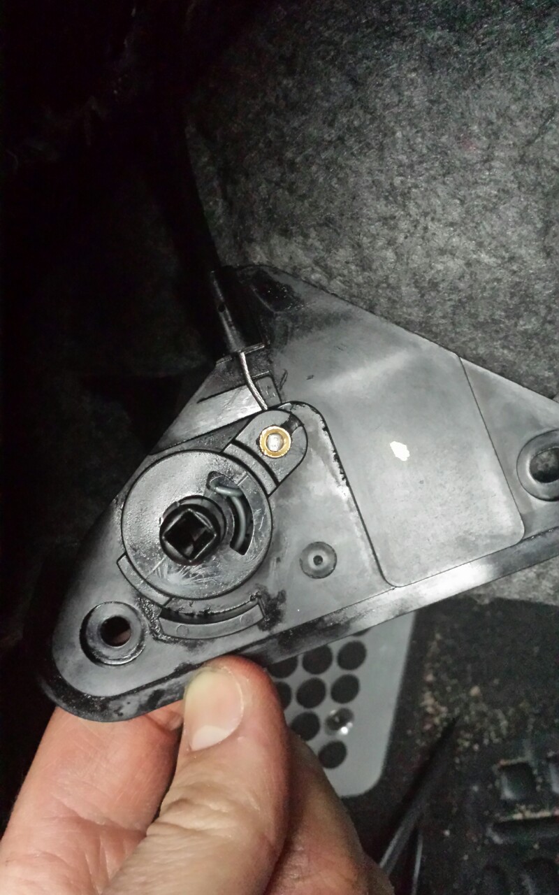

Und so am Hebel
Danke für die tollen Bilder, jetzt hab ich es richtig geschnallt! ![]()
Vielen Dank für die Mühe.

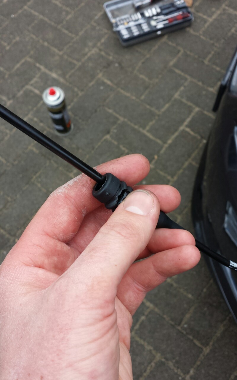

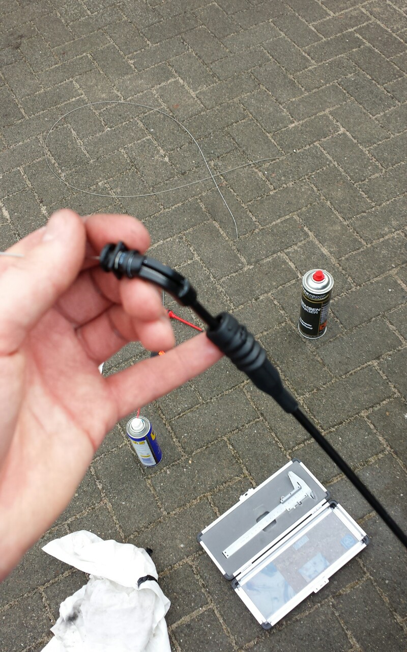

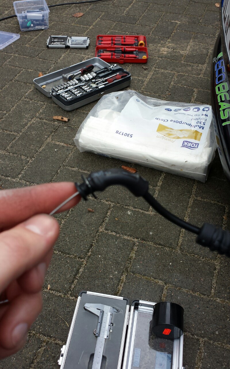

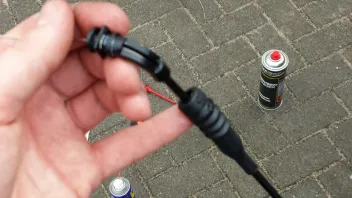

Ich möchte mich einfach mal für den Klasse Thread bedanken. Der Tip mit den Fahrradteilen ist wirklich Gold wert.
Hatte Donnerstag Scheibenreiniger aufgefüllt und schon beim öffnen bemerkt das der Hebel merkwürdig ist, naja das böse erwachen kam als die Haube sich nicht mehr schließen ließ. (anders herum wäre noch schlechter
Also Freitag Teile für 5,50€ geholt und heute gut 1,5 Stunden gebastelt, kurz vor dem erfrieren, aber Hauptsache alles wieder in Ordnung. Meine Schwester hatte das Anfang des Jahres bei ihrem Galaxy von 2007 auch, aber die freie Werkstatt hatte es auch für rund 50 Euro repariert.
